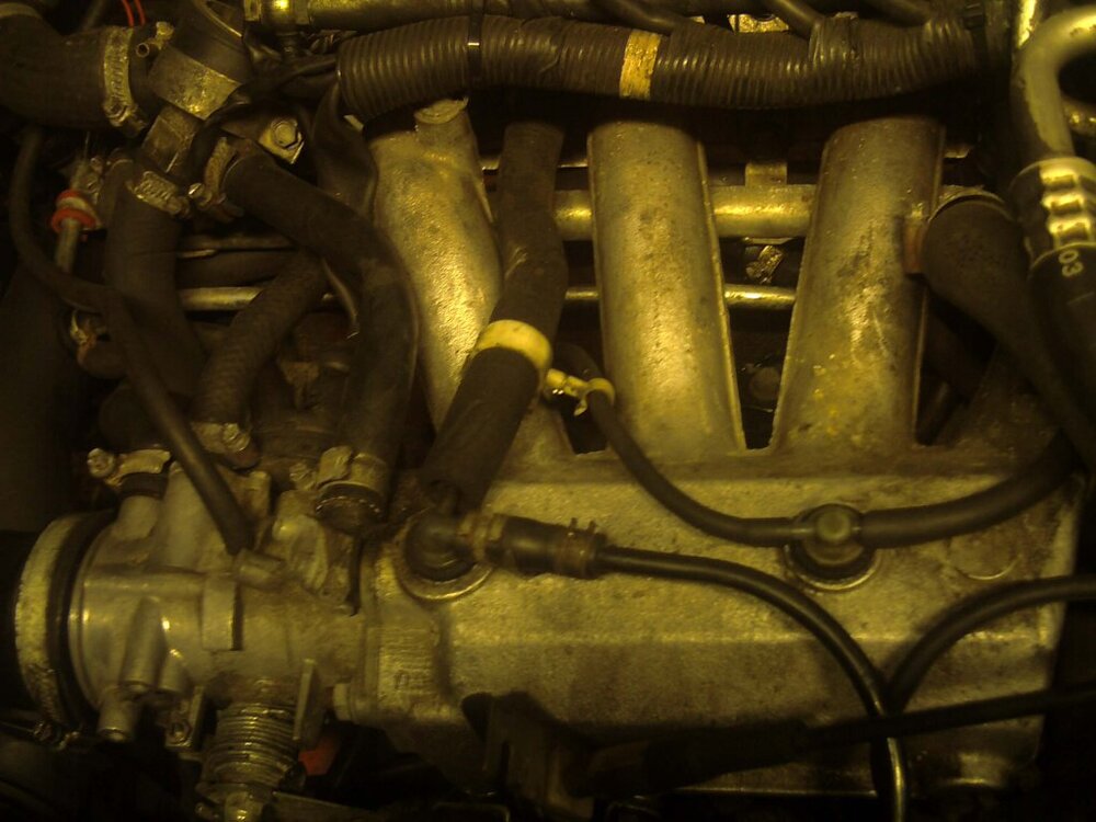

Der Einspritzbau ist "original" an zwei Ösen am ZK festgezurrt.
der Rest Verschlauchung sieht auch ok aus. Musst aber noch mal gucken ob die beiden Unterdruckschläuche vom Bypass und Zündverteiler richtig gesteckt sind. Einer vor der Drosselklappe und einer dahinter, wo welcher ran kommt weiß ich grad nicht ist aber gleicht zum FPT, falls Du ein Vergeichsahrzeug da hast.
