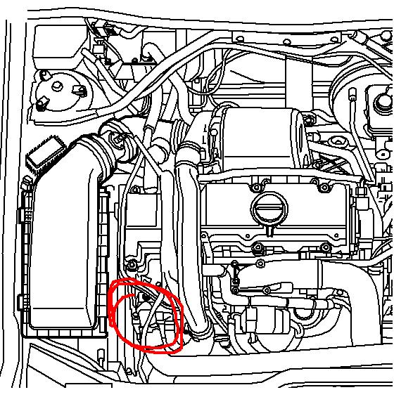

Wie springt der Wagen an, wenn der Stecker von dem Kühlmitteltemperatursensor abgezogen wird? Dieser befindet sich hier, siehe Bild, rote Markierung.
http://www.saab-cars.de/attachments/900-ii-9-3-i/90194-motor-springt-nicht-temperatursensor.jpg
Und vergiss das Softwareupdate, der Wagen hat, egal welcher Softwarestand nicht diese Probleme wegen einem Softwarefehler!

ist das mit dem "Orgeln" nur im kalten Zustand, oder auch wenn der Motor warm ist? Wie springt der Wagen an (kalt) wenn der Kühlmitteltemperatursensor abgezogen ist siehe mein vorheriger Post? Durch abziehen des Steckers arbeitet das Steuergerät der Einspritzpumpe mit einem Ersatzwert, der dann auch das Vorglühen auslöst. Die Kontrollleuchte der Vorglühanlage leuchtet. Den Motor erst starten, wenn diese Lampe erloschen ist. Ist es dann ok? Das klärt dann auch ob die Glühkerzen Strom bekommen. Nicht wundern, durch abziehen des Steckers leuchtet auch die MKL, das ist normal....
Hola,
jep,das mit dem Orgeln ist im kalten Zustand.Sobald der Motor warm ist,habe ich das Problem nicht mehr.Leider ist mein Auto momentan nicht da,sodass ich das nicht ausführen kann.Ich werde aber auf jeden Fall darüber berichten.

Bei mir leuchtet der vorglüh lampe wenn der Kühlmitteltemperatursensor abgezogen wird, ich habe dann heute der sensor erneuert, aber keine lösung bzgl. vorglühen... aber jetzt wirds sommer... dann gehts ja weider 5-6 monate ohne probleme :)
Ja, weil er dann davon ausgeht, das es eisekalt ist. Der Sensor ist ein NTC, mit fallender Temperatur steigender Widerstand. Abgezogen = Unendlich => Eiskalt => lange vorglühen.
Und man sollte immer im Hinterkopf haben, dass die Leuchte (heutzutage) nur eine Warteanzeige für den Fahrer ist, wie lange er mit dem Starten warten soll. Es wird immer vor- und nachgeglüht. Auch nach dem erlöschen der Leuchte. So sollte es jedenfalls sein.
