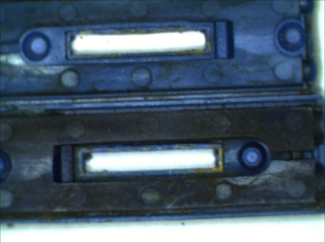

Habe jetzt den (toten) Ersatz-Reed-Kontakt geöffnet und einen neuen Reedkontakt ins alte Gehäuse verbaut.
Mal eine Bilderdokumentation:

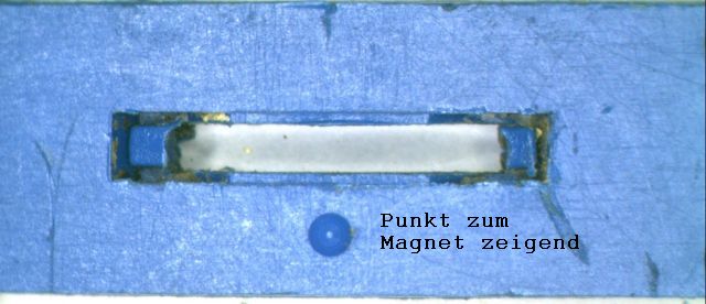

Wichtig beim Wiedereinbau: Vertiefung am Gehäuse markiert die Lage des Reed Kontaktes, sie muß zum Magneten zeigen. [ATTACH]69493.vB[/ATTACH](Aussen.JPG)

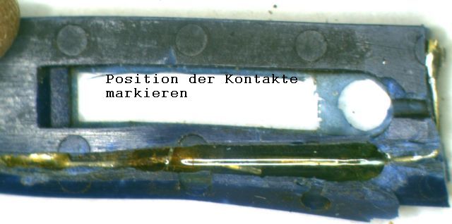

Nach dem Trennen der Gehäuseteile (Fingernägel....) offenbart sich erstmal nichts außer Vergussmasse [ATTACH]69494.vB[/ATTACH](Innen_1.JPG)

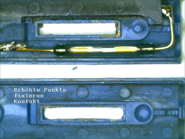

Da ist der Übeltäter [ATTACH]69495.vB[/ATTACH](Innen_2.JPG)
Mit neuem Innenleben (Achtung - die erhöhten Punkte fixieren den Reed Kontakt)[ATTACH]69496.vB[/ATTACH](Neuer_Kontakt.JPG)
