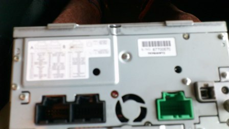

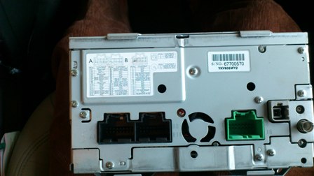

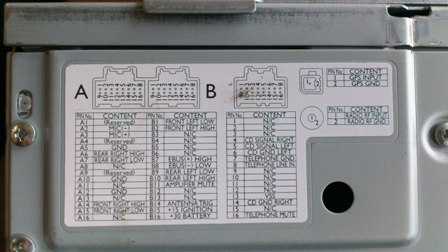

Hm, du hattest doch Bilder gemacht von der Rückseite der Geräte. Da es bei den 9-5 ja verschiedene Soundsysteme gab wäre es vielleicht nicht verkehrt, die mal hier reinzustellen.

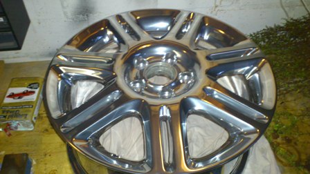

Hier sind die versprochenen Bilder: Wenns geklappt hat müssten sie hier sein. Mache das grad zum ersten mal...Hat geklappt. Die Felge da ist übrigens Hochglanzverdichtet...

Das Widerstandsschema und die Belegung der Line Out Pins 9-16 sollte ihm reichen. Die müssten zum einen in die MKi reingehen und der Ausgang der MKi müsste über den Widerstandsadapter auf die andere Seite der Adern Richtung AS3 Endstufe gehen. Immer dieser moderne Kram. Kann doch wieder nix und lässt sich so schwer erweitern.
