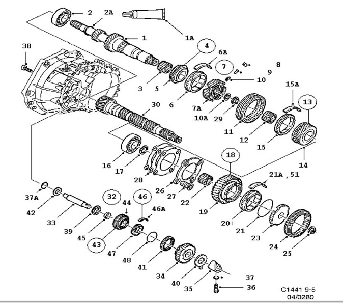

Da wird vom Reparatursatz 55557738 gesprochen. Meine Frage ist: Welche Teile der Explosionszeichnung beinhaltet der?
Einigen Informationen zufolge soll es sich bei der Artikelnummer um ein Rückwärtsgang-Kit handeln, das einige Teile um Nummer 44 herum beinhaltet. Andere Informationen besagen jedoch, dass es sich dabei lediglich um ein "gear" handeln soll. Das kann ich mir angesichts des Preises von über EUR 200 jedoch kaum vorstellen. Heisst der Kringel um Nummer 43 vielleicht, dass es sich hierbei um mehrere Teile in einem Kit handelt? Wenn ja, welche genau? Leider scheint mein EPC zu alt zu sein. Es kennt die 55557738 nicht.

5555773 ist nur das Zahnrad (43)

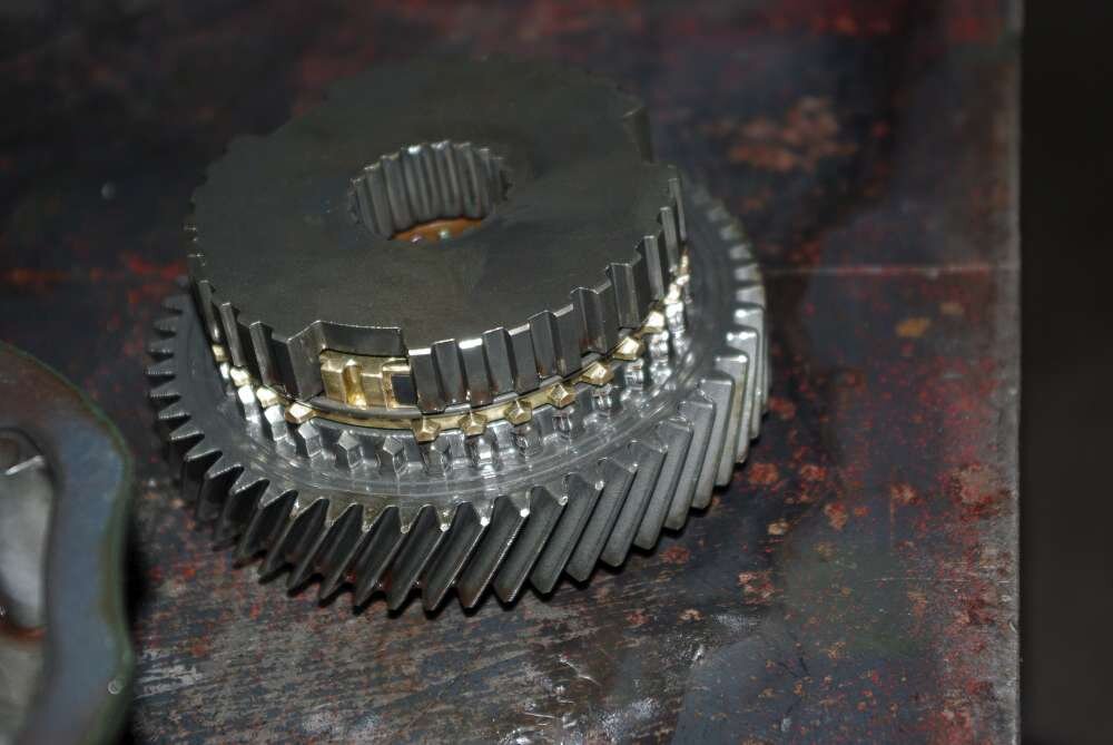

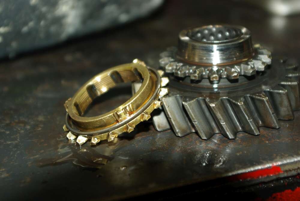

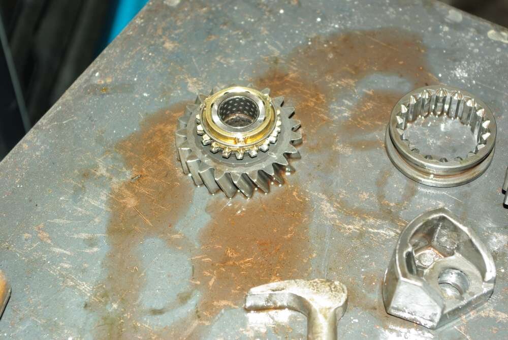

Die Aktion hatten wir bei Albin durchgeführt.... Wir haben das Getriebe selber ausgebaut und dann mit ihm zusammen zerlegt und wenn ich mich recht erinnere haben wir die Teile 41, 46-48 gegen Neuteile aus diesem "Kit" ersetzt und die 43 gegen ein "besseres" gebrauchtes getauscht.

Bevor das hier in eine allgemeine Rückwärtsgang-Diskussion ausartet, nochmal konkret die Frage: Wenn Nummer 43, wie gghh sagt, nur ein Zahnrad ist, gibt es dann ein Kit, dass die umliegenden Bauteile beinhaltet? Mein Schrauber meint, er hätte so ein Kit schon mal gehabt und geht davon aus, dass im vorliegenden Fall Teil 47 (das wohl weitgehend aus Kupfer besteht) sich nicht mehr von Teil 43 lösen lässt, insbesondere unter Hitze. Folglich sollte die ganze Einheit getauscht werden.

Wenn ich mich nicht völlig täusche habe ich 43 und 47 getrennt im Regal liegen... ich guck gerade noch mal nach den Bildern die ich damals gemacht habe...
Edit: Hier noch ein paar Bildchen die ich gemacht hatte.

Gerade nochmal bei Flenner angerufen. Dort kennt man keinen Reparatursatz speziell fuer den Rückwärtsgang. Was sie da haben und was offenbar auch immer wieder gerne genommen wird ist der Verstärkungssatz (5440516). Der beinhaltet aber zumindest das Teil mit der Nummer 43 nicht.
Jut, die 43 haben wir bei meinem auch nicht gegen "neu" getauscht, sondern gegen "besser gebraucht"
Soll neu ja auch bei EUR 300 liegen. Bisschen viel fuer eine Scheibe, bei der ein paar Ecken fehlen. Daher ja auch meine Annahme, dass das wohl ein Kit sein müsse.
