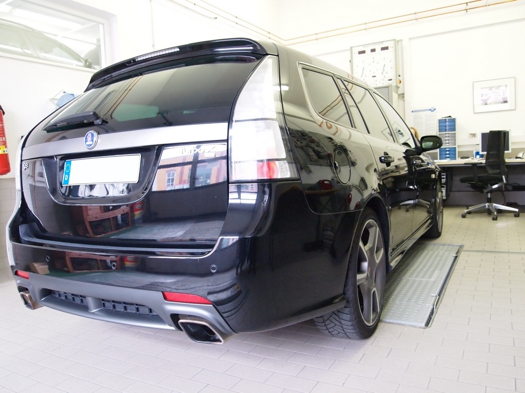

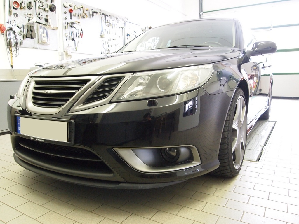

Spurplatten habe ich bisher zwar noch keine eingebaut, aber frisch poliert macht er auch was her. Daher mal zwei schnelle Schnappschüsse:
[ATTACH]62055.vB[/ATTACH]
[ATTACH]62056.vB[/ATTACH]
Gratulation, das ist ja mal ein geiler Ofen. Freundin fährt auch SAAB. Und dann noch ein 99 Turbo - man, Du musst ja glücklich sein. Von IWM Würzburg habe ich auch einmal einen dankbaren SAAB bekommen... alles wunderbest...
Geiles Geschoss, ich hätte ihn nur lieber als Schalter!
Das is doch beim Ralf im "Büro"!
So wirklich die Auswahl hat man beim TX ja nicht, man muss nehmen was man kriegt. :)
Von daher - Automatik, und bei der Leistung ist das auch grad egal, Kickdown und vorwärts geht's.
Ja, ist beim Ralf im Büro, Hasenstall spiegelt sich auch im frisch polierten Lack. :D
