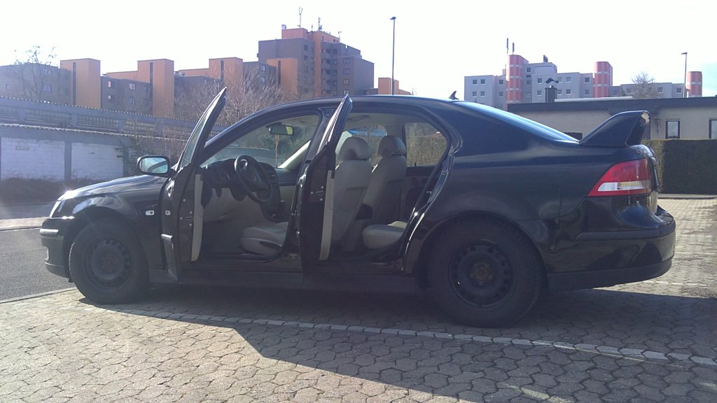

Hallo alle zusammen,bei meinem Saab 9-3 BJ 2003 ist anscheinend eine Dichtung in der servo Pumpe kaputt weil sie irgend wie das Motor Öl mit dem servo Öl mischt und die ganze Brühe dann aus dem servo Behellter raus kommt.Jetzt wollte ich gerne wissen wie viel servo Öl ich brauche wenn ich alles ablasse und dann neu befülle? Kann mir das jemand beantworten?[ATTACH]61609.vB[/ATTACH]
