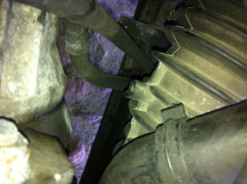

Der Schlauch zwischen Turbolader und Luftmassenmesser hat hinten einen "Penöppel" sitzt da ein Schlauch drauf? Sieht irgendwie abgerissen aus? Danke
..ähm wie...??? wenn du die zündung einschaltest, ohne den motor zu starten geht ce doch auch an - oder...??? nun einen moment warten... dann sollte ce auch den gespeicherten fehler blinkend kund tun...
Du meinst vermutlich das Rohr mit dem Nippel, an dem ein Knubbel samt Gummirohr zum Penöppel befestigt sein könnte ? :biggrin:
mach mal ein Foto von dem Teil, das du eigentlich meinst .... :rolleyes: ... und zeig es hier
die Beschreibung hört sich übrigens für mich so an, als ob Dein System nach dem Luftmassenmesser undicht wäre .....
das muss aber dicht sein , wenn da also ein Schlauch fehlt, wird das benötigte Ende vermutlich irgendwo im Motorraum herumhängen.

[ATTACH]61770.vB[/ATTACH]
Der Stopfen ist blind. Das kanst Du leicht selber testen, nimm einen dünnen Draht o.ä. und taste damit in die Öffnung. Da ist kein Durchlass.
