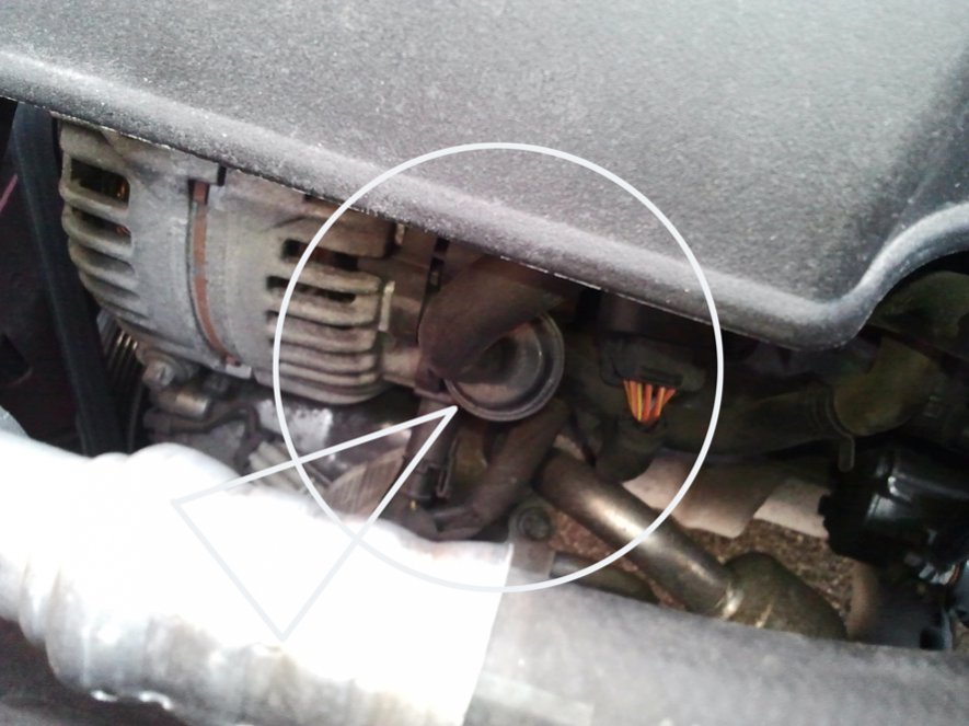

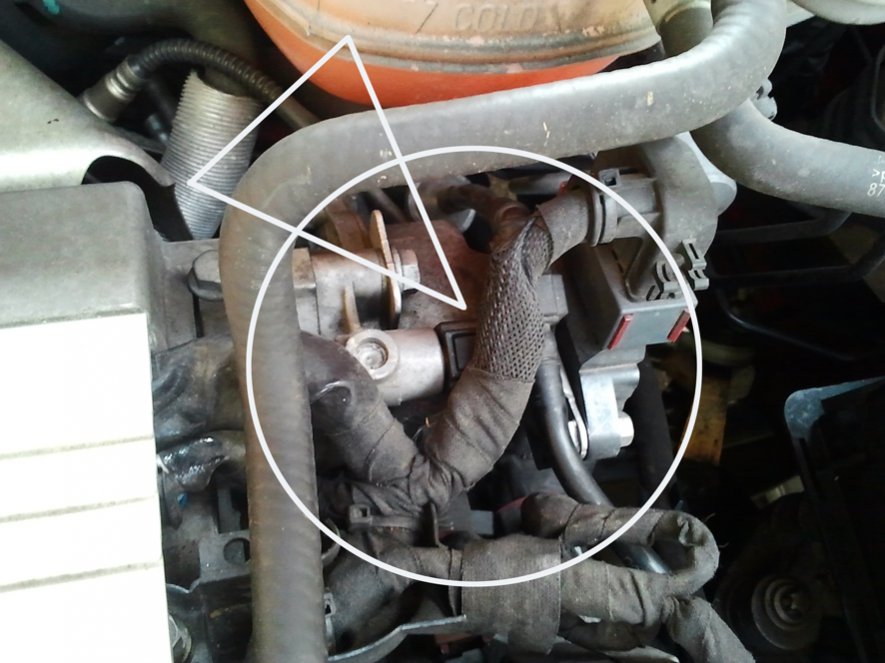

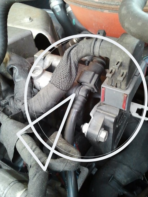

so hab mal selbst geschaut, ob ich was finde, undichte Schläuche etc. , eigentlich keine großen Auffälligkeiten soweit ich das beurteilen kann nur …
Bils 1+2) Da is es leicht ölig dahinter; aber schon älter nicht frisch, und das "Überdruckventil" (wahrscheinlich vom Bremskraftverstärker) das zu sehen ist lässt sich mit dem Finger ganz leicht bewegen, kann man hin und herschieben. Schiebt man das nach links kommt ein zinnfarberner Metalstift zum Vorschein. Gehört das so?
am dritten Bild ist der Schlauch oben am Ventil nicht bis zum Anschlag drauf, hab ihn aber auch nicht drübergebracht, da ist ein kleiner weisser Punkt sichtbar (am geriffelten Plastik des Ventils) und noch ein ganz schönes Stück geriffeltes Plasik am Bauteil über, ca. 2 cm (nehme mal an, es ist ein Ventil der Kurbelwellenentlüftung) wo man den Schlauch noch drüberschieben könnte. Aber der obere Schlauch passt irgendwie nicht. Is das vielleicht verkehrt rum drin … kann mal wer schauen bei seinem? Befindet sich links neben dem Ölmessstab unterhalb der Plasti- Motorabdeckung (wenn man vorm Auto steht)
