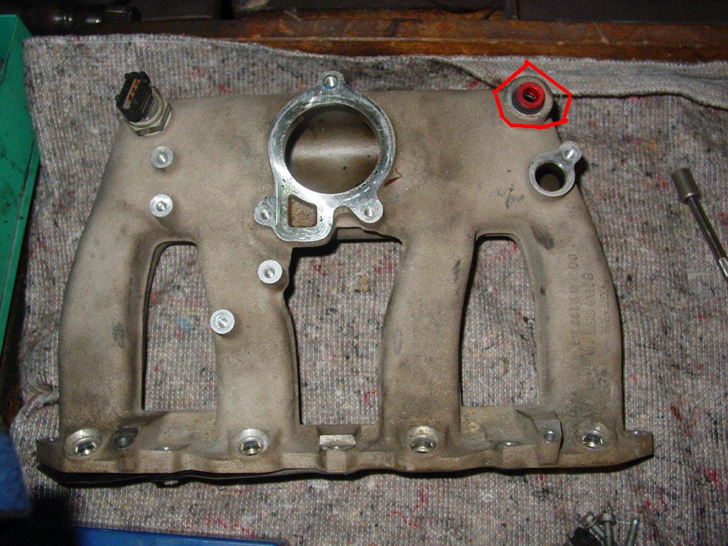

Auf der heimfahrt gestern fing mein Wagen 9-5Aero an zu spinnen, Drehzahl rauf---runter--rauf ,Bremsen war auch nicht mehr einwandfrei!
Ab an die Seite ... nach einigem Gesuche hat ich den Übeltäter gefunden ein Schläuchchen ohne Anschluss ...weitergesucht Anschluss gefunden!!!!
Es ist der ROT eingekreistehttp://www.saab-cars.de/images/icons/icon4.png[ATTACH]62246.vB[/ATTACH] ... nur am Schlauch war keine Stecker oder ähnliches ich weiß nicht wie das Teil heisst und welcher Stecker das ist bitte helft mir meine nächste Saab Werkstatt ist 90 km weg!!
Hatte den schlauch mal lose in des Löchle gesteckt und Auto lief wieder rund! Also denke ich der Schlauch war dort angeschlossen!!
Habe im erstmal mit Panzertape und Kabelbinder festgemacht...*husthttp://www.saab-cars.de/images/icons/icon10.png und bin nach haus geschlichen---
http://www.saab-cars.de/images/icons/icon5.pngKann es sein das der Anschluss weggeflogen ist weil mein Wastegate manchmal nicht öffnethttp://www.saab-cars.de/images/icons/icon5.png...Bitte um Hilfe TAUSEND DANK im Vorraus
Euer Markus
Anschluss Unterdruckschlauch - ähnlich bzw. gleich wie bei Vakuumpumpe. Original gibt es die nur bei SAAB...
