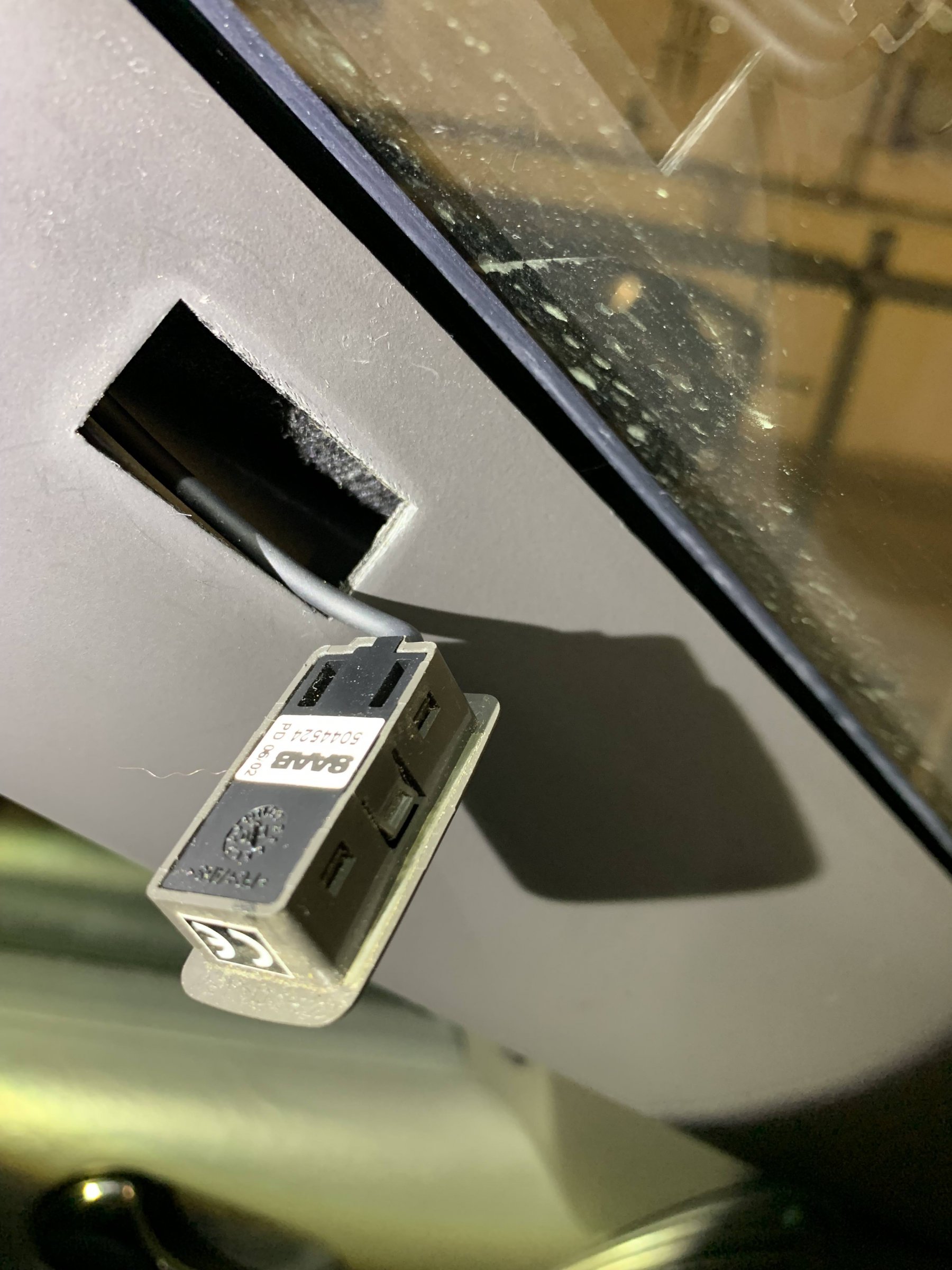

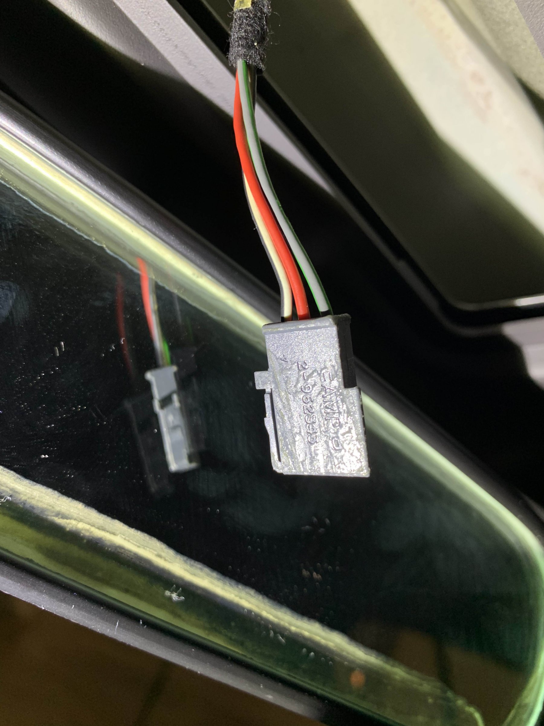

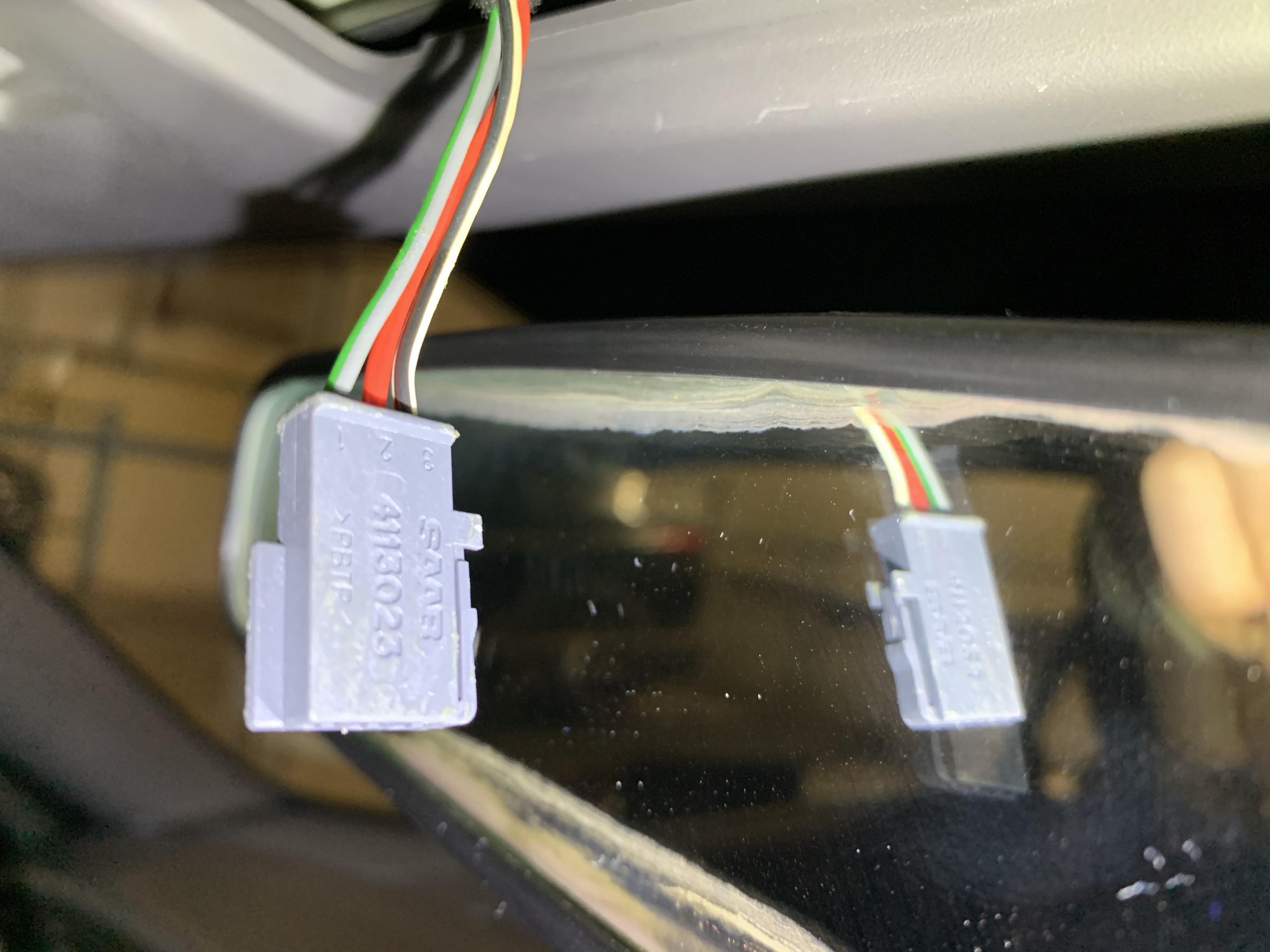

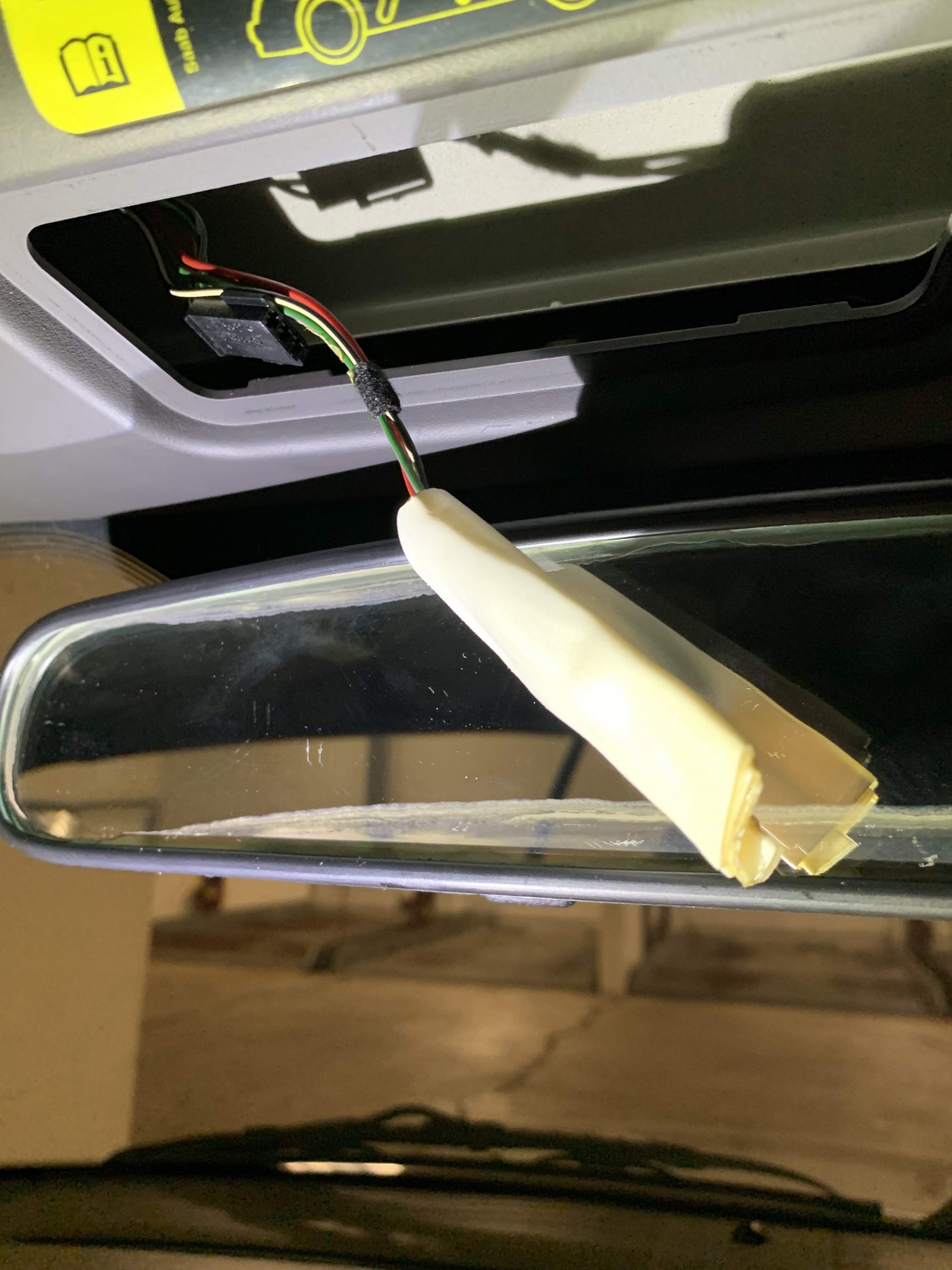

Hey liebe Saab Freunde,
ich habe in meinen 2002er Saab 9-3 Cabrio ein 2-Din eingebaut und möchte am liebsten das originalverbaute Mikro für die Freisprecheinrichtung verwenden.
In einigen Beiträgen von euch steht drin, dass dieses Kabel unten neben dem Fußraum von dem Beifahrer in der Mittelkonsole zu finden sei, doch dort suchte ich vergebens.
Als ich heute meine Innenraumbeleuchtung für den Fahrer und Beifahrer ausbaute, fand ich hinter der Lichtbox ein weiteres Kabel. Da das Kabel vom Mikrofon auch nach oben geht, vermutete ich, dass es das gesuchte sei...
Daher meine Frage: Könnte dieses Kabel mein gesuchtes Mikrofonkabel sein und wenn ja, wie ist es angeschlossen oder sollte ich lieber unten in der Mittelkonsole weitersuchen?
