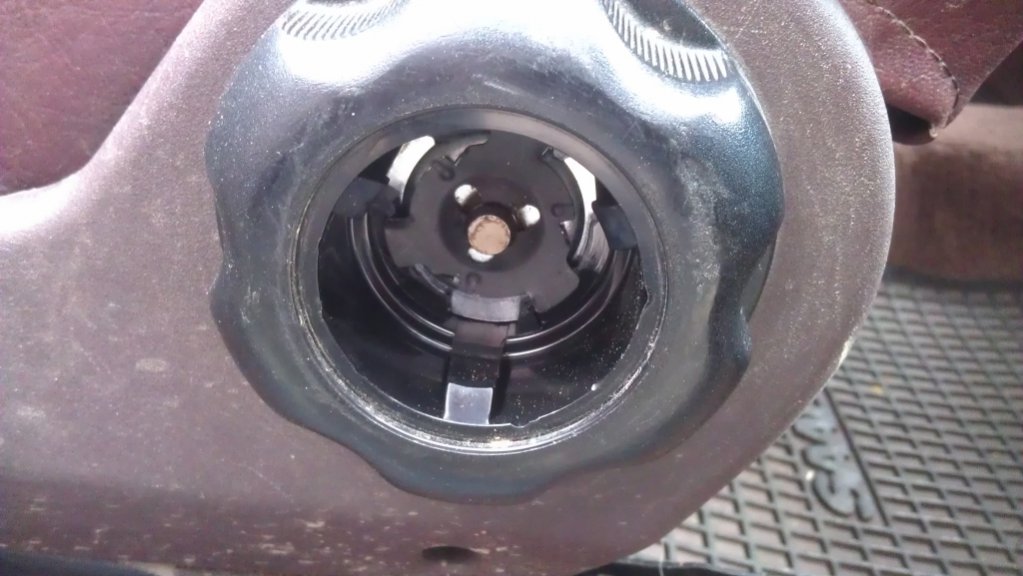

Ich möchte die Drehgriffe der Vordersitze demontieren, um den ganzen Bereich einschließlich der beiden seitlichen Verkleidungen an den Sitzen nach außen hin gründlich zu reinigen.
[ATTACH]62492.vB[/ATTACH]
Wenn ich das richtig sehe, gibt es eine durchlaufende Achse. Diese ist nach außen hin wohl mit einer Klammer befestigt. Um den Griff ab zu bekommen, muss diese Klammer ab. Wie schaffe ich das?
nö, nicht Klammer ab sondern Klammer drehen - wenn die drei Nasen der Klammer in den drei Löchern des Drehgriffs stehen, lässt sich der Drehgriff abnehmen
Vielen Dank!
