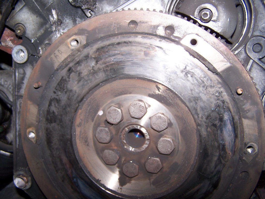

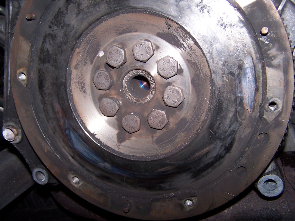

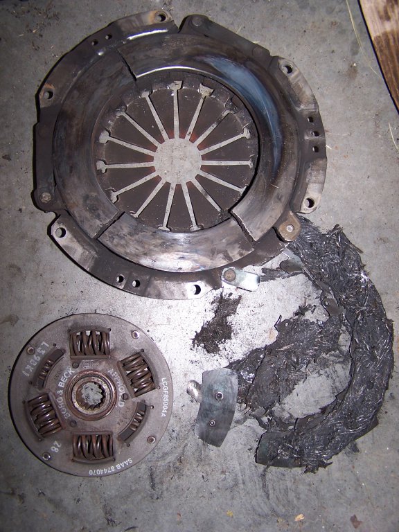

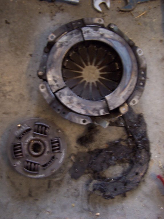

Schwungscheibe/Anlasser noch verwendbar?

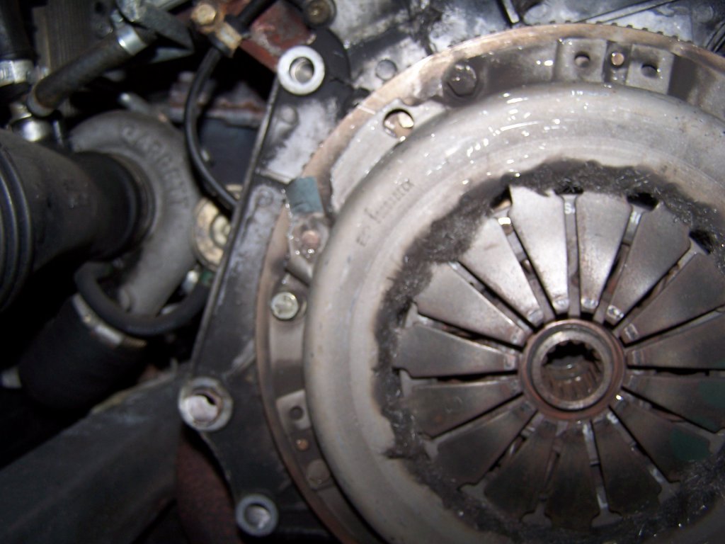

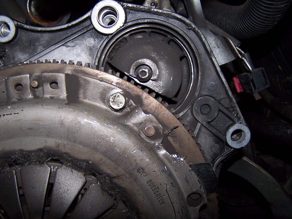

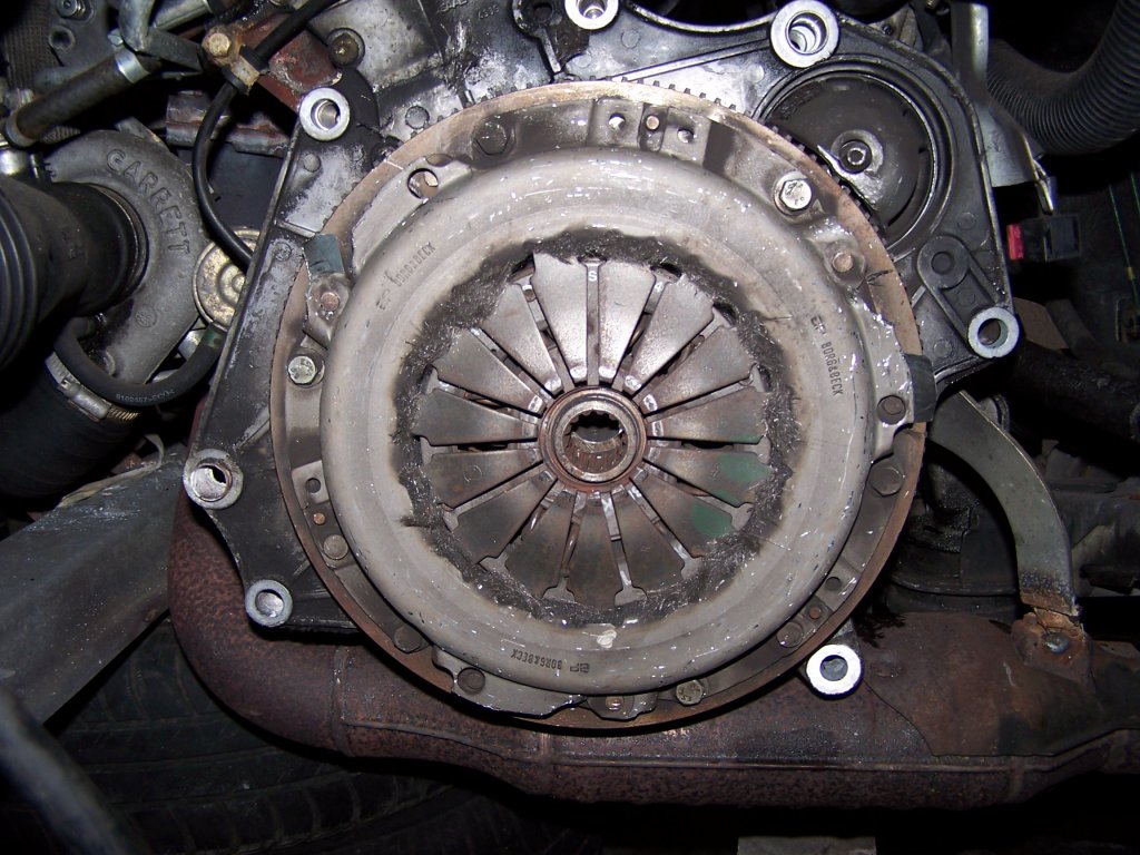

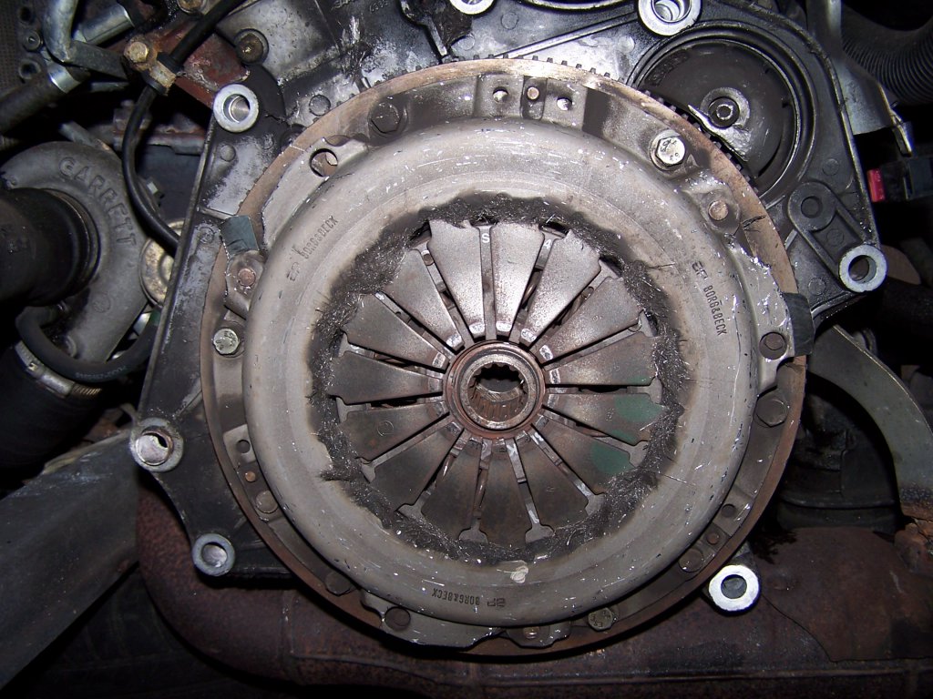

Mir hats die Kupplung total zerlegt.
Dabei hats die SChwungscheibe etwas in Mitleidenschaft gezogen und vom Anlasser etwas abgefräst.
Noch verwendbar/brauchbar?
[ATTACH]62536.vB[/ATTACH][ATTACH]62537.vB[/ATTACH][ATTACH]62538.vB[/ATTACH][ATTACH]62539.vB[/ATTACH][ATTACH]62540.vB[/ATTACH][ATTACH]62541.vB[/ATTACH][ATTACH]62542.vB[/ATTACH][ATTACH]62543.vB[/ATTACH][ATTACH]62544.vB[/ATTACH]hr?
Was meint Ihr?

Der Anlasser ist hinüber.
Die schwungscheibe müßtest Du zumindest neu planen lassen.....
Getriebeglocke unbeschädigt?
Wie ist das denn passiert?
China Druckscheibe?
Borg und Beck

So ein Schadensbild habe ich noch nie gesehen.....
Zerfetzte Mitnehmerscheibe schon aber eine gebrochen Druckplatte.......
die Begeistung meinerseits hält sich in Grenzen...

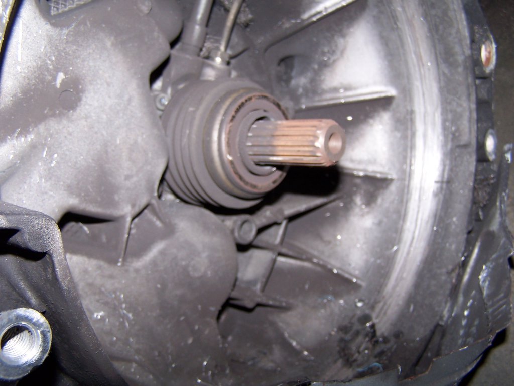

Passt der Anlasser aus nem b202 in nen 2,0lpt?
Wie weitinnen sitzt das Stützlager am Anlasser? (Funktion ist noch gegeben?)
Kupplungsglocke hat etwa 2mm tiefe Riefen, das wird schon noch halten...
Was kostet überschlagsmässig das Abdrehen? (Oder passt die Scheibe aus nem B202? - wenn ja, dann passt warscheinlich wieder nciht die korrekte Kupplung...)
Irgendwie verlier ich grad die Lust (neue Kupplung, ggf. Anlasser, wenn schon offen dann der Hydraulikteil auch neu, Simmerring Schaltwelle neu (kann man den von aussen ziehen?))

Nein, vom B202 passt afaik nichts, eher vom B234. Ich würde die Schwungscheibe auch ersetzten, da sind ja schon Risse durch thermische Überlastung drin. Eine so zerlegte Kupplung habe ich noch nicht gesehen. Das muss sich doch beim Fahren bemerkbar gemacht haben? Falls Du Not hast wegen der Teile -> PN.
Bei 3 Kupplungen in 2 Jahren mit 3 Saabs + 1 Getriebe
Muss ich mal fragen:
RÜCKST DU MIT DEN SAABS IM WALD BAUMSTÄMME GRÖSSEREN AUSSMASSES?
Ansonsten kann ich mir diese Schadensbilder nicht erklären.
