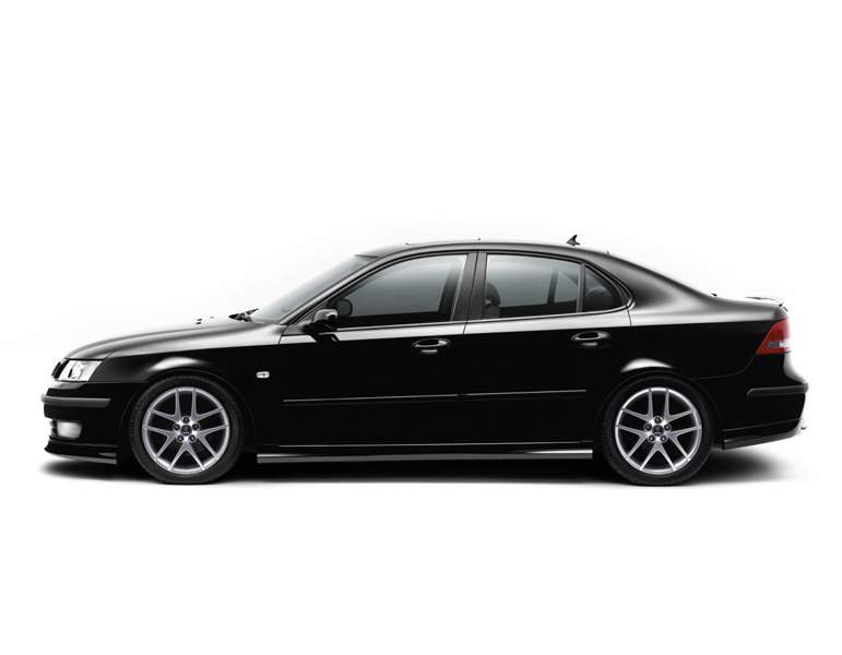

Du hast einen Saab 9-3 II (YS3F) mit 154 KW/ 210 PS?
Dann hast Du einen B207R Motor mit Trionic 8 und dieser Motor hat eine Füllmenge von 6 Litern.
Da gibt es nichts zu diskutieren.
Ja das Bild entspricht meinem Saab :) und auch der Motor stimmt. Es ist ein Automatik.
