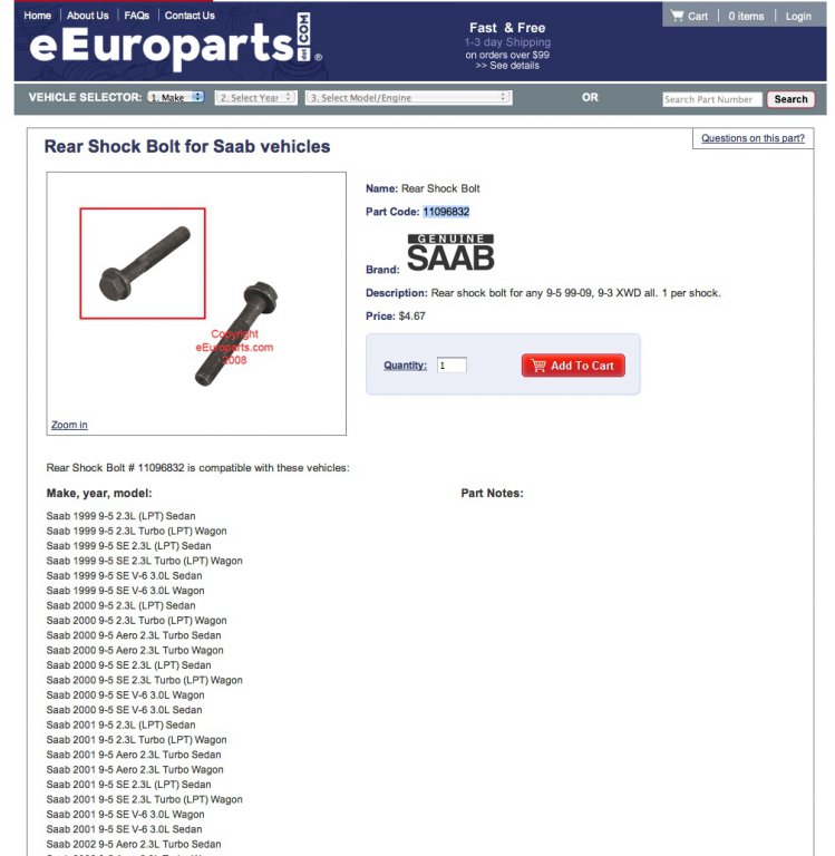

Kann mir bitte jemand sagen , wo ich die Schrauben (und Scheiben) , mit denen die Stoßdämpfer am Achsschenkel befestigt sind, herbekomme ? Im WIS hab ich nicht mal ne Teilenummer gefunden, und bei Skandix bin ich auch nicht schlauer geworden. Danke im Voraus :smile:

Ich habe nur dies hier gefunden, aber die Teilenummer scheint nicht im EPC zu stehen :
Schraube unten : 4348116
Scheibe für Schraube unten : 4687687
Schraube oben : 4347910
Vielen Dank. Also bei den Stoßdämpfern ist nur die obere Mutter dabei. Aber es kann doch nicht sein, dass ich die Schrauben in Amerika bestellen muss , oder ? Es muss doch auch eine Quelle in Deutschland geben.

@Flemming : Na ja das mit dem fSH ist so eine Sache. Hab mich heut erkundigt. Antwort: Hat er nicht lagernd, kann er bestellen, aber Saab Zentrallager hat die Schrauben auch nicht und wann irgend etwas und ob überhaupt aus Schweden kommt, steht in den Sternen. Also ist die Bestellung in "Rückstand" gegangen. So langsam nervt die Ersatzteilsituation.
