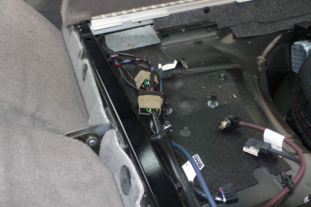

Das gilt zwar im allgemeinen, nicht aber für das Kenwood-Navi-System im 9-5. Da ist vorne nur das Display und die Blackbox oder Headunit sitzt zusammen mit der Navi-Einheit unter dem Kofferraum-Boden im Kombi. O.k. ich habe den Kombi, falls ich es noch nicht erwähnt habe. Vorne am Display gibt es einen ISO-Stecker für Klemme 30 und 15, aber keine Lautsprechersignale. Die kommen aus dem Kofferraum und gehen vor zum Verstärker.
Sieht so aus (ohne Blackbox. Die liegt gerade am Schreibtisch...). zur Orientierung: links ist die Rückbank, rechts das Reserverad und das Schaumstoffumhüllte sind die ISO-Stecker... Das Radio-Antennenkabel ist auch zu erkennen. Das dünne schwarze Kabel mit dem Blauen ist die GPS-Antenne auf dem Weg zum Navi hinten links.
http://www.saab-cars.de/attachments/9-5-i/96962-navi-findet-den-weg-nicht-p1070314_klein.jpg
Der Verstärker wiederum wie eh und je vorne rechts unten. Daher das ganze Gewürge mit den Kabeln vor und zurück...
Das ist natürlich ein wenig doof...
Mit anderen Worten: vorn ist nur ein Display-das eigentliche Radio befindet sich in der Mulde?
Dann wird dir wirklich nichts anderes übrig bleiben, als ein paar Strippen zu ziehen.
Entweder vom neuen Radio zum ISO Stecker im Kofferraum oder vom neuen Radio an den Verstärker.
Ich würde in diesem Fall den Weg über die Einstiegsleisten nehmen.
Dort kommt man gut ran und dort ist genug Platz

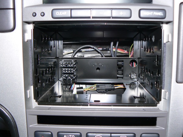

Und wenn du das Radio rausziehst...so sieht es nicht bei dir aus?
[ATTACH]64128.vB[/ATTACH]
Die Pin Belegung des Verstärkers findest du hier
Klick
Leider nein...
