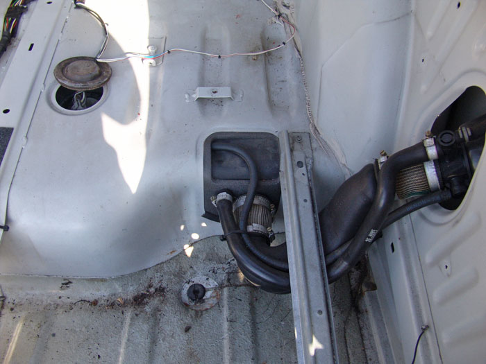

Da ich leider meinen CC 900 S, MY93 "erledigt" :frown: habe, und nun am "Ausräumen desselben bin, kann mir vielleicht jemand helfen, wie ich der Reihenfolge nach vorgehe beim Ausbau des Benzintanks (noch zu 3/4 voll), den Schlauchrohren, Bezinpumpe usw.? Vielen Dank, HP.

ich würde mit Kurzschlussbrücke vom Relais 102 Anschluss 30 auf 87B die Benzinpumpe aktivieren und so mal den Tank abpumpen.
dann die Gummis lösen und dann den leeren Tank herunter nehmen
der Saab ist vom Strom abgehängt.. aber danke, ich habs inzwischen geschafft, den Deckel, anstelle des Spezialwerkzeugs, mit dem Schraubenzieher zu öffnen.. nun besorg ich mir noch ein längeres Schläuchlein um den Saft abzusaugen..
Gruss HP
Der Tank lässt sich nach Ausbau auch "manuell" leeren.
Zum Ausbau Tank abstützen, Benzinleitungen an der Pumpe, Stecker an Pumpe und Geber abziehen und Schlauch zum Tankstutzen abnehmen.
Tankhaltebänder lösen und Tank absenken.
Je nach Füllstand (und persönlicher Kondition) lässt sich dann der Inhalt allein oder mit Helfer umfüllen.
15 Liter hab ich schon abgesaugt. Den Rest mach ich so, wie Du's beschreibst. Vielen Dank!
