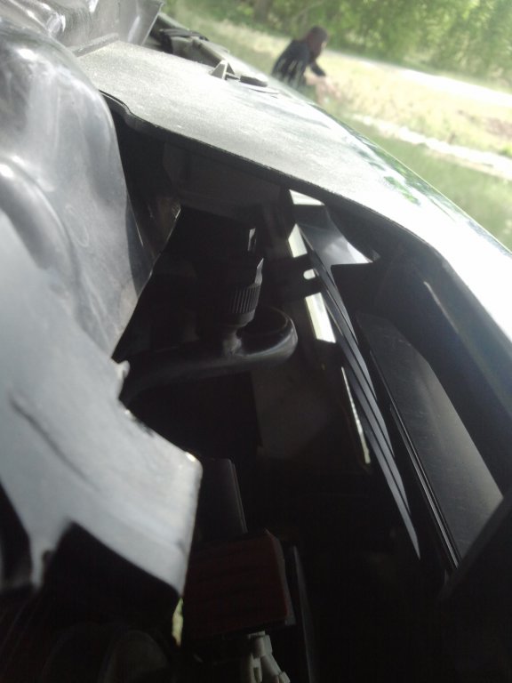

wollte gestern meine klimaanlage befüllen lassen,haben jedoch den niederdruckanschluss nicht finden können.

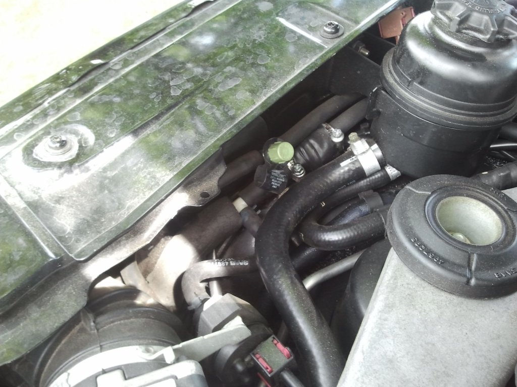

der grüne anschluss (siehe bild) soll es laut plan zwar sein.ist aber unmöglich,da es eine flexible leitung ist.
kann mir jemand sagen wofür dieser wartungsanschluss ist? den hochdruckanschluss haben wir gefunden (siehe bild 2)
worüber wir letztendlich dann das kühlmittel einfüllen mussten
Saab 9-5 2,3l BJ 99
gruß
[ATTACH]63047.vB[/ATTACH] [ATTACH]63048.vB[/ATTACH]
Rechten Scheinwerfer ausbauen,darunter befindet er sich...
Mit ein bisschen Hand verdrehen kommt man auch ohne Scheiwerferausbau daran.
mhmm... Ohne Worte....
Die Anschlüsse sollte jemand der sich etwas mit Klimaanlagen auskennt finden... So schwer isses ja nicht...
Kappe ab dann geht es ganz leicht.
