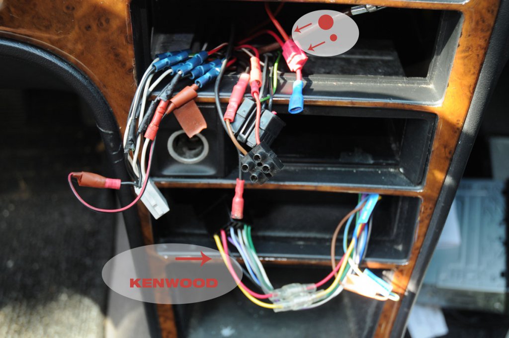

Weiß jemand, was mit diesen Drähten zu tun, um es zu Haken bis zu einem modernenRadio (Kenwood)?! :)
Vielleicht hat jemand hier in Berlin und könnte treffen? Ich habe bereits vieleKombinationen und nichts scheint zu funktionieren. Ich fürchte jetzt anfangen zu brechen Zeug.

Die roten Dinger sind nur Stromdiebe.
Wahrscheinlich zapft hier irgendwas den Strom ab. (Verstärker/Freisprecheinrichtung/Navi?)
Ansonsten ganz einfach
schwarz an schwarz (Radio zu Auto)
rot an rot
gelb an gelb
alternativ:
schwarz an schwarz
rot an gelb
gelb an rot
Ja, habe ich versucht, dass und es hat nicht funktioniert (ich trennte die kombiniertekleinen und großen roten Drähte zu).
Ich versuchte nicht, zu testen, ob es gibt sogar Strom durch... hmm

Hab mich auch schon über die wirre Verkabelung gewundert.
Sollte bestimmt sowas wie "Popart" oder sonstiges Künstlerisches Schaffen darstellen..
@ petergustavson:
hast du ein Stromprüfer/Messgerät?
I.d.R. ist schwarz immer GND (Masse) und rot immer +
