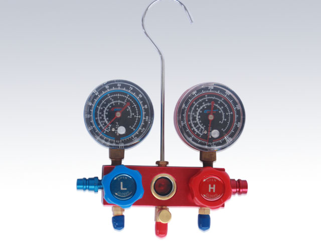

Die Drücke lassen sich bei überbrückter Magnetkupplung auch mit einer Monteurhilfe ganz einfach ablesen.
http://www.saab-cars.de/attachments/9-5-i/95530-magnetkupplung-ohne-stromversorgung-2344-2.jpg
