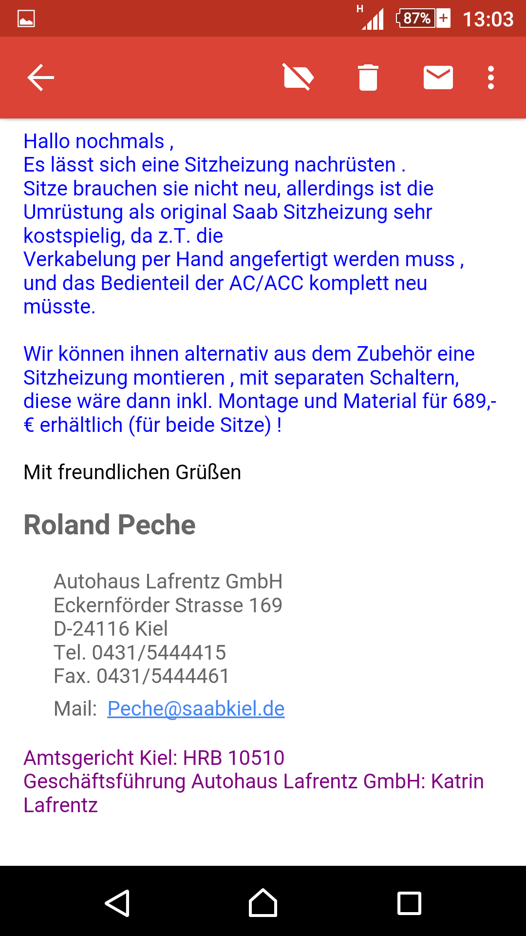

Das Problem hatte ich vor einer ganzen Weile einmal mit einem Saab-Freund. Wir haben uns auch gefragt was dies kostet, da er sich es auch nachrüsten wollte. Habe daraufhin einmal in Kiel beim Autohaus Lafrentz angefragt. Hier die Antwort.
