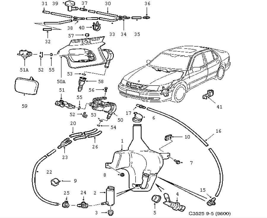

hätte ich bestimmt auch mit getauscht, da sind aber (im Moment) keine... . EPC hat zu dem Y-Stück Nr.38 die Nummer 5336961 verzeichnet. Auf dem Bild ohne dieses runde Mittelteil. Skandix zeigt zu der Teilenummer eines mit Mittelteil (also mit Rückschlag) an. Dies ist im EPC die Nummer 34, welches meiner nicht hat. Wähle ich aber ein 2003er Modell aus, haben Nummer 34 und 38 die gleiche Teilenummer!

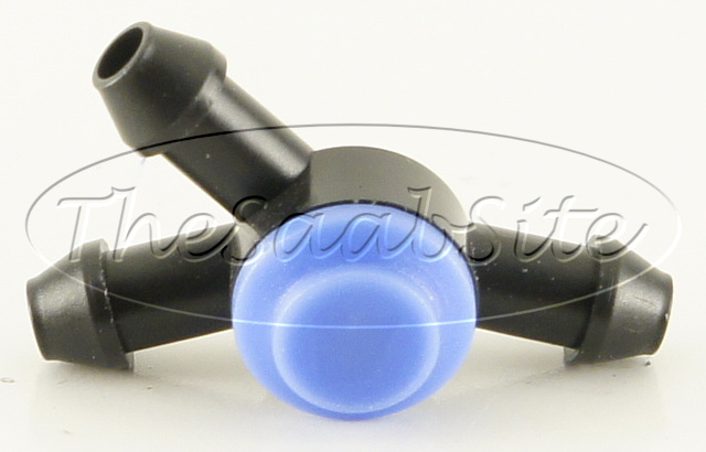

Also ohne Rückschlagventile läuft auch bei Dir sicher nichts. Ist Dein Modell eigentlich die sogenannte "Brille" oder eines der letzen Faceliftmodelle MY02-05 ? Die Nummer 34 und 38 sind jedenfalls identisch und zeigen die Y-Verbinder MIT Rückschlagventil, welche auch bei Dir verbaut sein sollten. Es sei denn, es hat schon jemand daran herumgebastelt. Teilenummer ist die 5336961. Die Originalversion ist grau/schwarz, die Skandix Version schwarz/blau.
http://www.saab-cars.de/attachments/9-5-i/95894-mittlere-und-rechte-scheibenwaschduese-haben-kaum-druck-c3525.jpg
http://www.saab-cars.de/attachments/9-5-i/95895-mittlere-und-rechte-scheibenwaschduese-haben-kaum-druck-p5336961.jpg
