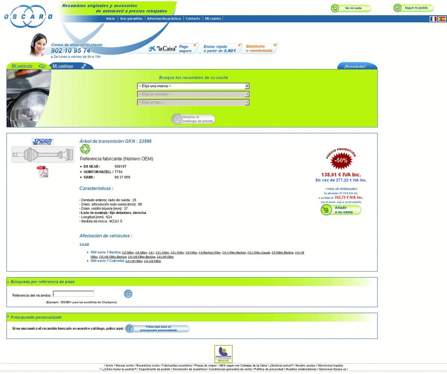

hab ich dieser Tage dieses scheinbar nicht üble Angebot aufgespürt,und bin drauf und dran mir die zu bestellen(und das ganze Gefriemels
mit Ungewissheit auf die Haltbarkeit zu lassen)
Hab jedoch gesehn dass da wenigstens 3 verschiedene für die 901 Baureihe angeboten werden,und bin nun wieder leicht verunsichert
ob das das richtige Teil ist...
mein Auto:92er o.T.
im Anhang ein screenshot(Bildschirmfoto) von der Antriebswelle RECHTS,Saab Teile Nummer 88 27 859
comp_rboldetransmisinGKN23586apreciosbajosDireccin-Suspensi.thumb.jpg.37cd2b0449a38ed341fbd8c23f735cb5.jpg
man kann ja nix lesen.....
,...aber 8827859 ist eine rechte Antriebswelle MJ 88-93 ohne ABS

zit:"man kann ja nix lesen....."
deshalb hab ich ja die Referenz die mit angegeben wird extra aufgeführt..
der Preis ist aber erkennbar:cool:
ganz sicher OHNE ABS?
gruss
william
ganz sicher ohne ABS
weisst Du zufällig die Teile Nummer mit ABS, Antriebswelle RECHTS?
..nicht zufällig. ...., aber ich weiss sie :
8827743
hey Mann,dann sag ich auch nicht zufällig:"Danke Dir!":smile:
