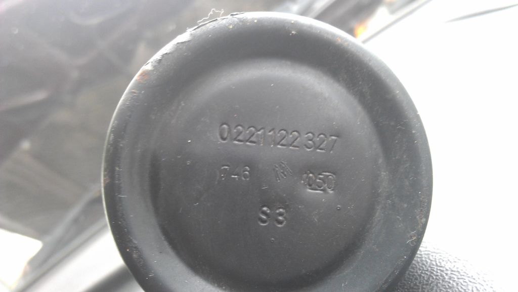

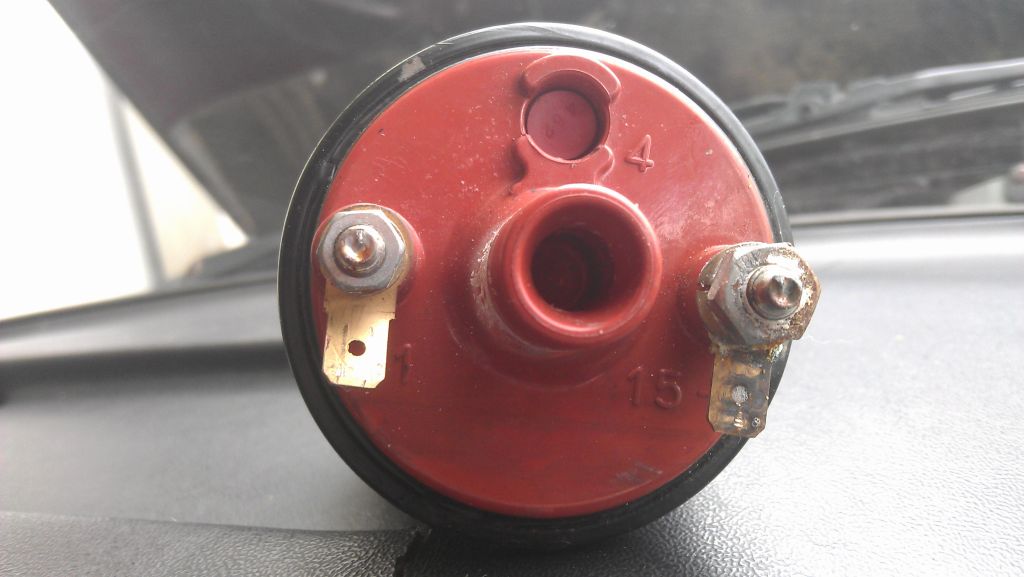

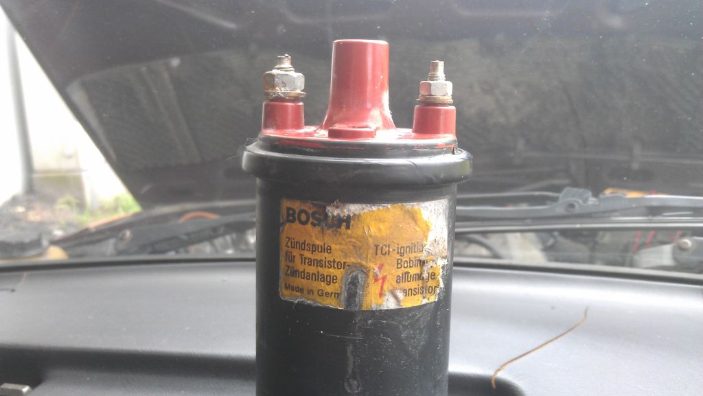

Gerd schreibt ja unter "Fehlersuche 8V" bei forum-auto.de zur Zündspule, dass diese zwischen den Klemmen 1 und 15 bei herkömmlichen Unterbrecher-Zündsystemen einen Widerstand von 2,5 Ohm aufweisen müssen. Ich messe da allerdings genau 1 Ohm, was der Wert für elektronische Anlagen wäre.
(Die Kabel sind richtig gesteckt.)
Nun bin ich mir nicht sicher, was da richtig ist - ich gehe allerdings davon aus, dass ich eher die "herkömmliche" haben sollte und daher wohl die falsche Zündspule verbaut ist?
Ist ein 88er 900i, B201 mit Kat.
Anbei noch drei Bilder:
http://www.saab-cars.de/attachments/99-90-900-i/97100-falsche-zuendspule-imag0452.jpghttp://www.saab-cars.de/attachments/99-90-900-i/97101-falsche-zuendspule-imag0453.jpghttp://www.saab-cars.de/attachments/99-90-900-i/97102-falsche-zuendspule-imag0455.jpg
Den angegammelten Kontakt habe ich dann noch gründlich gereinigt.
Danke schonmal!

Die Frage solltest du dadurch beantworten können, in dem du an deinem Auto mal versuchst den Unterbrecherkontakt zu kontrollieren ;-)
....den ich wohl nicht habe und von daher davon ausgehen kann, dass die Spule falsch ist? ;-)
Tobi, das hast Du prima formuliert! :smile:
- - - Aktualisiert - - -
Nochmal: 2,5Ohm mit herkömmlicher Zündung, 1 Ohm mit elektronischer Zündung
Du hast keinen U-Kontakt, also elektronische Zündung. Damit sollte welche Zündspule richtig sein? Genau, jene gerade von Dir gemessene mit 1 Ohm.
Ok, danke! Ich frage lieber nochmal blöd nach, bevor ich aufgrund von Unwissen etwas falsch mache. Man möge mir verzeihen! :-)
