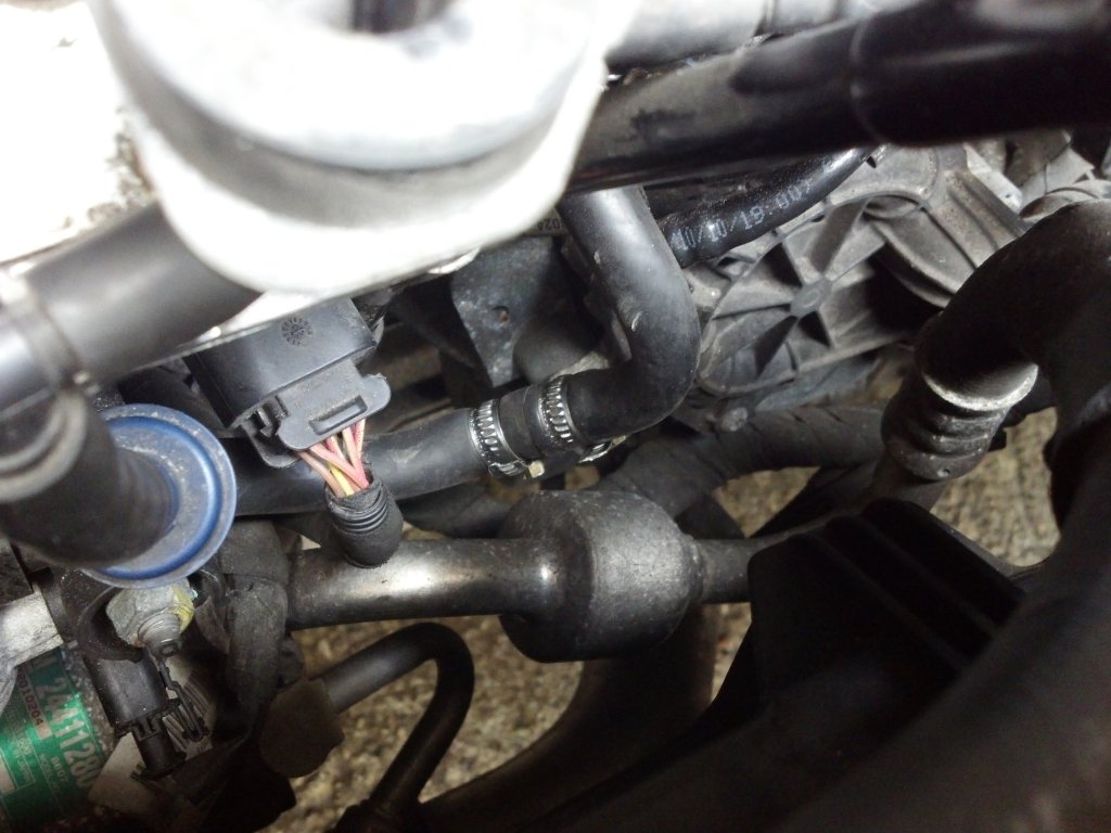

Der Fehler liegt wohl an diesem Kabel/Schlauch: [ATTACH]64295.vB[/ATTACH]
Das war an diesem runden Ventil(?) gerissen, bzw gebrochen, sodass der Schlauch Luft zog und der Motor nicht mehr rund lief und ständig zwischen 700-1000 Umdrehungen schwankte. Daher auch das Pfeifen bzw. Zischen. Wir haben es erstmal provisorisch mit einem spezialband geklebt, sodass ich erstmal weiter fahren kann.
Hier ein Album mit weiteren Bildern: http://imageshack.us/g/803/20120626212744919kopie.jpg/

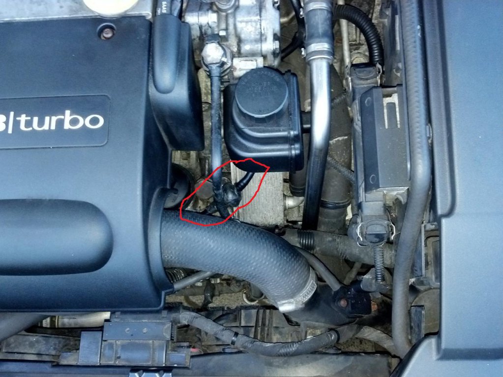

Alles was rot ist, ist das kaputte Teil bzw der zugehörige Schlauch. der orange Abschnitt ist heile und geht nach der Aufhängung zu einem runden Kasten, der wohl was mit der Bremse zu tun haben könnte. (bin kein schrauber). Der blaue Kreis ist das gleiche Teil, aber heile. So grob zur Orientierung.
Wer kann mir sagen, was das für ein Teil ist und wofür es am Motor sitzt.
Mein Schwiegervater kann selber schrauben - dennoch die Frage: lieber Werkstatt oder selber Schlauch ersetzen? Wo ich bei meiner nächsten Frage wäre, wo man den Schlauch inkl. Ventil herbekommt und was der wohl kostet.

…ist ein Kurbelwellenentlüftungsschlauch mit Ventil. Es ist dazu da, dass Verbrennungsgase (Öldampf, etc.) nicht an die Umwelt, sondern wieder dem Motor zugeführt werden können und das Kürbelwellengehäuse drucktechnisch entlastet wird – weiß aber nicht, ob das wirklich dein Problem ist (zischen klar, aber früher hatten Autos so was überhaupt nicht und sind auch gelaufen).

Zur Info, es ist ein Unterdruckschlauch und das Ventil kann man nicht einzeln kaufen. nur in der vorgebogenen Form. Macht aber nichts, so ist es wenigstens alles fest, da man die Enden einfach klipsen kann. Kosten 44,xy€ also noch im Rahmen. ;)

Genau Preis ist 44,29€ und die exakte Bestellnummer für den Unterdruckschlauch inkl Rückschlagventil lautet 12783806. Sehr gut ist, das das allen nur Klickverbindungen sind und somit einfach zu lösen und einfach zu montieren sind. Das schaffe sogar ich als Laie und spare mir dadurch meine 70€ Werkstattkosten.

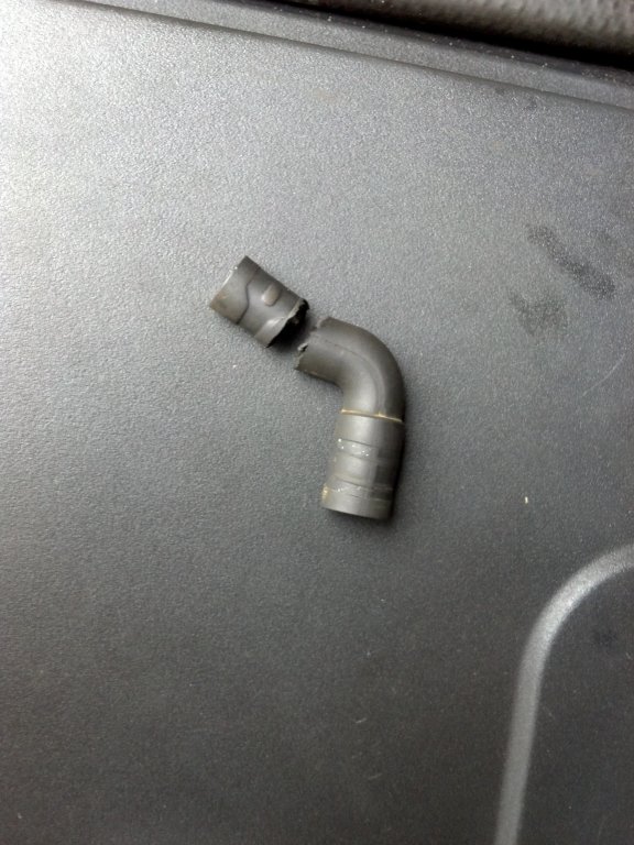

http://www.saab-cars.de/attachments/9-3-ii/98435-welcher-s-schlauch-ventil-ist-das-gestern-gerissen-2-0t-aut-2012-07-06_16-18-45_460.jpg
dieses kleine Teil war porös, sodass es beim abbau gerissen war. Dies kommt wohl häufiger vor, weil die vorgeformten Teile "zu kurz" sind und sich der Schlauchteil leicht gedreht hat und der Rest des Schlauches das aber nicht mitmachen wollte, wodurch es zu diesem Riss kam. nun habe ich einen etwas längeren Öl/Benzinschlauch genommen, der sich gut dehnen lässt und auch nicht bei Luft zufällt:

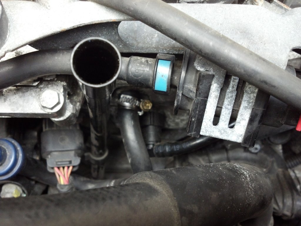

http://www.saab-cars.de/attachments/9-3-ii/98436-welcher-s-schlauch-ventil-ist-das-gestern-gerissen-2-0t-aut-2012-07-06_16-19-27_365.jpg
der schlauch mit der 40/10 19/00... ist der in dem anderem Post beschriebene für 44€. Zurück zum anderen Teil, den ich am Motorblock so befestigt habe. (leider leicht unscharf)
http://www.saab-cars.de/attachments/9-3-ii/98437-welcher-s-schlauch-ventil-ist-das-gestern-gerissen-2-0t-aut-2012-07-06_16-19-11_603.jpg
die schraubschellen sind von mir. Dieser andere scheiß, der ab Werk dadrauf ist, den bekommt man ja überhaupt nicht richtig ab. totaler scheiß - naja, das geht für die roboter halt einfacher. ;)
Beachtet auch, dass man entweder sehr kleine Hände braucht, oder aber, so wie wir einmal den Schlauch zum Luftfilter abmontiert haben, sowie den anderen dicken, der direkt auf den Motorblock läuft (ist mit riesen Schraubschellen befestigt und war auch schon leicht angegammelt. Darunter sitzt die Benzinklappe (?), die sich bewegt, wenn man Gas gibt - wenn ich da richtig informiert bin). Ohne die abzumontieren, wird es sehr schwer, da mit Werkzeug zu hantieren und die Schläuche neu aufzusetzen.

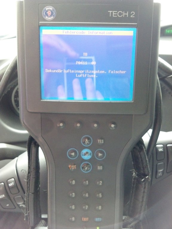

allerdings habe ich immer noch eine Fehlermeldung P0411:
http://www.saab-cars.de/attachments/9-3-ii/98438-welcher-s-schlauch-ventil-ist-das-gestern-gerissen-2-0t-aut-2012-07-13_14-16-43_339.jpg
da weiß ich im Moment nicht mehr weiter. habe irgendwo gelesen, dass es zu 95% ein Rückschlagventil irgendeiner Pumpe ist. Der ganze Krams soll aber 600€ kosten. Solange der Wagen keine Mucken macht, werde ich die Check-Engine Lampe dann einfach ignorieren. Oder habt ihr eine Idee, was es sein könnte? In der Werkstatt konnten die Herren nichts finden und haben bei dem Vorbesitzer den Fehler einfach regelmäßig gelöscht. Aber die Werkstatt hat auch die beiden kaputten Schläuche nicht entdeckt - die haben ja auch zusätzlich Falschluft gezogen. hmmm. naja. abwarten und hier auf tipps hoffen. ;)
Da war mal was mit Wasser in der Sekundärluftpumpe. Ich find es nur gerade nicht und jetzt heißt es erst mal

Dein Thread zu der Sekundärluftpumpe ist super! Wird wohl bei mir dann auch daran liegen.
