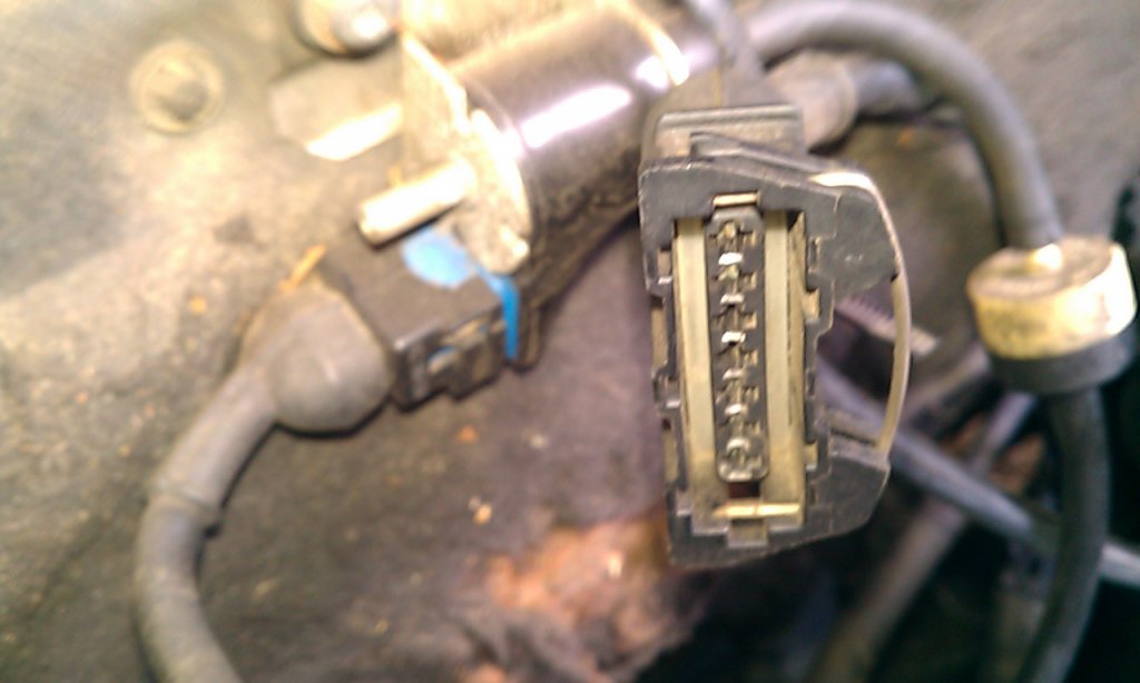

Nun das Problem: Da das Automatikgetriebe über TCS eine Zusatzbox für den Kickdown benötigt, und das leider nicht mehr vorhanden ist, hängt nun der Stecker einfach ohne Funktion rum.

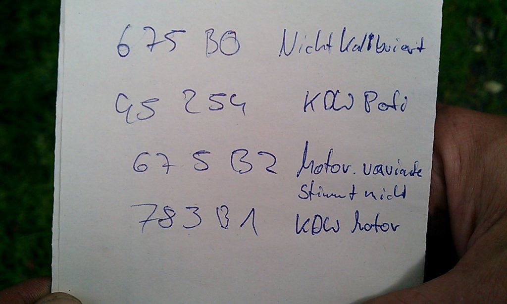

Hier im Bild die jetzige Fehlerliste und der Stecker.
