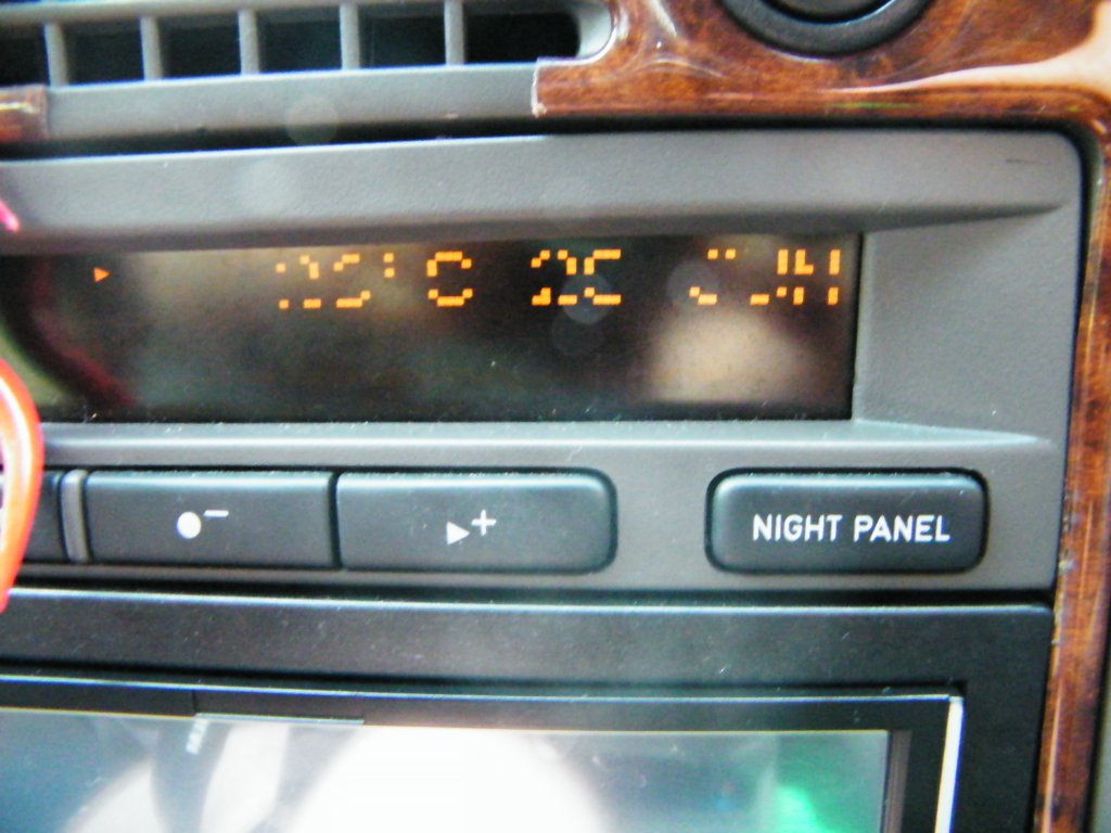

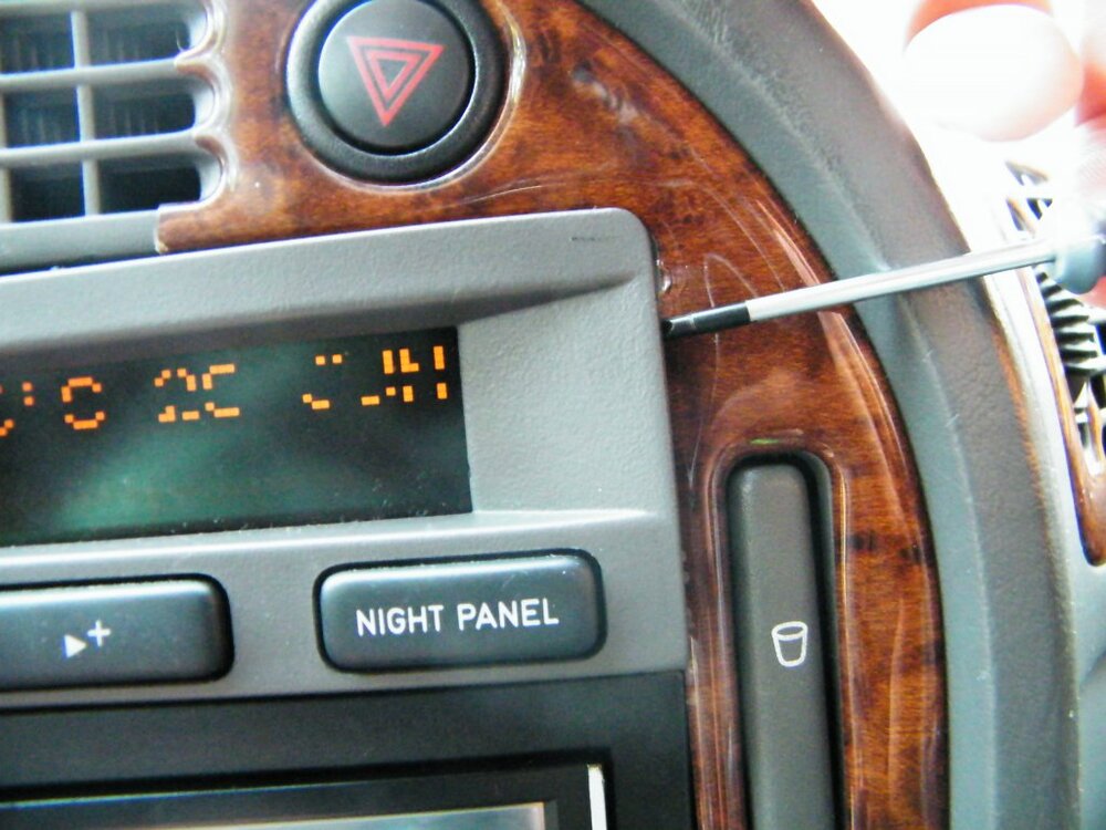

Nachdem mir die Pixelei meines SID's gehörig auf den Keks ging und sämtliche Versuche wie "Bügeln", "Kugelschreibern" nichts oder nur wenig gebracht haben, hab ich mich nun entschieden, das Ding selber zu reparieren.
Hier mal der "war" Zustand.
Eine Zeit oder andere Informationen waren nur zu erraten.
http://www.saab-cars.de/attachments/9-5-i/97640-hab-mein-sid-entpixelt-dscf6010.jpg

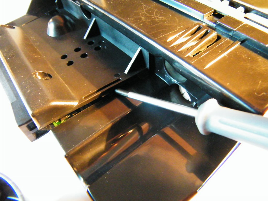

Also flugs das Ding seitlich ausgehebelt ....

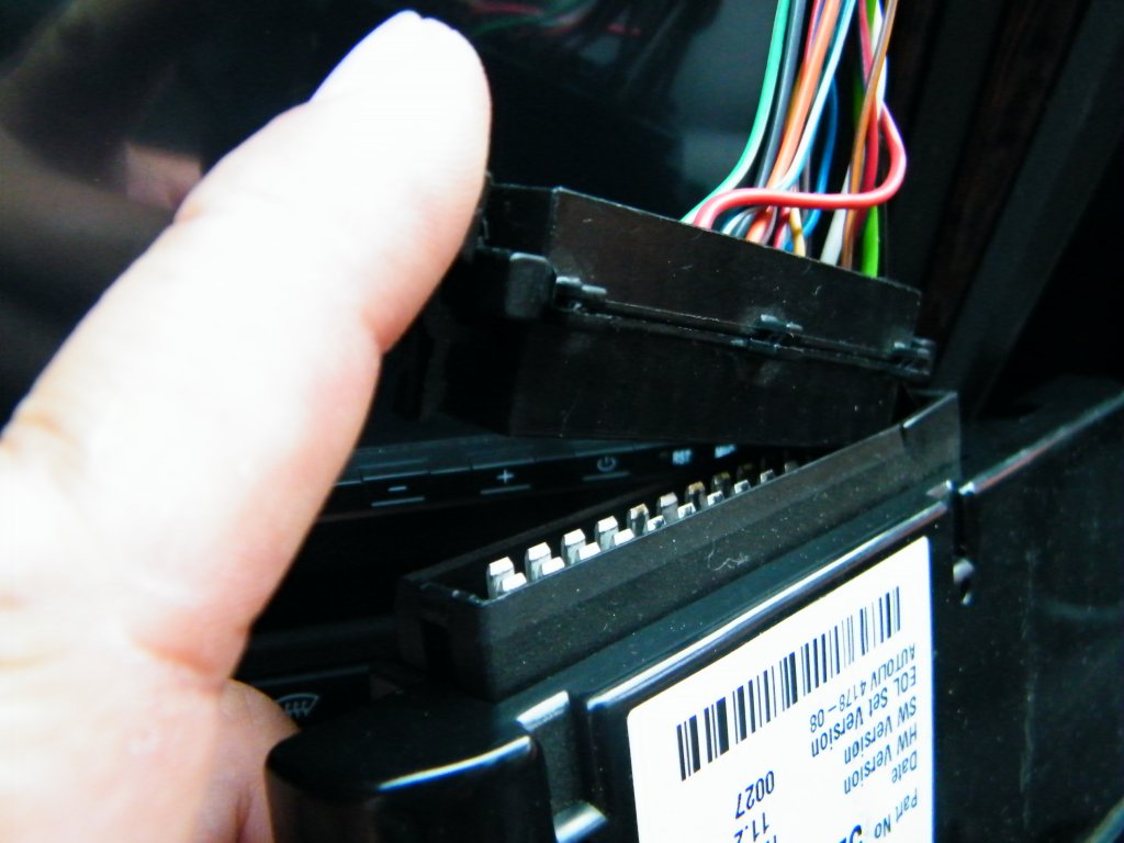

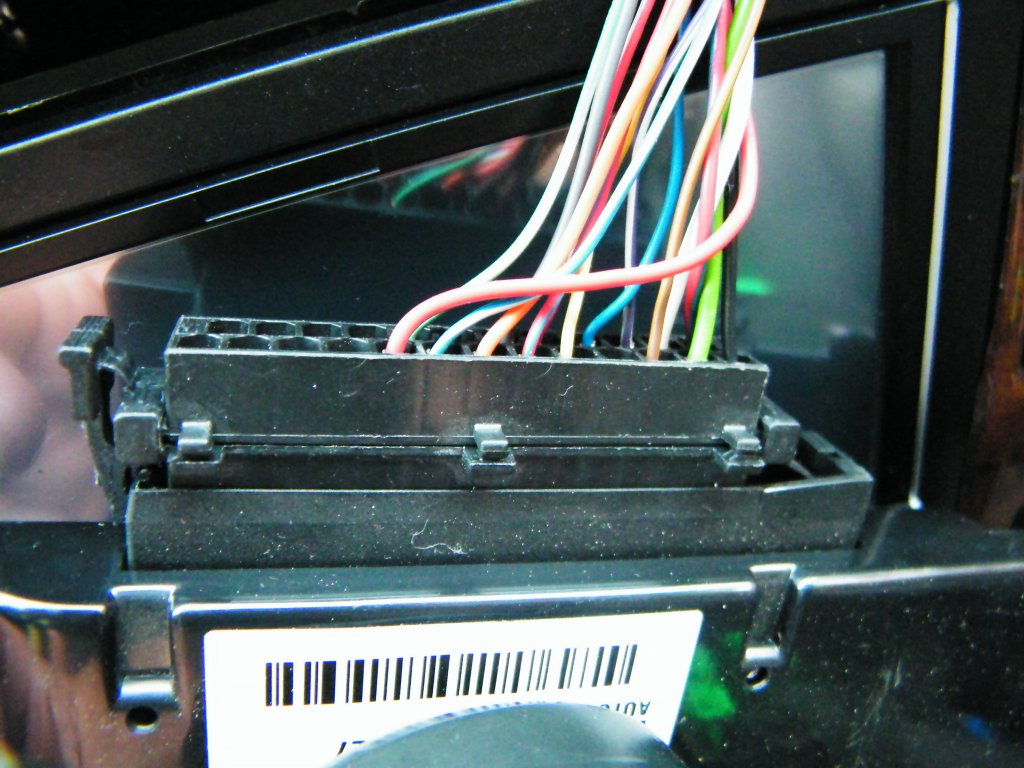

und dann den Klemmstecker entfernt und SID abgezogen.
http://www.saab-cars.de/attachments/9-5-i/97642-hab-mein-sid-entpixelt-dscf6013.jpg http://www.saab-cars.de/attachments/9-5-i/97643-hab-mein-sid-entpixelt-dscf6014.jpg

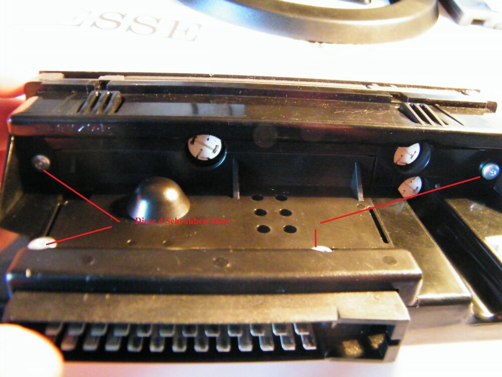

Danach löst man diese 4 Schrauben
http://www.saab-cars.de/attachments/9-5-i/97645-hab-mein-sid-entpixelt-dscf6015.jpg
Nach lösen der Schrauben kann man dieses Deckelchen aufhebeln:

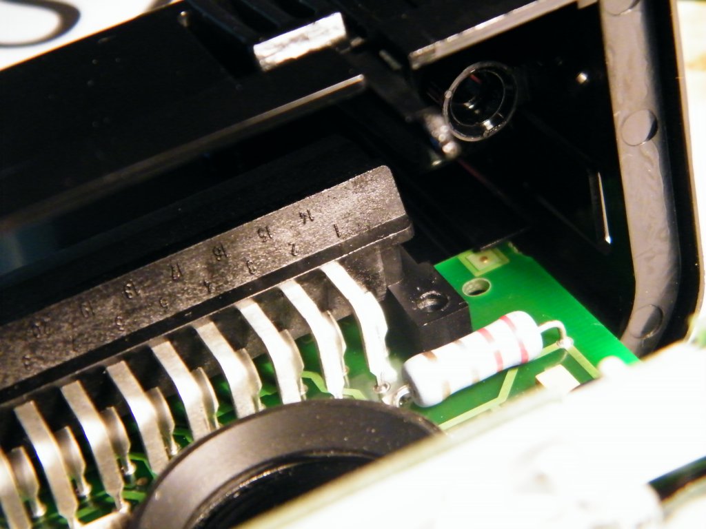

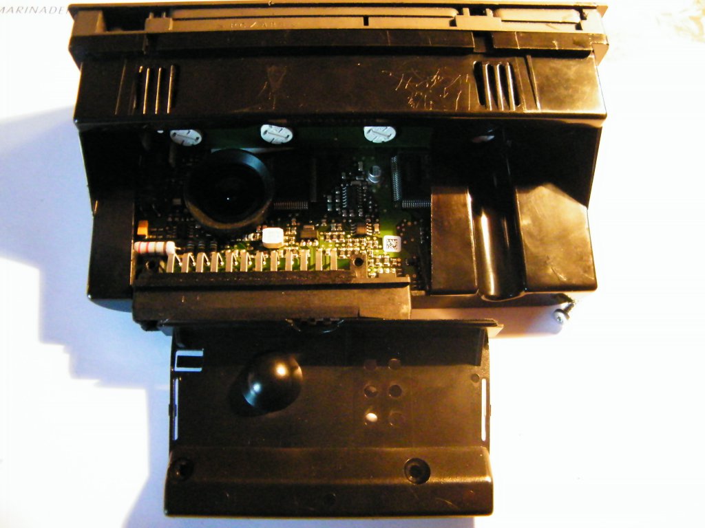

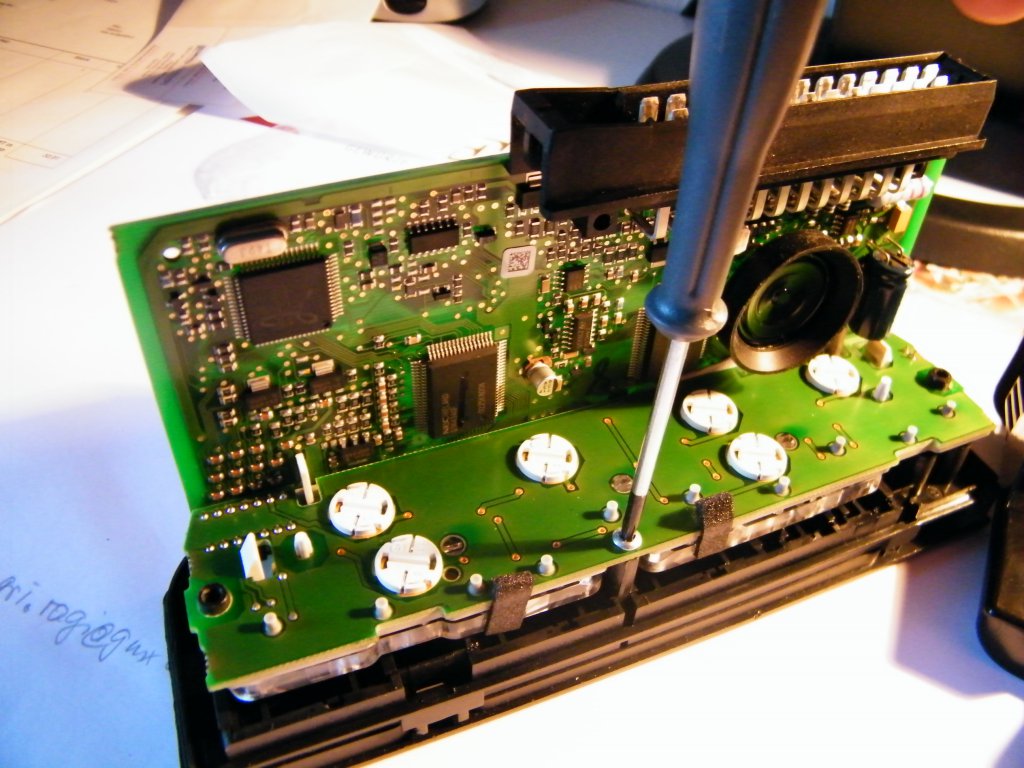

Geöffnetes SID:
http://www.saab-cars.de/attachments/9-5-i/97647-hab-mein-sid-entpixelt-dscf6017.jpg

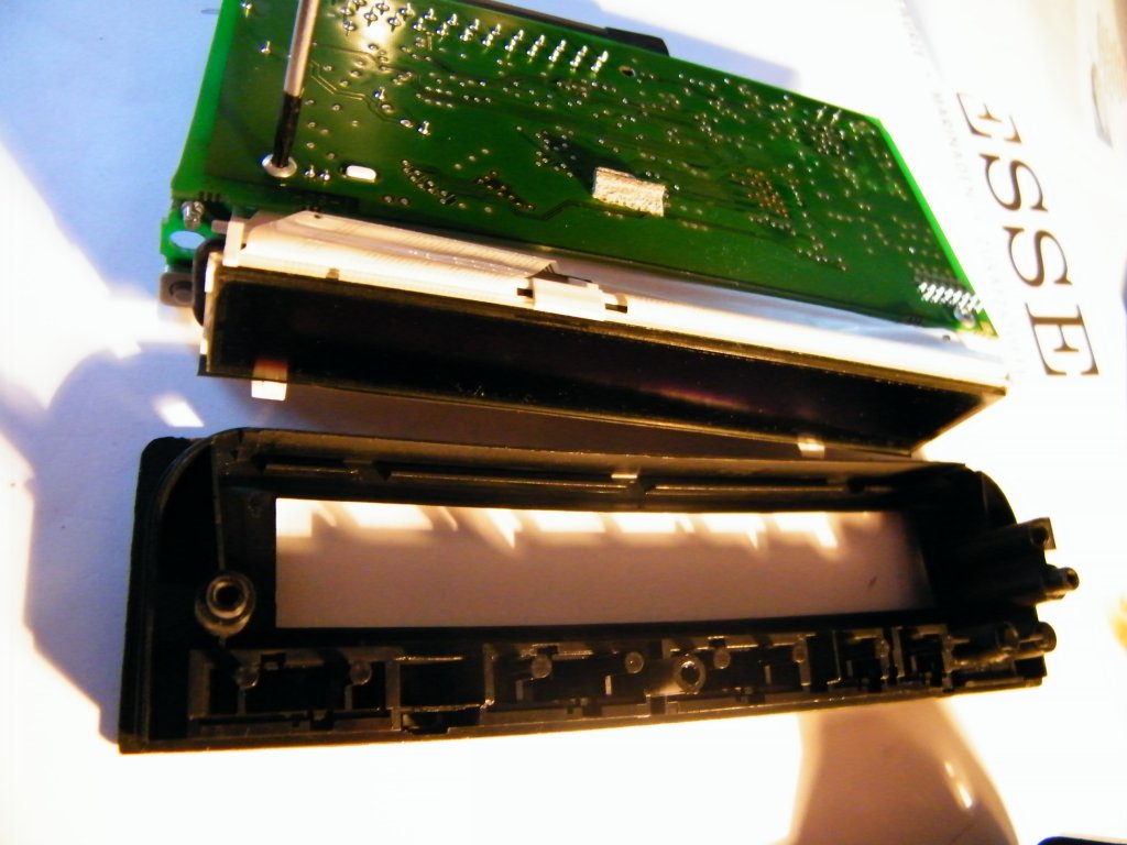

Nun zieht man noch die Blende ab, indem man die mittlere Schraube löst:
http://www.saab-cars.de/attachments/9-5-i/97648-hab-mein-sid-entpixelt-dscf6018.jpg
http://www.saab-cars.de/attachments/9-5-i/97649-hab-mein-sid-entpixelt-dscf6020.jpg
Und schon ist man am SID Kabel.

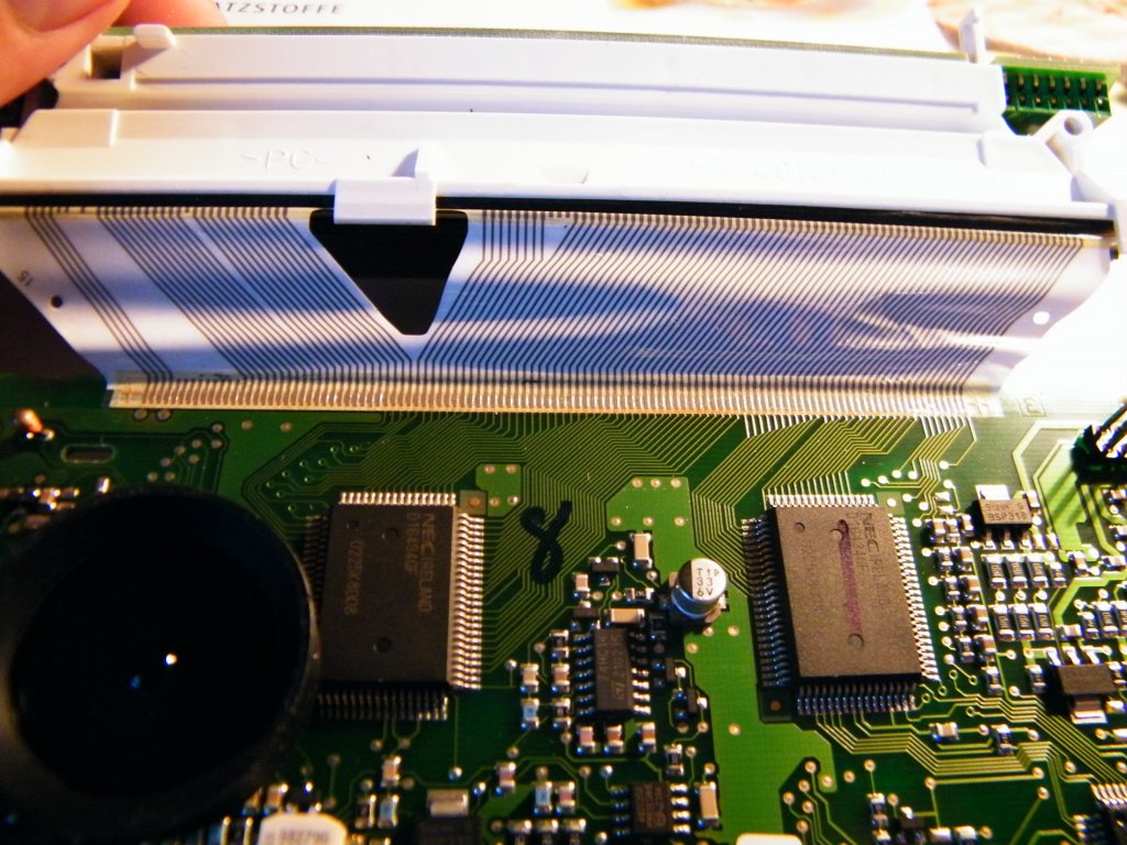

Tunlichst genau sollte man sich die Einbauposition des Kabels und des Displays merken
http://www.saab-cars.de/attachments/9-5-i/97654-hab-mein-sid-entpixelt-dscf6025.jpghttp://www.saab-cars.de/attachments/9-5-i/97653-hab-mein-sid-entpixelt-dscf6024.jpg

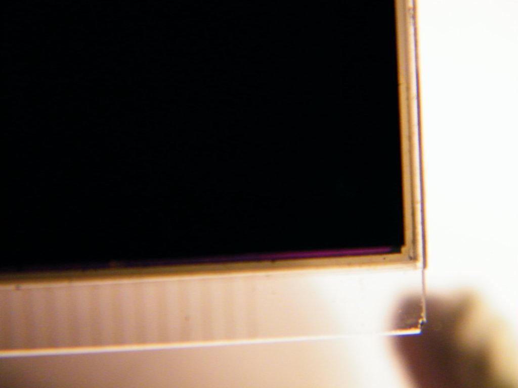

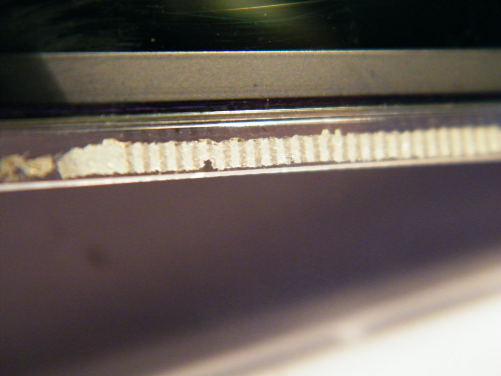

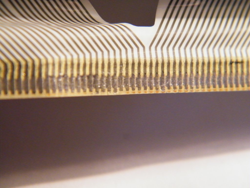

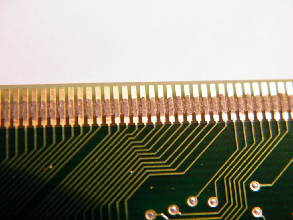

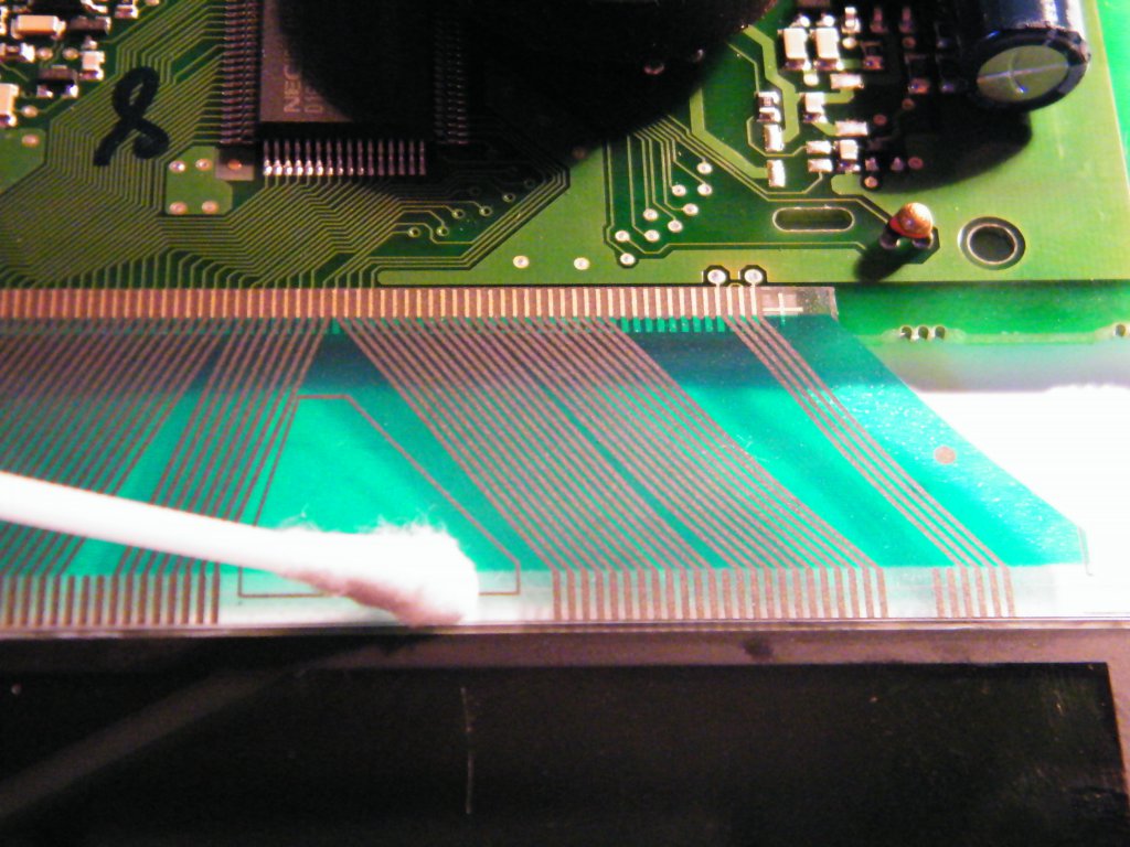

Nachdem das Kabel von Platine und Display gelöst hat, sieht man Klebereste des Kabels
http://www.saab-cars.de/attachments/9-5-i/97651-hab-mein-sid-entpixelt-dscf6022.jpghttp://www.saab-cars.de/attachments/9-5-i/97657-hab-mein-sid-entpixelt-dscf6028.jpg http://www.saab-cars.de/attachments/9-5-i/97656-hab-mein-sid-entpixelt-dscf6027.jpg

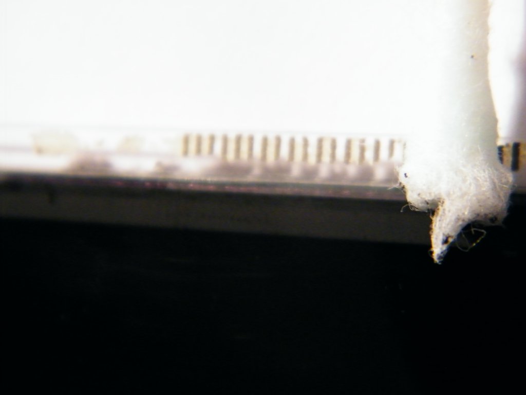

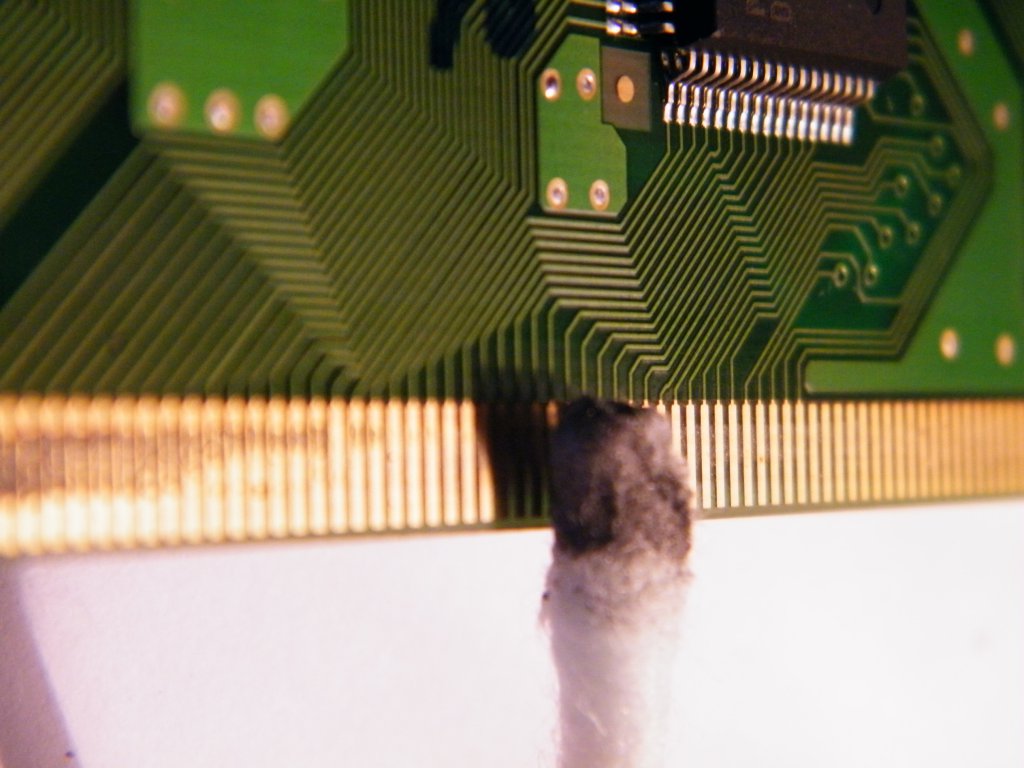

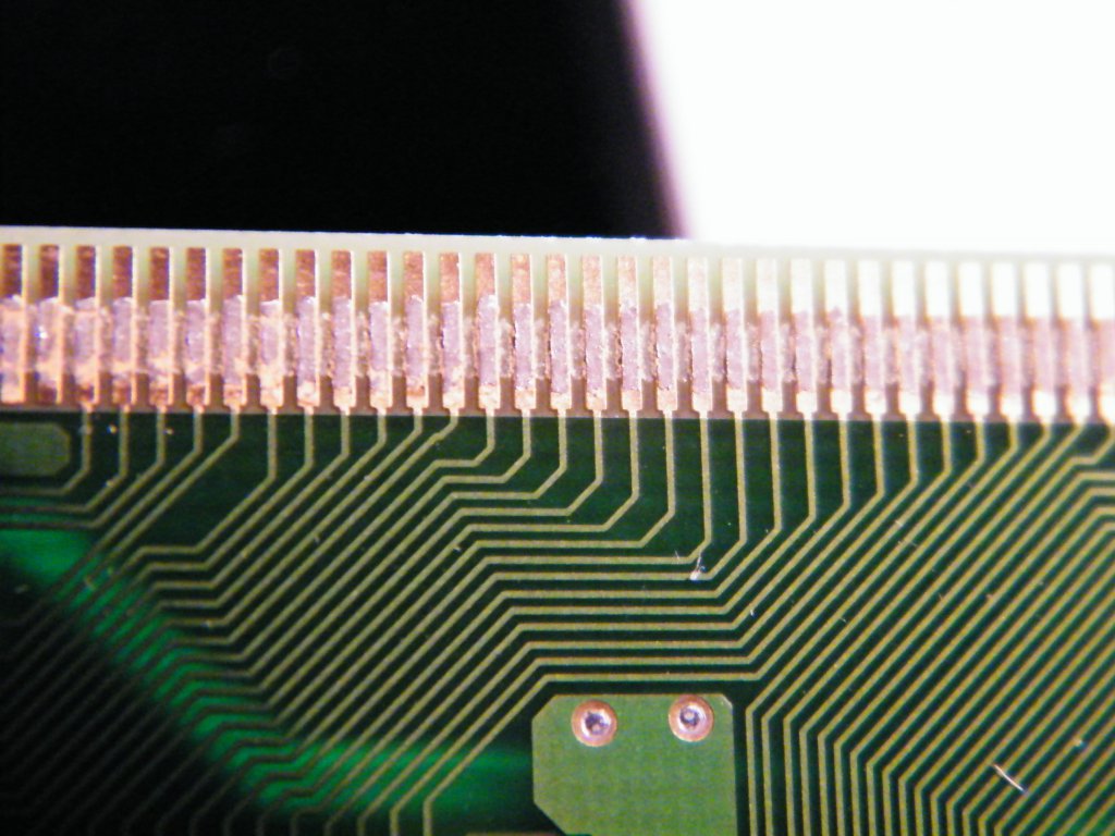

Diese Klebereste hab ich mit einem Wattestäbchen und Nagellackentferner gelöst.
http://www.saab-cars.de/attachments/9-5-i/97658-hab-mein-sid-entpixelt-dscf6029.jpghttp://www.saab-cars.de/attachments/9-5-i/97659-hab-mein-sid-entpixelt-dscf6030.jpg

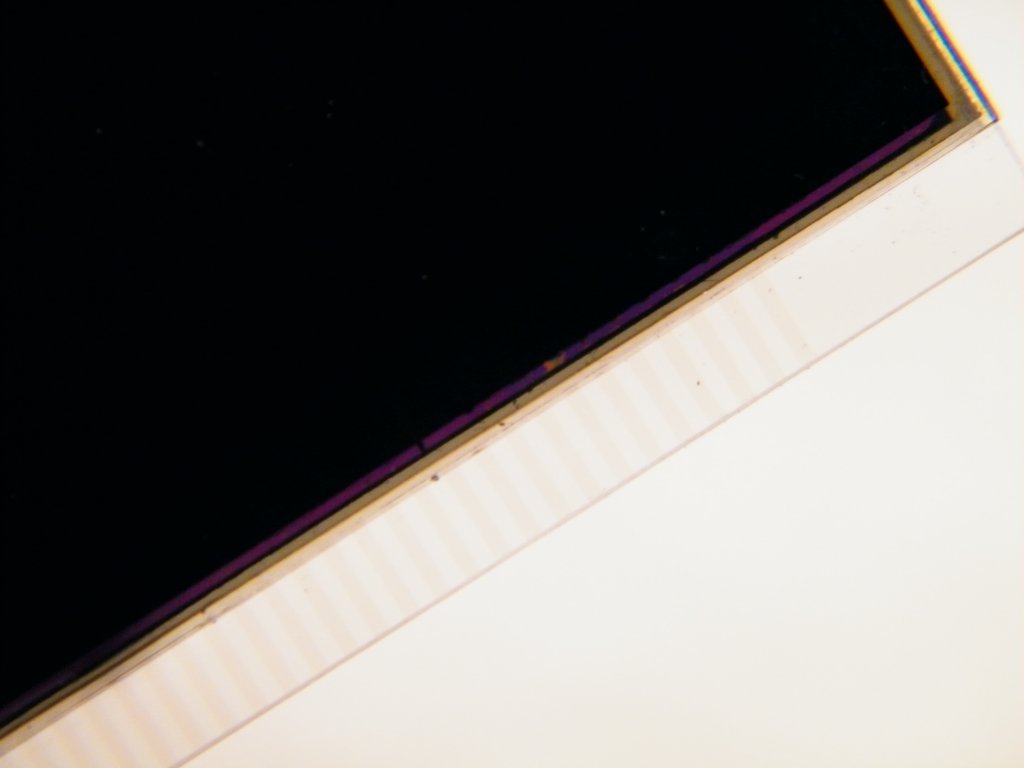

Nachdem die Leiterbahnen wieder blitzeblank sind,....
http://www.saab-cars.de/attachments/9-5-i/97661-hab-mein-sid-entpixelt-dscf6032.jpg http://www.saab-cars.de/attachments/9-5-i/97662-hab-mein-sid-entpixelt-dscf6033.jpg

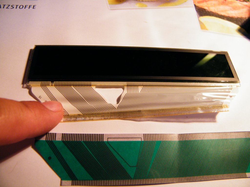

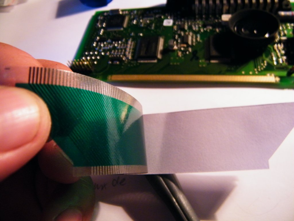

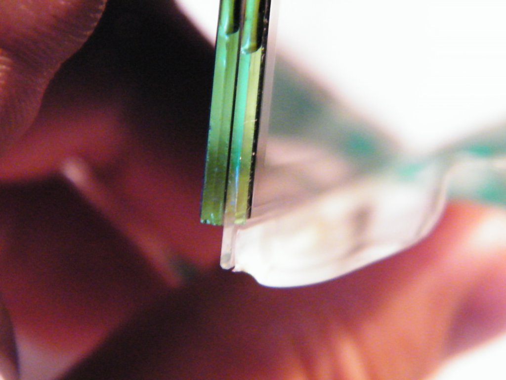

.... zieht man die Schutzfolie des Ersatzkabels ab...
http://www.saab-cars.de/attachments/9-5-i/97660-hab-mein-sid-entpixelt-dscf6031.jpg
.und klebt dieses auf die Leiterbahnen. Mit einem Wattestäbchen drückt man das Kabel fest. Wenn alles richtig sitzt, nimmt man 1 Blatt Küchenpapier und faltet dieses mittig zusammen. Danach bügelt man das Kabel auf den Leiterbahnen des Displays und der Platine mit Stufe "Baumwolle" vorsichtig fest. Das Blatt Küchenrolle legt man dann natürlich zwischen Bügeleisen und Kabel-damit dieses nicht schmilzt.

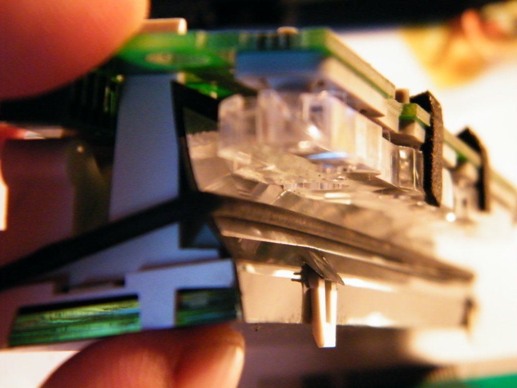

Dann baut man das SID in der umgekehrten Reihenfolge zusammen.
Man muss darauf achten, dass die Platine wieder in die Führung eingeführt wird.
http://www.saab-cars.de/attachments/9-5-i/97664-hab-mein-sid-entpixelt-dscf6035.jpg

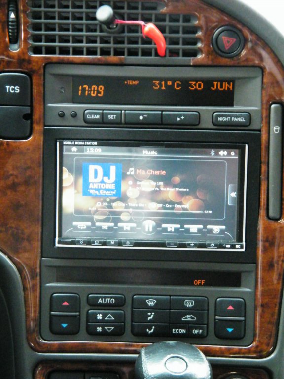

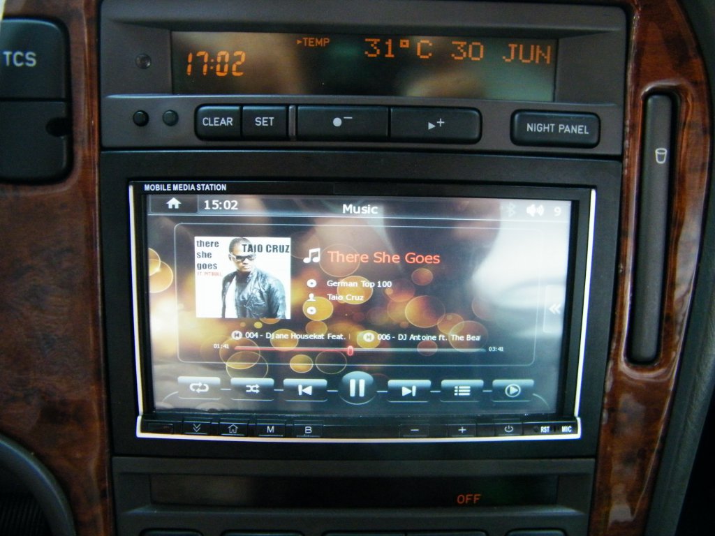

Dann geht man ins Auto, steckt das SID wieder in den Schacht und freut sich....
http://www.saab-cars.de/attachments/9-5-i/97665-hab-mein-sid-entpixelt-dscf6041.jpg
http://www.saab-cars.de/attachments/9-5-i/97666-hab-mein-sid-entpixelt-dscf6002.jpg
