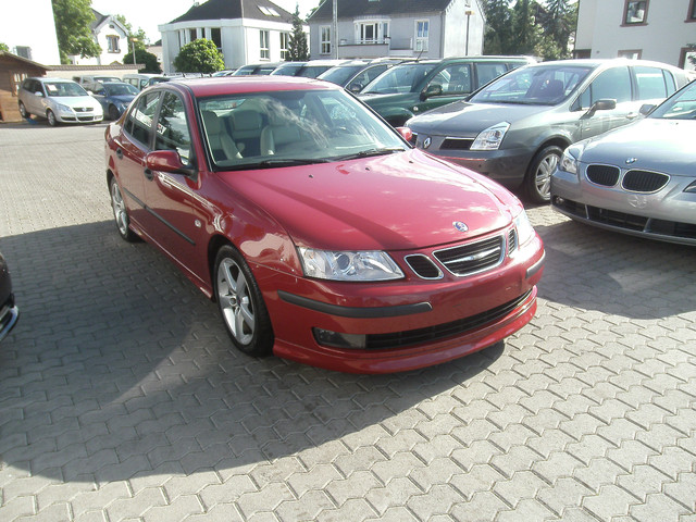

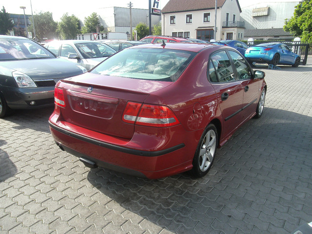

ich kaufe mir einen Saab 9-3 Tid mit 150 PS 2004 Baujahr. Das Auto ist 140 tsd. km gelaufen. Sehr schöne Ausstattung und sieht sauber aus (Scheckheft, Garantie). Preis 5500 € (runterverhandelt). (siehe Bilder)
Ich bin das Auto neulich probegefahren und total begeistert. Der Käufer macht das Auto fertig. Nun, das Auto beschleunigt paar Sekunden später. Ist es weil das Auto ein Dieselwagen ist oder fehlt da was?
