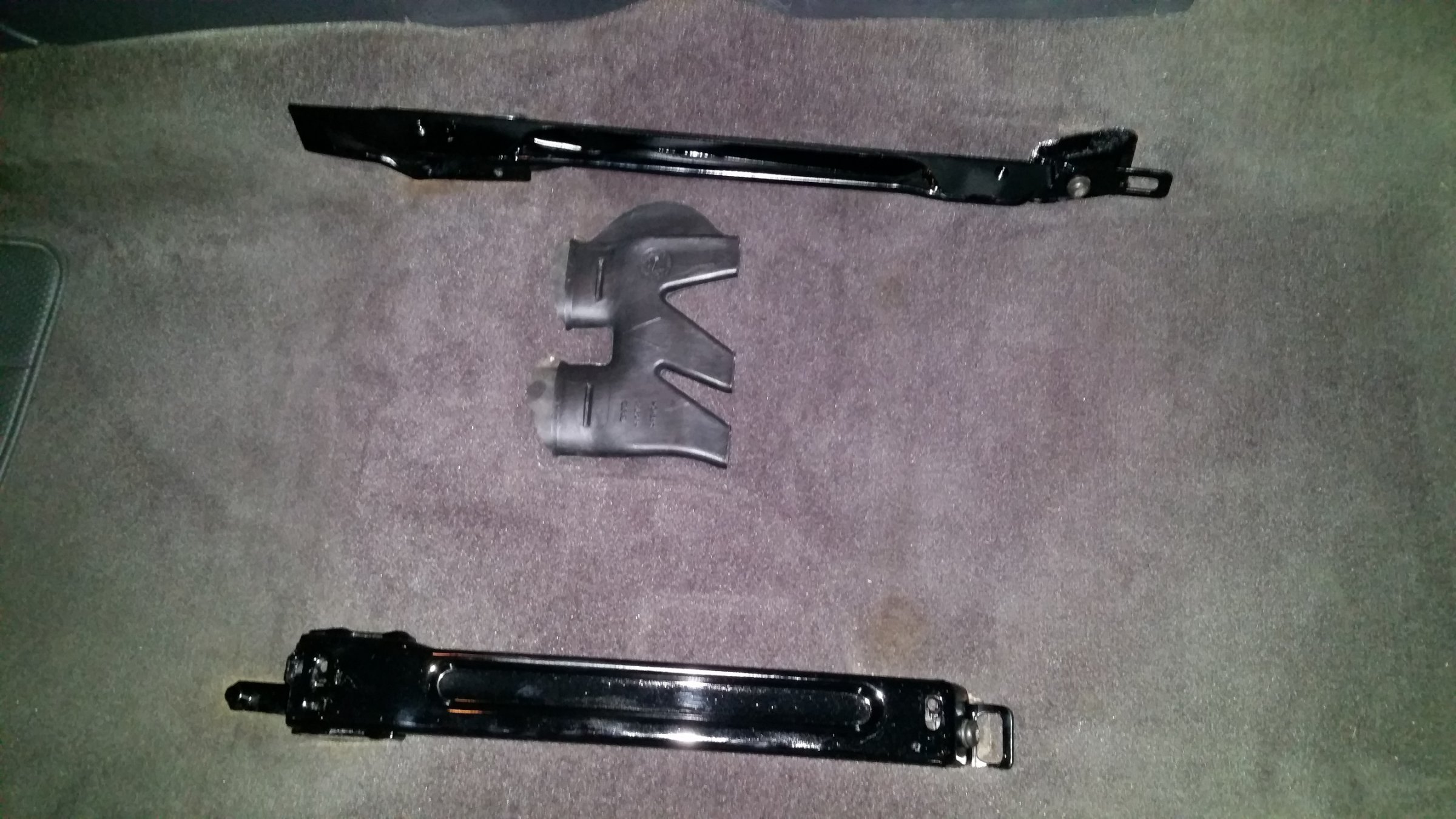

Die Kabel für den Anschluss der Sitzheizung liegen leider nicht! Das erfordert ein wenig Aufwand! Es müssen die Laufschienen der Sitze entfernt werden (T45) und dann kommt man unter den Teppich zum verlegen der Kabel.

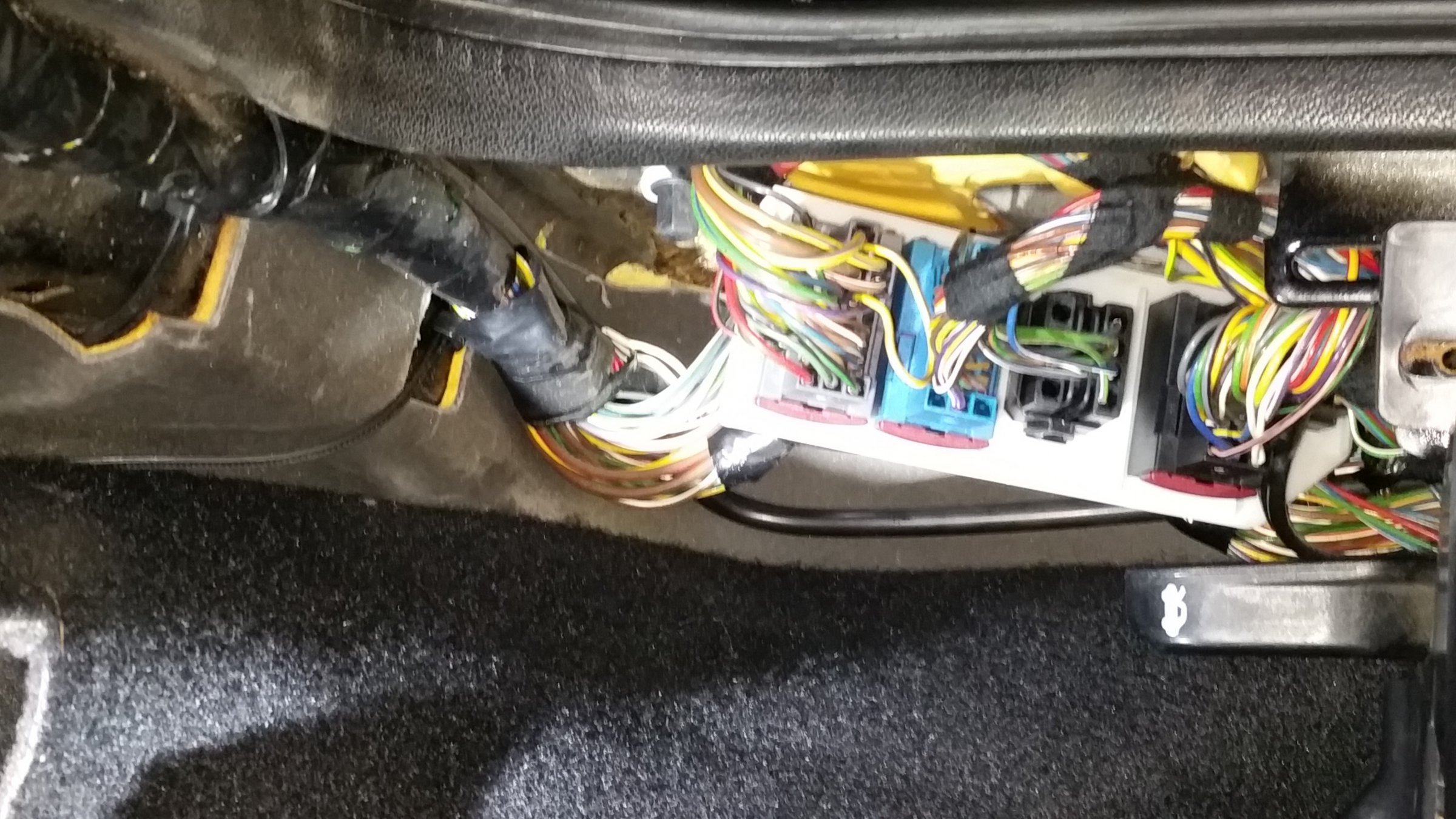

Welche Kabelschuhe werden benötigt und ist dies der richtige Klemmblock?
Die Stecker für die Schalter waren vorhanden, Beleuchtung etc. funktioniert, nur wo die entsprechenden Kabel herauskommen, ist mir noch unklar.
Das andere Ende kommt dann wohl neben den Heizungsrohren heraus?
Gab oder gibt es vorkonfektionierte Kabel?
Gruß Joschy
