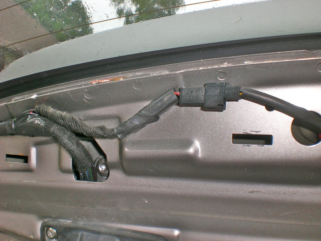

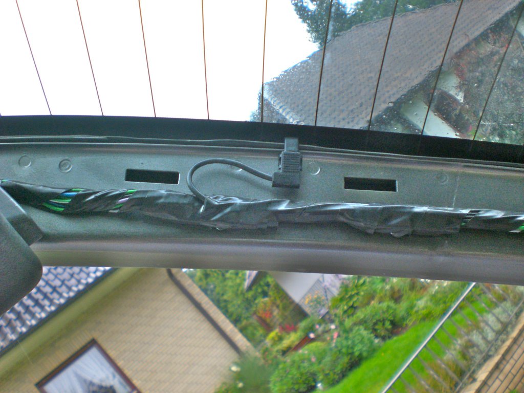

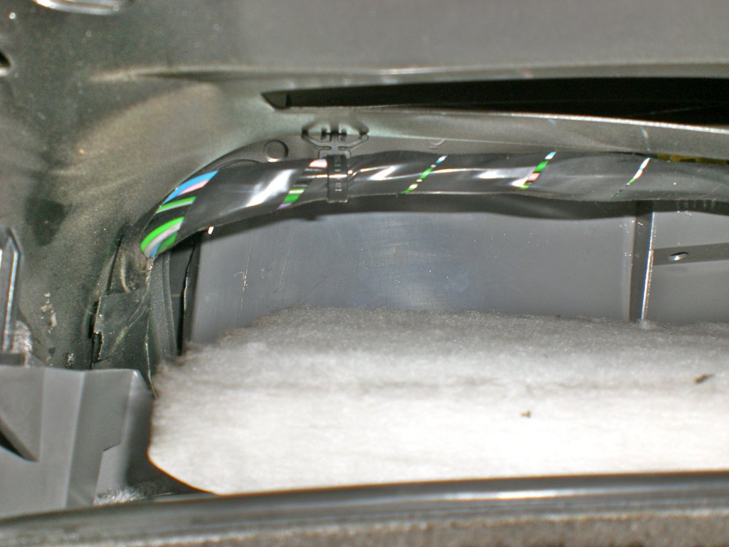

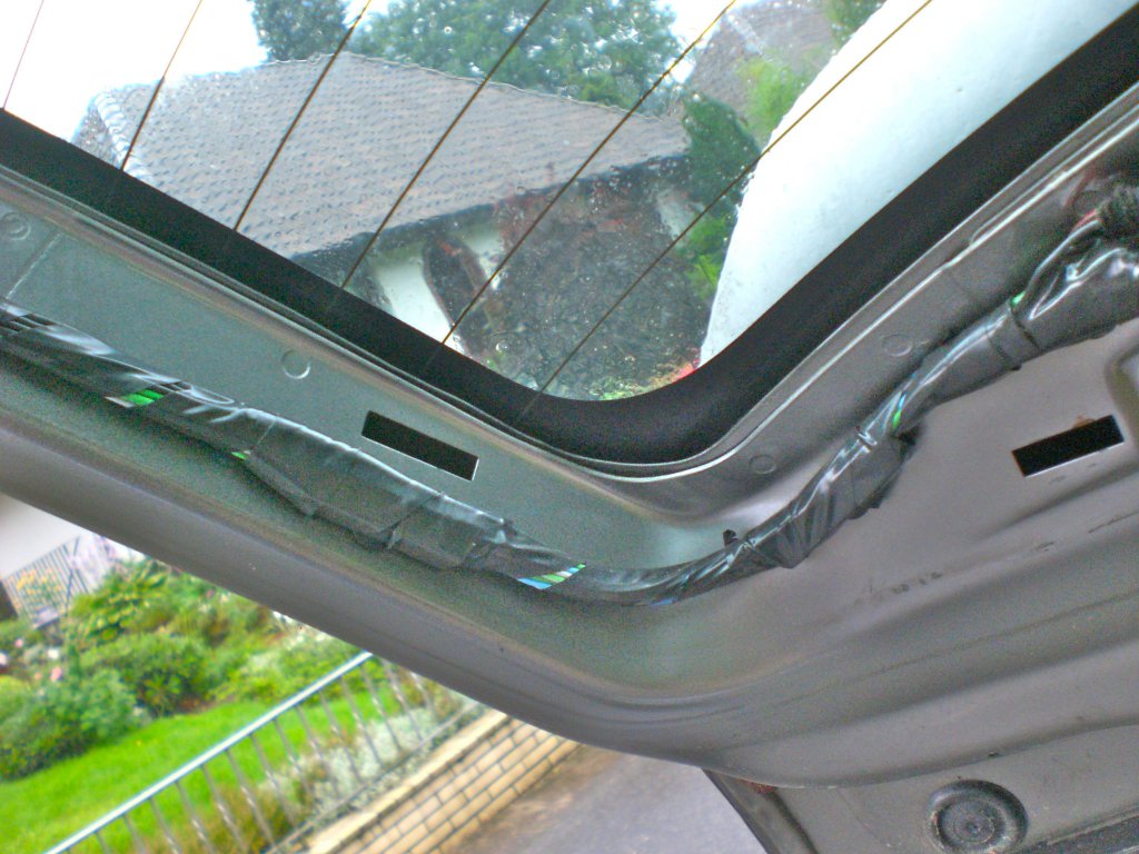

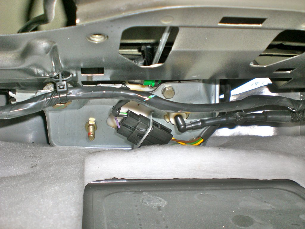

Ich meine mich erinnern zu können, schon einige Male davon gelesen zu haben, daß die Kabel im Bereich der "Durchführung" zwischen Klappe und Karosserie durch die regelmäßige Bewegung zu Schaden kommen können.
Genaueres weiß ich aber leider auch nicht.
Viel Erfolg!
Hatte ich auch schon gelesen.
Hab eben mal nachgeguckt - kann da aber nichts wirklich Ungewöhnliches feststellen...
Trifft auch eher die Limousine und nicht den Kombi.
