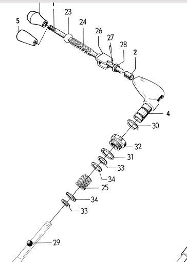

Hallo ANDREA,
lass den UDO doch einmal den festen Sitz der Schalthebelmutter (32) kontrolieren.
Wenn diese locker ist führt das auch zu Problemen beim Schalten.

Alsoo...der Wagen war in der Werkstatt. Bei Scandix hatten sie noch einen Hauptbremszylinder und der tut es jetzt bei uns.
Das Problem mit der hakeligen Schaltung ist auch behoben. Es war das Schaltgestänge.
Es musste neu justiert werden und dabei war auch die Schaltehebelmutter 32 im Spiel.
