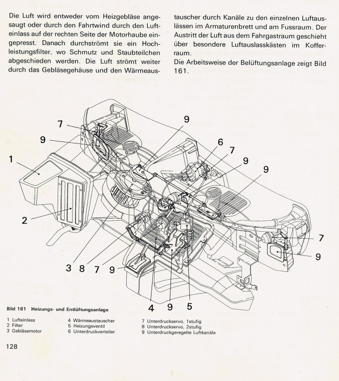

Eigentlich funktioniert alles prima. Nur der Lüftungsregler (Luft Scheibe, Unten, Mitte) macht mir etwas sorgen. Es kommt nur oben an der Scheibe Luft. Da dieser Regler ja irgendwie mit Unterdruck funktioniert (Zischen bei "0" Stellung), wollte ich fragen, ob ich dazu erst die Zündung betätigen muss (Motor an). Konnte ich heute leider nicht testen, weil mir bei der Umbauaktion die Batterie leer gegangen ist.

Bevor du mit der ganzen Arbeit beginnst, guck erstmal ob der Schlauch an der Unterdruckdose, rechts vor der A-Säule (Motorhaube auf) noch drauf ist. Ist dieser nicht aufgesteckt, oder undicht, tut der Umluftschalter nämlich garnix, ausser zischen. Die unteren Klappen sind und bleiben dann zu. Das Ding läuft komplett mit Unterdruck, dafür braucht es keine Batterie.
Wenn das Armaturenbrett draussen war, hast du vermutlich den U-Schlauch innen zur U-Dose abgerissen. Sitzt rechts oben überm Luftkanal hinter einer schwarzen Abdeckung.

da schau ich nach. hab da aber im motorraum gar nix gemacht! gibt es von der dose ein foto dami ich da nicht zu lange suchen muss :-)
[ATTACH]64906.vB[/ATTACH]hatte überlesen, dass dein Armaturenbrett draussen war - daher vermutlich der Schlauch INNEN zur U-Dose ab. Beitrag inzw. aktualisiert.

Wenn er noch zischt, ist auch noch Unterdruck da - folglich kann er auch noch funktionieren und den Schalter kannste sonstwo reinstecken - passen überall, fragt sich bloß, ob das Kabel vom Stecker dann noch lang genug ist?

Dann wohl erst mal Strom an die Batterie.

EDIT 03.08.2012, 23.10 Uhr: Motor an, Unterdruck hat sich aufgebaut. Zischt und funktioniert.
