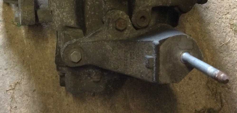

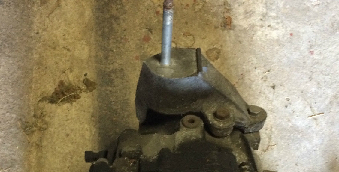

Musste lediglich den Getriebe/Motorhalter unter dem Batteriefach tauschen.
Danke!
D. h. den Halter hast du vom FM55B05 wieder verwendet?
Getrriebelager an sich passt aber?
Danke!
Nein - nicht den Halter vom FM55B05 - dann liegt die Aufnahme/Pinn, der senkrecht steht zu weit hinten.
Musste den vom 08 nehmen
