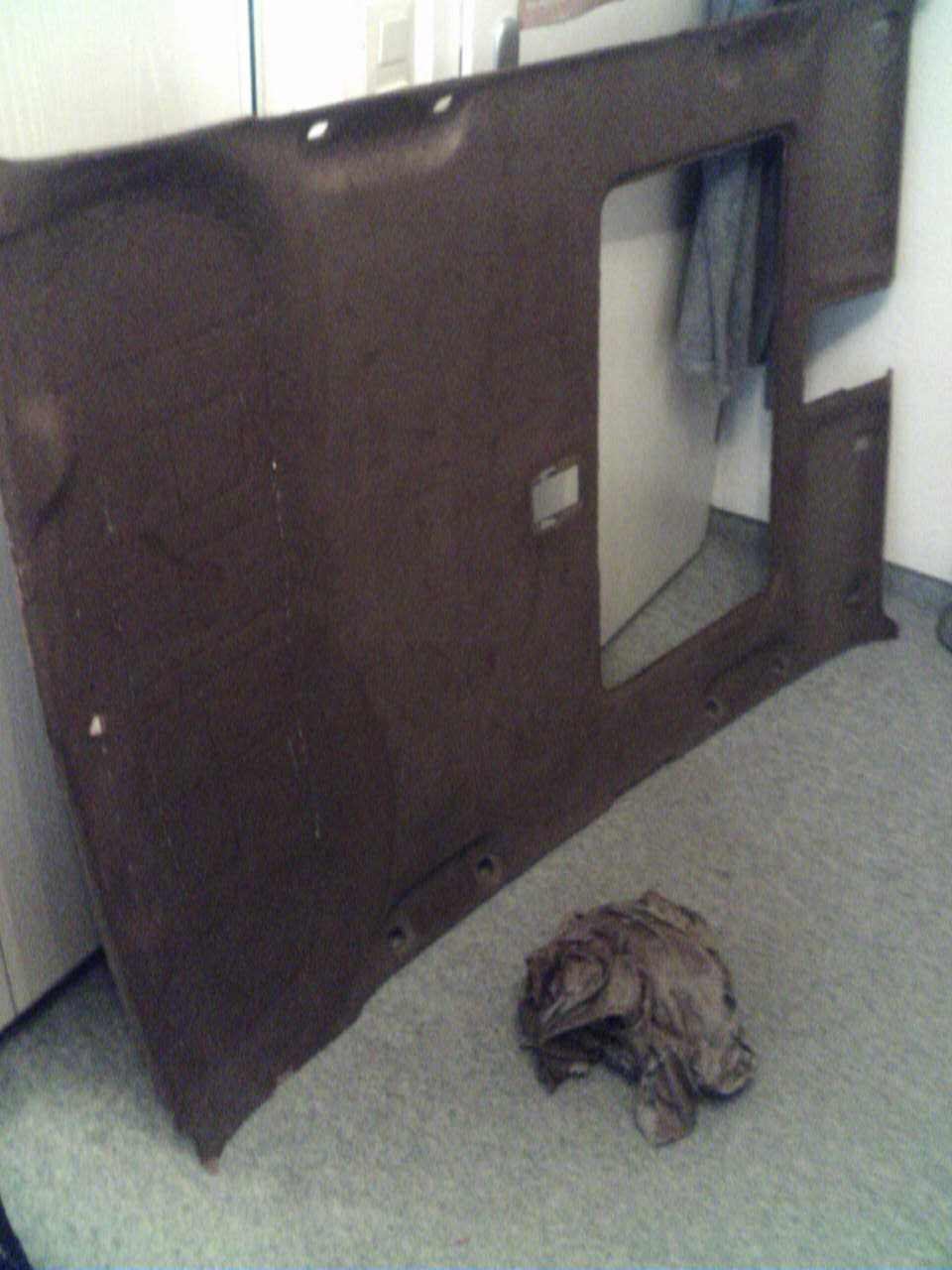

das ganze ist ziemlich ne sauerei ... siehe bild. der stoffbezug liegt als knäuel im vordergrund. links hinten sieht man noch die "narben" von den tackernadeln, die ich zuerst provisorisch verwendet habe.
