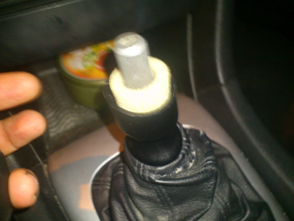

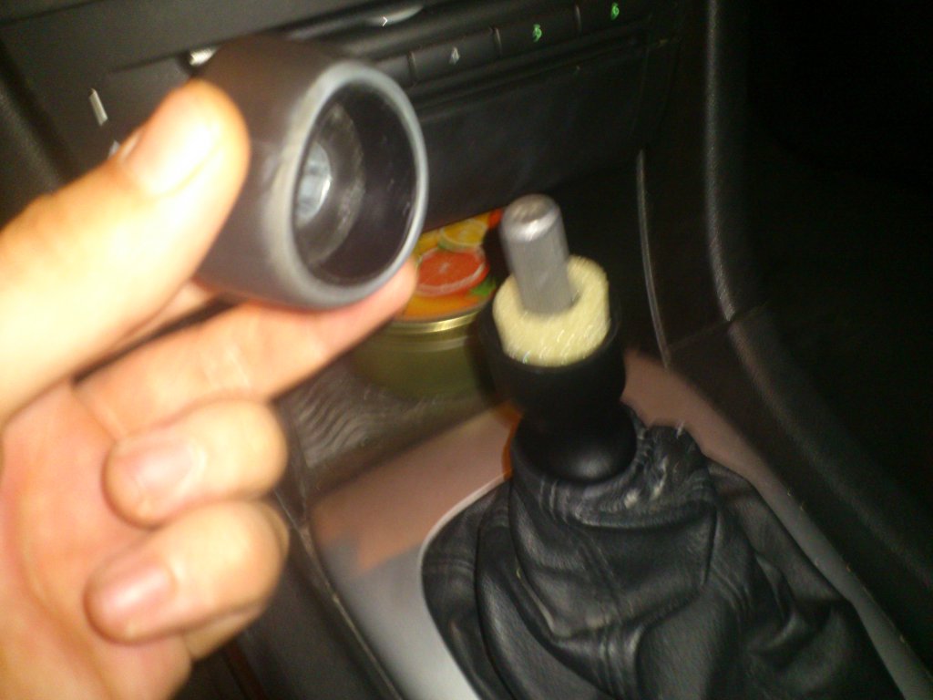

viel schlimmer: er sagte das beim einparken ihm auf einmal der gangknüppel um die ohren geflogen ist.samt der abdeckung unten! daraufhin konnte er den rückwärtsgang nicht einlegen, weil man dieses ding nicht mehr hochziehen konnte! in einer opel ''fachwerkstatt'' staunten sie dann nicht schlecht.keiner konnte es reparieren! erst der big boss selber hatte was improvisiert, und den saab fahrbereit gemacht! naja aber jetzt muss ich beim rückwärtsgang einlegen, den schaltknauf (diese kugel da halt) abnehmen.weil ich kann den hebel für den retourgang nicht hochziehen, weil die kugel oben stört...was zum teufel kann das sein??

das mit dem kleber muss ich ausschliessen! weil ich krieg den hebel dann nicht hoch! irgendwas fehlt da kommt mir vor.so in der art ein trichter...das der hebel schön in den knauf reinkommt....
Kommt der Schaltsack nur mir etwas verdreht vor?
Kleber nur auf den oberen Teil des Metallstiftes.
Der Ring zum Anheben wird nicht geklebt.
Nachdem mein Schaltknauf den Abflug gemacht hatte, konnte ich den R-Gang noch einlegen.
Daumen drauf und mit Zeige- und Mittelfinger den Ring hochziehen.
Der Knauf hält den Ring in Position.
Ist es genauso wie die Bilder oder hast du das Feder nicht fotografiert?
Wenn du für den Rückgang den Hebel hochhebst, sollte dieses Feder dazu dienen, dass du den Schaltknauf nicht abnehmen muss.
Es kann sein, dass die Federung mit dem Schaltknauf hochgesprungen und verloren gegangen ist.

GENAU! aber ich kann nicht kleben! mir kommt vor das da ein teil fehlt.weil wenn ich ja den knauf aufsetze kann ich den hebel nicht mehr ziehen!! somit kann ich nicht kleben...man man nervt mich das!!! und zum fsh will ich gar nicht gehen! da kommen sie mir wahrscheinlich damit, das dass mega viel arbeit ist...hunderte von euronen kostet bla bla...

wow, top! vielen vielen dank....da fehlt tatsächlich was! aber nicht nur ein teil...gleich 4 :)
