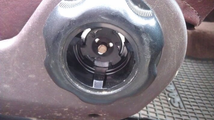

[ATTACH]65606.vB[/ATTACH]
Wo hst du gefunden, dass das Teil neu eingelernt werden muss?
Bei mir im WIS steht es so drin.............
Gruß,Thomas
