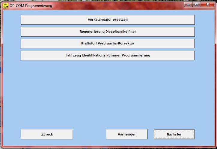

Oktober 4, 201212 j DPF Regeneration bzw. Füllgrad lässt sich anzeigen und Regen auch starten.[ATTACH]66479.vB[/ATTACH]

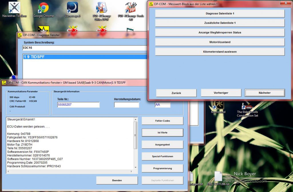

Oktober 5, 201212 j Welchen Motortyp hast du ausgewählt? Wie findest du raus welcher Typ verbaut ist?
Oktober 6, 201212 j Soweit ich das mitbekommen habe funktioniert der OP-COM beim Saab 9-3 "anscheinend" nur mit den Dieselmaschinen. Meine das, weil man nur EDC16 (1,9 TiD) als Steuersoftware anwählen kann (siehe Bild). Eventuell erschient auch nur das jeweilig real vorhandene Modul hier. Und das ist bei mir nunmal der 1,9 TiD, also mit dem EDC16 aus Motorsteuergerät. [ATTACH]66497.vB[/ATTACH] Auch nutze ich gleich am Anfang nicht die automatische Erkennung, weil die bei mir so gut wie nie funzt (wohl typisch im OP-COM bei SAAB-Modellen, OPEL funzt), sondern gehe ganz nach unten zum vorletzten Punkt, "GM-based SAAB" und danach dann "SAAB 9-3 CAN" und bin auch schon bei "1,9 TIDSPF", wie auf dem Bild zu erkennen.
