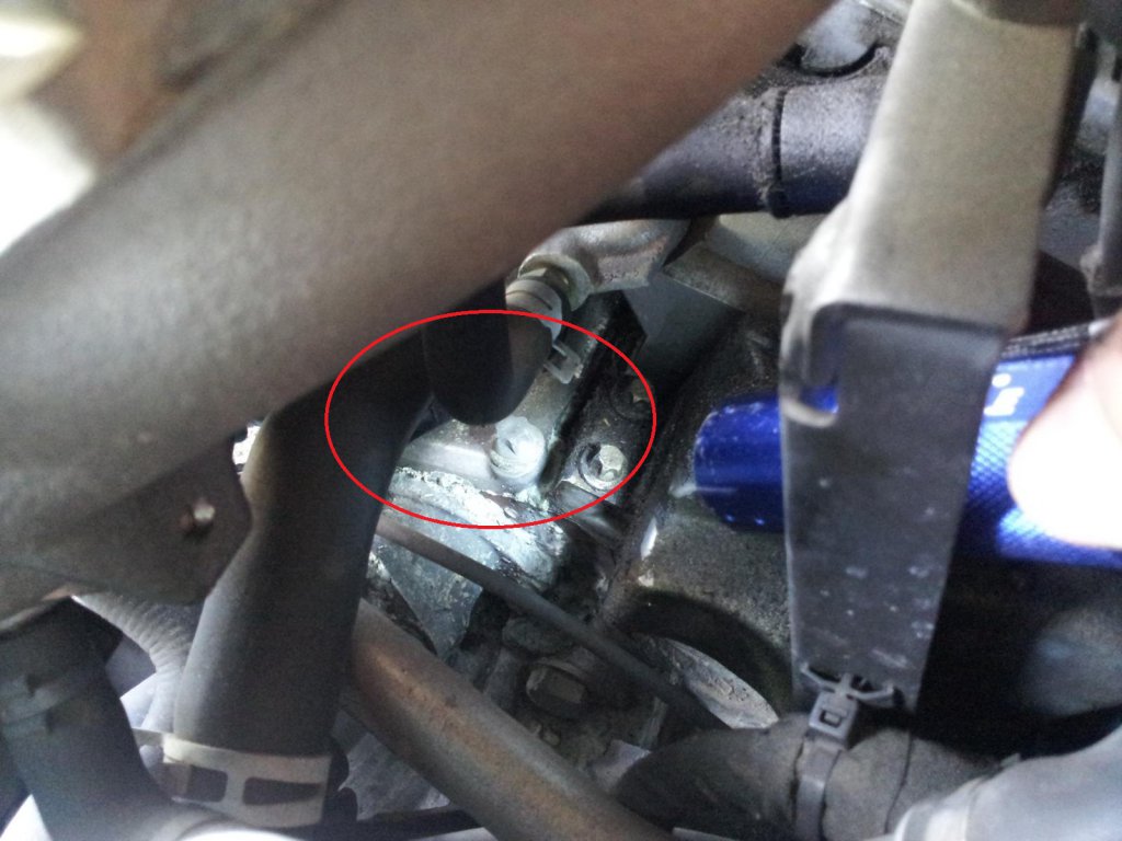

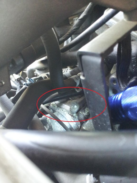

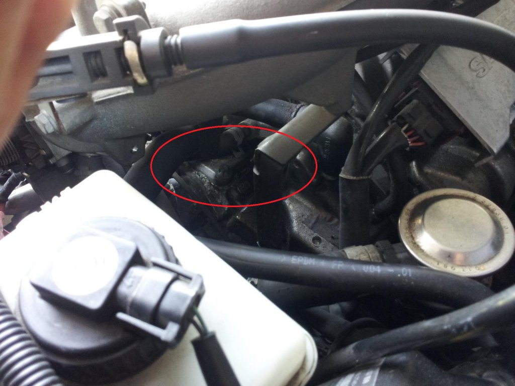

Und genau das meine ich. Man sieht auf den Bild ja das Grosse Loch wo das Thermostat reingehört. und genau daneben is wie so eine Platte die sich über die gesamte Breite zieht. Diese Schraube seh ich auch und die ist in diese Platte reingeschraubt. Auf dem Bild erkennt man ja auch die Löcher woran diese Platte festgeschraubt wird. Ich versuch mal ein Bild zu machen, aber da ja die Ansaugbrücke etc. alles im Weg ist wird das ziemlich schwierig.
[ATTACH]65716.vB[/ATTACH][ATTACH]65717.vB[/ATTACH][ATTACH]65718.vB[/ATTACH]
Besser gehts leider nicht, da Ansaugbrücke, Einspritzleiste etc im Weg ist....
Sorry, hat ein wenig gedauert. Die Bilder sind doch klasse, Ausleuchtung mit Taschenlampe, was will man mehr.
Ich hab ein wenig gesucht und bin fündig geworden. Auf dem Deckel müssten zwei metallne Ölleitungen mit Hohlschrauben befestigt sein, eine irgendwo an den Block, die andere zum Ölfilter wenn ich das richtig sehe. Dann ist das der Deckel über dem Ölkühler. Saab gibt hier ein Dichtmittel mit Saab-Nr. vor, geliefert in Tubenform. Article : Flanschdichtung, PartNo : 4770202, Usage : NLS-USE 93165267, Ch. --33031275
