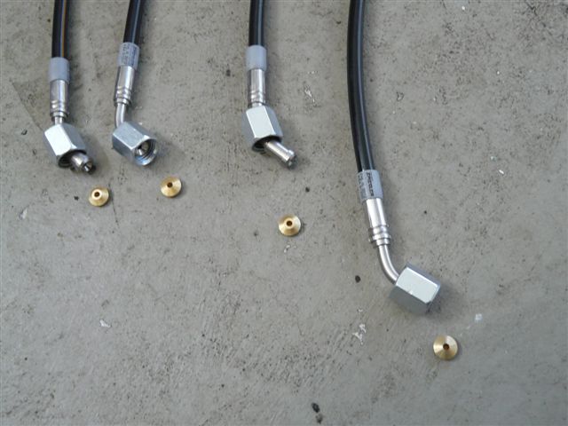

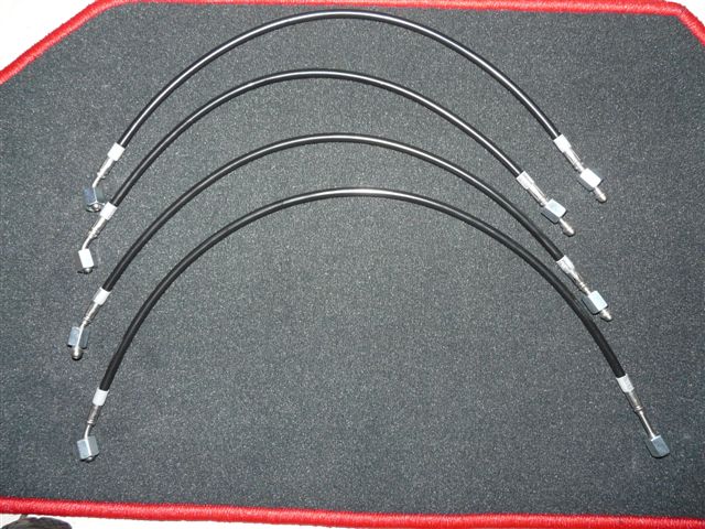

Aufgrund von nachvollziehbaren widrigen Umständen kam es beim Hersteller zu Verzögerungen, doch jetzt sind die Prototypen da. Die Dichtscheiben sind für die Testversion, für die "Serie" werden Nippel mit passendem Konus gefertigt.
Test 1 : ästhetisch unbefriedigend, die Leitungen müssen etwas kürzer werden, Farbe und Materialanmutung find ich ok.
Test 2 : technisch ok, Fittings passen und sind dicht, bis über 170 PS hinreichender Durchfluß, keine Symptome für Drosselung erkennbar.
Ich lass dann mal ein paar kürzere machen.

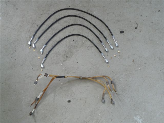

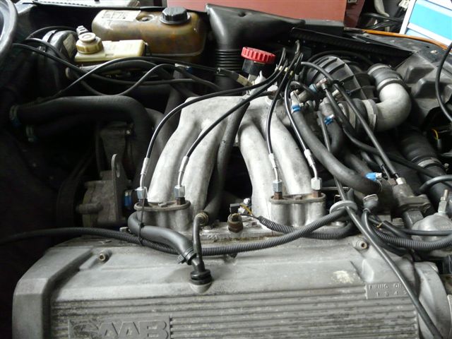

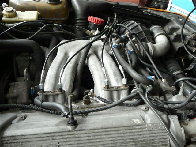

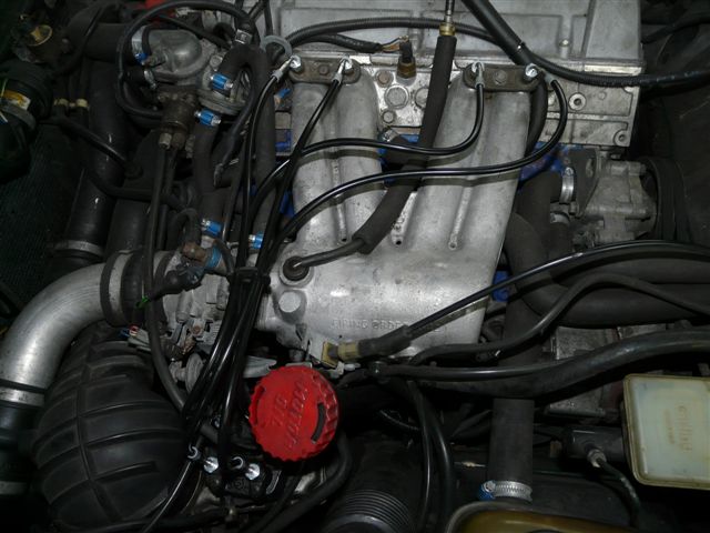

Hier geht´s ruck zuck, nichtmal ein halbes Jahr vergangen und schon:
http://www.saab-cars.de/attachments/99-90-900-i/112853-projekt-8v-einspritzleitungen-stahlflex-nachfertigen-p1140853.jpg
Passende Nippel mit selbstdichtendem Konus, Länge gestutzt:
http://www.saab-cars.de/attachments/99-90-900-i/112854-projekt-8v-einspritzleitungen-stahlflex-nachfertigen-p1140856.jpg
http://www.saab-cars.de/attachments/99-90-900-i/112855-projekt-8v-einspritzleitungen-stahlflex-nachfertigen-p1140854.jpg
http://www.saab-cars.de/attachments/99-90-900-i/112856-projekt-8v-einspritzleitungen-stahlflex-nachfertigen-p1140855.jpg
Forumspreis 125€, incl Mwst, incl. wahlweise Versand oder Montage.
Lieferzeit max 1 Woche

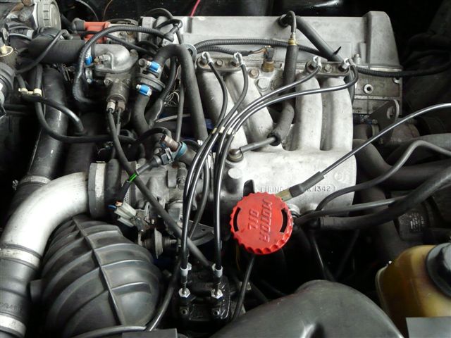

Leitungen für B20 wie in #7 gibt´s zu selben Konditionen, vielleicht ein paar Tage mehr Lieferzeit
