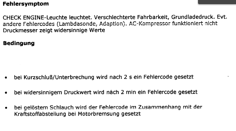

pdf zu deinem fehlercode:

nb1.pdf

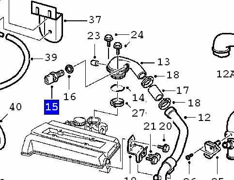

ich stolpere gerade über deinen satz, ja der pfeil zeigt von der drosselklappe weg und ist unterhalb des stellers,
nein den pfeil sollte man wenn eingebaut von oben sehen
also den kabelanschluss zum V-deckel und der pfeil oberhalb sichtbar
fehler auslesen: ich hab einen odb2-scanner, mit dem ich den fehlerspeicher auslesen resp. zurücksetzen kann.

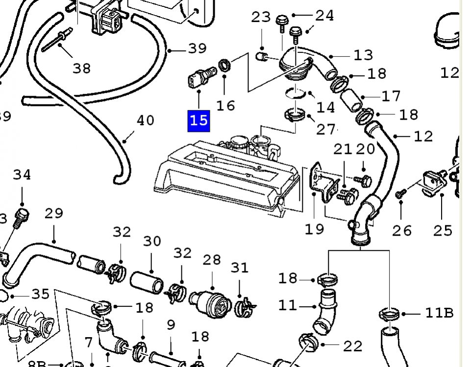

ja. sieht genauso aus. stecker am leerlaufregler ist oben - wie auf dem bild.
