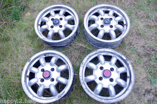

[h=1]ULTRA RARE : SAAB 99 TURBO / 900 : Italian SUPERLITE rims wheels Minilite design[/h][ATTACH]66154.vB[/ATTACH]ULTRA RARE : SAAB 99 TURBO / 900 Italian SUPERLITE rims by GB
  • Mini-lite design.
  • 4 (four) units (wheels).
  • private listing
  • 1 kg lighter PER WHEEL than Ronals!
  • 1+1/2 kg lighter PER WHEEL than Minilites!!
  • = 6kg of reduced un-sprung weight!!!!!!!!!!!!!!!
http://www.ebay.de/itm/200812175238?ssPageName=STRK:MEWAX:IT&_trksid=p3984.m1423.l2648
Sind dies die seltenen MAGNESIUM-Felgen ?
Wenn ja , scheint mir der Preis sehr günstig.
Gruß->
nö, sind kein Thema wert
(und wenn´s Magnesiumfelgen sind, kann man die in dem Zustand eh nur noch entsorgen)
@hft
Vielen Dank für Deine Einschätzung.
Woran machst Du den Zustand fest ?
Auf den Bildern kann ich nur Lackschäden sehen, größere Macken sind mir keine aufgefallen.
Liegt das an meinem Bildschirm ?
Gruß->
Nö, liegt nicht am Bildschirm, sondern am Korrosionsverhalten von Magnesium. Das Zeug oxidiert nicht, wie die meisten anderen Metalle an der Oberpläche, sondern in einer Art Spalten ins Material. Schon eine geringe Oberflächenbeschädigung birgt ein erhebliches Risiko, dass die Felge bei gerninger Belastung in mehrere Teile zerfällt.
In den 70ern hat mal eine Firma KUMA Magnesiumräder für Motorräder angeboten und musste diese dann wegen eben diesem Korrosionsverhalten wieder vom Markt nehmen.
