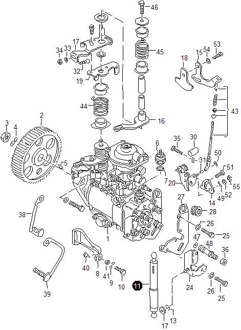

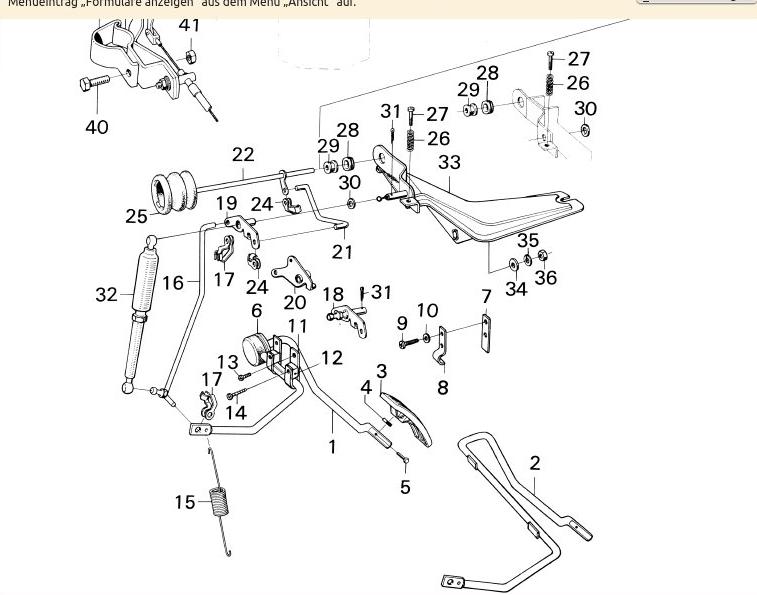

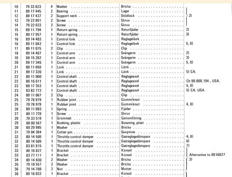

Handelt es sich um den Dämpfer #32 am Gaspedal ?
[ATTACH]66331.vB[/ATTACH]
[ATTACH]66332.vB[/ATTACH]
Gruß->
Hallo !
Danke für das Bild . Ich meine die Nummer 32 . Sitzt allerding nicht am Gaspedal ( auch wenn es auf der Zeichnung so wirkt ) sondern im Motorraum .
Mit den Teilenummern hat man tatsächlich kein Glück im Internet...aber...der Dämpfer ist wahrscheinlich kein Saabspezifisches Teil. Ich konnte mich erinnern, dass es z.B. beim VW Diesel GTD in ähnlicher Form eingebaut ist. Vielleicht ist es ein Versuch Wert? (Im Bild Nr. 11)

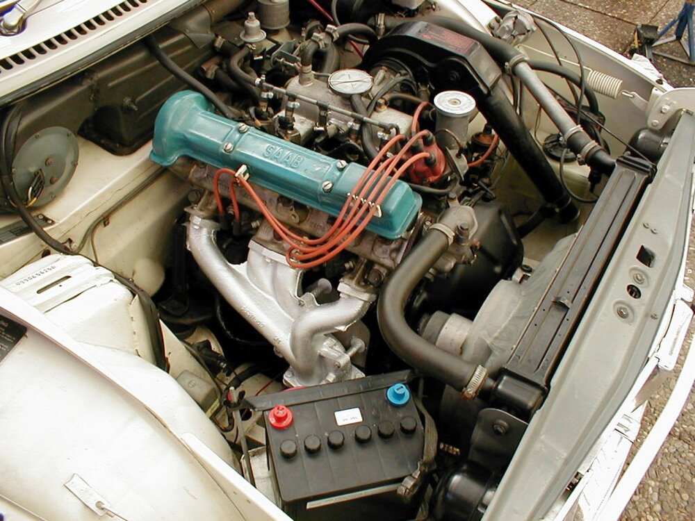

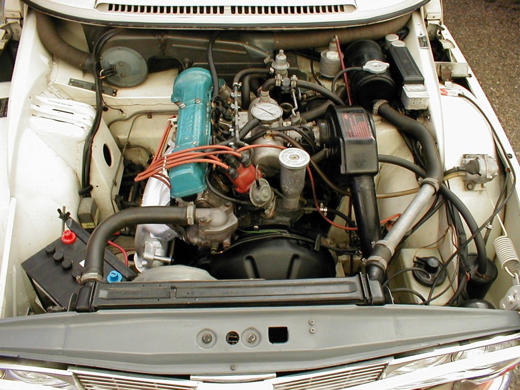

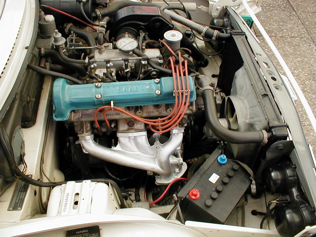

HIER übrigens ein Link zu einem Foto , wo man die obere Hälfte des Dämpfers in der linken oberen Ecke an der Umlenkung des Gasgestänges erkennen kann ( schwarzes Rohr mit gelblichem Kugelkopf ) . Leider konnte ich nirgendwo eine Aufnahme von der linken Seite aus finden .
klar - wie das Teil aussieht ist mir bekannt - so sah es in meinem Motorraum aus...
Interessant ist, das beim Einspritzer den ich hatte, der Dämpfer an einer anderen Stelle befestigt ist. siehe Foto(s)[ATTACH]66335.vB[/ATTACH][ATTACH]66336.vB[/ATTACH][ATTACH]66337.vB[/ATTACH]

Nun ja , wenn Du Dir die Abbildung von Saabotör anschaust , ist das schon ein ziemlich anderes Teil ( auch wenn es die gleiche Funktion haben mag ) .

das Teil von kratzecke ist eher ein "Endlagendämpfer" und gehört nicht zum 99er der frühen Baujahre mit Motor 1,7 und 1,85. Der Dämpfer den wir meinen ist in der Bauart eine Art Stoßdämpfer mit Befestigung am Gasgestänge. Man sieht es ja in deinem Foto vom roten 99er.
Genau ! Und deswegen habe ich in meinem Beitrag auch geschrieben , dass ich so ein Bauteil außer in meinem ganz frühen 99 noch nie gesehen habe ( was kratzecke mir nicht glauben wollte :biggrin: ) .
Ah, sorry, mein Fehler. Habe jetzt nur das Bild in deinem Link gesehen, da ist auch so ein Teil drauf. Auch noch in der linken oberen Ecke und man sieht nur die obere Hälfte (links am Vergaser). Und da das ja auch ein Dämpfer am Gaszug ist...
Gut, nächstes Mal lese ich vorher alle Beiträge und nicht nur den ersten und den letzten. :biggrin:
Stimmt , auf dem Bild ist tatsächlich auch solch ein Dämpfer wie von Dir gezeigt . Der ist wiederum mir nicht aufgefallen :biggrin: .

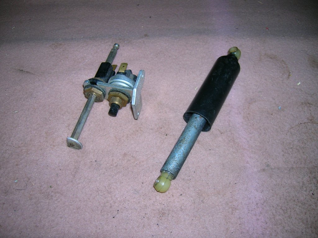

Könnte es dieser sein?[ATTACH]66364.vB[/ATTACH]
Hallo Ulrich !
Ja , genau das dürfte er sein . Kann jetzt natürlich die Länge nicht hundert prozentig sicher abschätzen , aber rein optisch ist er das .
Ja, ist er.
