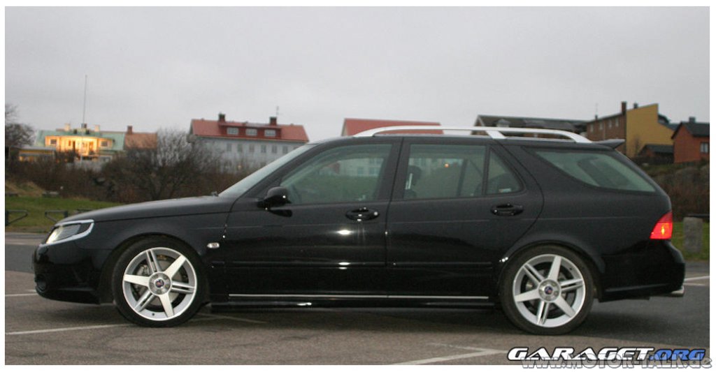

Im Prospekt für die Chrombrille (2009) ist die 18 Zollfelge als Zubehör aufgeführt, also wird die Felge wohl auch montiert werden dürfen.[ATTACH]66438.vB[/ATTACH]
Ja, aber sicher nicht irgendeine.
