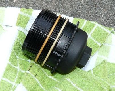

Mir gehts eigtl. nur darum wie ich den Ölfilter raus bekomme.
Das Gehäuse unter dem Motorabdeckung habe ich wohl gefunden aber wie bekomme ich den Deckel auf?
Ist der Gesteckt, wird der Geschraubt?Da gibts doch dann sicher Spezialwerkzeug für.Wenn ja wo gibts das?
Kann doch nicht sein, das ich an nem Ölwechsel scheiter.

Ist geschraubt.
Wenn ich es recht in Erinnerung habe, benötigst Du eine 36mm Stecknuß. Evtl. kann das einer noch bestätigen (oder Du versuchst es selbst, wenn Du eine hast).
Hi, danke für die schnelle info.
Der Deckel ist allerdings komplett glatt, darum die Frage nach dem Spezialwerkzeug. Mit ner Stecknuß komm ich da nicht weit.
Grüße...
Habe gerade im WIS nachgeguckt,sieht nach einer ziemlich großen Stecknuss aus,36 könnte da schon hinkommen und auf dem Bild was ich habe ist der Deckel vom Ölfilter auch nicht glatt,sondern hat ein Sechskantprofil...........
Gruß,Thomas
Da finde ich jetzt im WIS nichts zu,auch in den Werkzeugen dazu wird nichts anderes als eine Stecknuss angegeben,für den anderen Deckel laut Bild sollte dann ein normaler Ölfilterschlüssel mit Gurt reichen.............

Halte mich für völlig blöd, das ist mir ja auch schon fast peinlich aber wo finde ich hier den Ölfilter?

bestimmt nicht an der Oberseite des Motors.......
Der müsste unten am Motor sitzen,da muss die untere Motorabdeckung raus,dann sollte man den Ölfilterbehälter erkennen können,zu öffnen mit schon beschriebenem Steckschlüsselaufsatz........wobei leider nicht beschrieben steht welche SW der hat.................
Du scheinst dann ein Modell MY05 zu haben.............da hilft ein Blick in die VIN Deines Autos...............

Danke "bigintelligence" für die präzise Beschreibung, das war genau der Tipp den ich gbraucht habe.;-)
Danke dir Thomas, werd mir das nochmal ansehen, hab ihn vorhin nicht gefunden.

Ist ja erstmal kein Problem,hab anhand Deiner Angaben erst bei MY04 geguckt,da sollte der Filter oben unter der Motorabdeckung sein,aber als ich dann bei MY05 geschaut habe,sah das schon etwas anders aus,niemand hier ist allwissend,aber es wird sich stets bemüht,Hilfestellung zu geben.........lass uns wissen ob Du fündig geworden bist.........

Thomas, alles Fein, weiß auch nicht warum ich das Teil heut früh nicht gesehen habe, war wohl noch zu früh.;-)
Ich hab übrigens auch den Deckel mit dem Sechskant.

kann von Euch jemand aus dem Stegreif sagen, wie der Ölfilter beim Diesel auf geht..? Auf dem Filtergehäüuse ist so ein verwirrender Pfeil im Uhrzeigersinnn. Aber ist das jetzt für das Öffnen..? Danke!
ist Standardgewinde
also auf entgegen, zu mit dem Uhrzeiger
