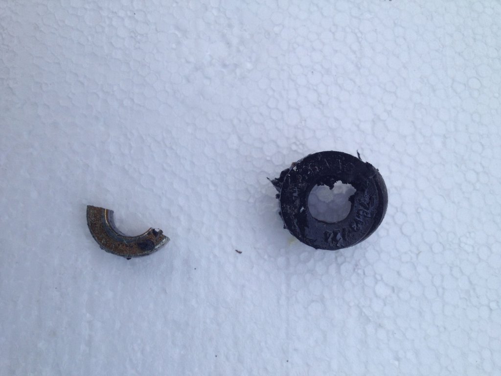

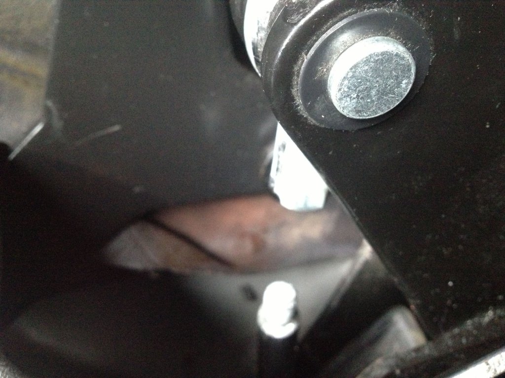

Beim Blick in die Tiefe zum Hydraulikzylinder h.l. sehe ich eine unterbrochene Gelenkstange (Foto) und entdecke dass der Hydraulikzylinder verölt ist. Unten auf dem Boden finde ich eine gesprungene Unterlegschreibe und eine kaputte Gummikappe (Foto).

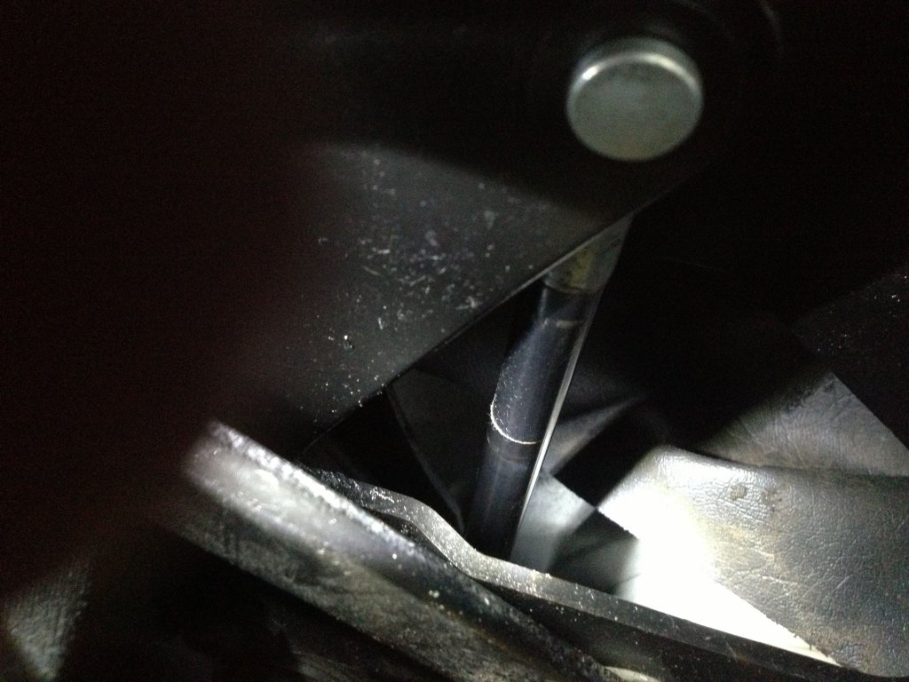

Auf der anderen Seite ist der Zylinder trocken und die Gelenkstange ganz (Foto).
Gehe davon aus, dass der Hydraulikzylinder hinüber ist. Was aber ist mit der Gelenkstange?

Es scheint "nur" das Befestigungsauge betroffen zu sein. Gibt es bei Skanimport: Bestellnummer: RK 3905, Preis: 74,38 Euro
Für den Austausch muss der Zylinder wahrscheinlich noch nicht einmal raus.
Danke für die Rückmeldung - befürchte aber, dass der Zylinder undicht ist, weil mit Öl verschmiert. Oder?

Ist der Hammer. Haben schön nach Anleitung alles ausgebaut und mussten feststellen: Das Auge (Gelenk) oberhalb des Hydraulikzylinders war selbst nachgebaut geworten vom Vorbesitzer. Grundsätzlich gute Idee - nur dass er das nachgebaute Auge mit einem anderen Gewinde versehen hat. Somit Feingewinde auf metrisches Gewinde. Mit Gewalt zusammengeschraubt und alles ist dann im Betrieb auseinander gegangen. So ein Pfusch! Bin mal gespannt, wie schnell Skanimport liefert - Bestellung ist schon raus. Nanodnando: Danke.
