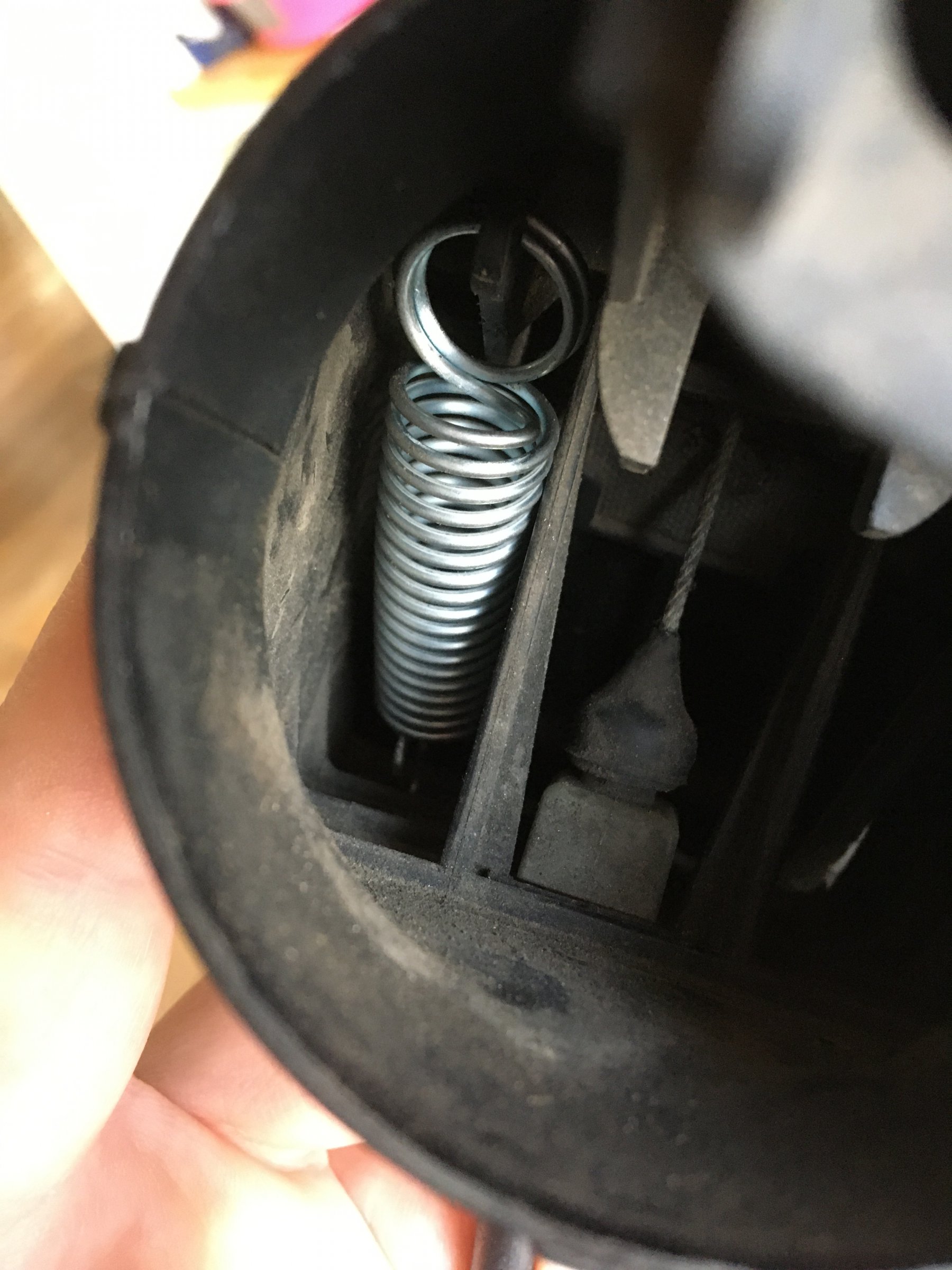

Bei mir geht`s um unseren 99GL. Ich vermute, dass bei irgendeinem Vorbesitzer die Zugfeder weggerostet war, die am Frischlufteinlass des Klapperatismus sitzen müsste. Als Abhilfe wurde die Luftklappe mittels eines Stücks Holz gegen vollständige Schließung durch die Druckfeder am anderen Ende des Bowdenzugs blockiert.
Kann mir jemand etwas zur fehlenden Zugfeder sagen? Drahtstärke, Länge, Durchmesser?
Falls ich mit meinen Vermutungen komplett falsch liege, bitte ich um erhellende Info.

danke für die Nachricht. Ich bin davon ausgegangen, dass der Stift in meinem Fall nicht zu kurz ist, sondern schlicht nicht gegen den Druck der Feder ankommt…
Und im Frischluftteil des Klappengehäuses sind Schlitz und Bohrung vorhanden. Da könnte eine Zugfeder hineinpassen, die dann genau an der richtigen Stelle sitzt, um die Klappe am Hebel aufzuziehen.

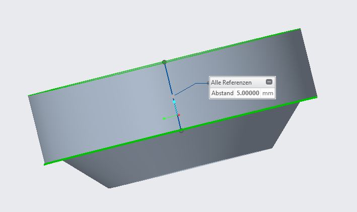

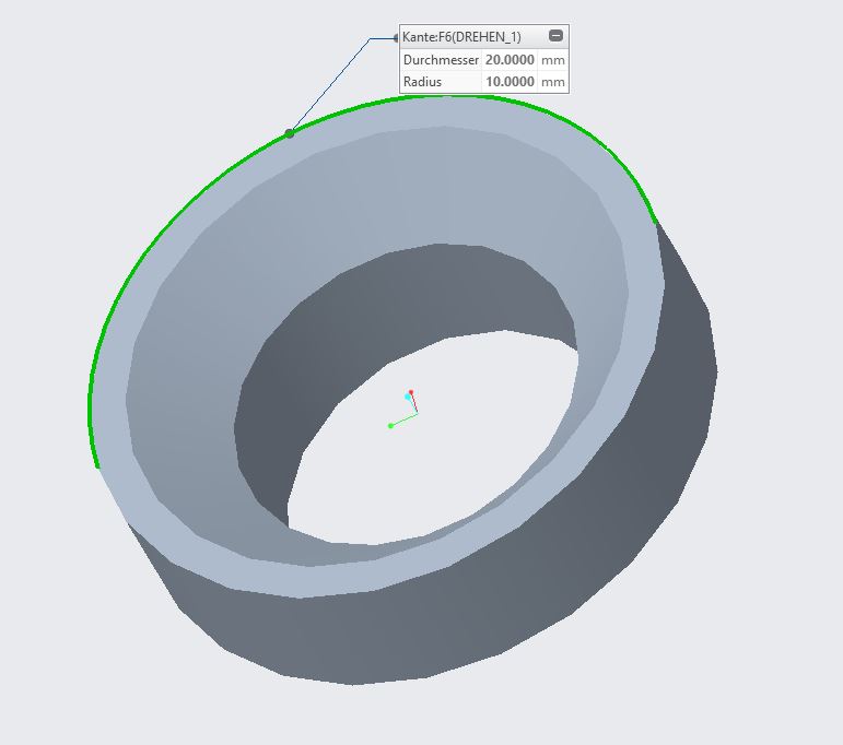

saab99_thermostat_spacer.jpg.a6cb81164074e7798e9b32d9a735c99a.jpg saab99_thermostat_spacer2.jpg.c7de387c26d8bdc0b20b89a220d29741.jpg
Ich habe mir dieses Teil in 3D gedruckt, um den Thermostat 5mm tiefer zu setzen. Nun ist die Klappe bis ca. 5°C für die Vorwärmung geschlossen. Da der Pin sich nicht mehr ausreichend bewegt, geht die Klappe nicht mehr ganz auf 100% Vorwärmung...aber die Tage an denen ich bei -20°C fahren will sind sehr nahe 0. Mir war es wichtig, dass der Turbo bei normalen Temperaturen möglichst kühle Luft bekommt.

Bei meinem Patienten jedenfalls öffnete sich die Klappe nicht, weil der Bowdenzug durch den Einfluss des Thermostaten zwar entlastet wird, das allein aber die Luftklappe nicht bewegt. Da hat der Bowdenzug hat einfach etwas Spiel.
Ich habe mittlerweile aber eine passende Zugfeder gefunden und eingebaut. Damit öffnet sich jetzt auch die Luftklappe.
