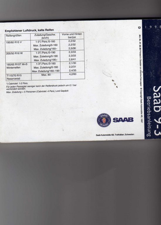

zeigen.................!!!
kannst das auch ?

Reifenliste des Herstellers. Im "alten" Fahrzeugschein stand unten immer: zu Ziffer 20 bis 23 auch genehmigt 205/50 R16 87 W (hab in 5 Scheinen nachgesehen).
Nun kenn ich ja Dein Auto nicht, aber LI 87 reicht für 1090 Kg Achslast, bis 210 Km/h bei SI "V", bis 240Km/h bei SI "W"
Bei dem 195/60 R 15 steht der LI 88 nicht weil er der erforderliche Mindest LI ist, sondern weil es der Standard LI dieser Reifengröße ist.
@ hft....................aber doch keine 16'' wie thomas72 vorgibt..............

es ging aus dem Zusammenhang hervor, daß von der Standadrdgröße in 16" die Rede sein musste, also 205/50 R16 (195/60 15 hat ja immer mindestens LI 88, sodaß da keine Auswahleinschränkung vorliegt)

@ Achim & HFT:
Ihr habt natürlich recht...
...im Schein steht 195/60/15 aber 88V(!).
Ich habe aber leider keinen alten Schein, sondern nur Zulassungsbescheinigung 1 und 2. Da steht so eine brauchbare Information ja nicht mehr drin.
