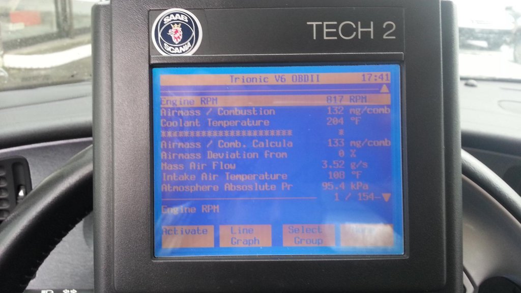

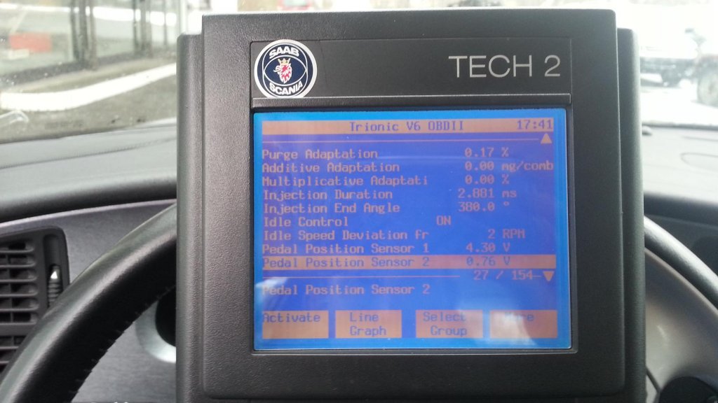

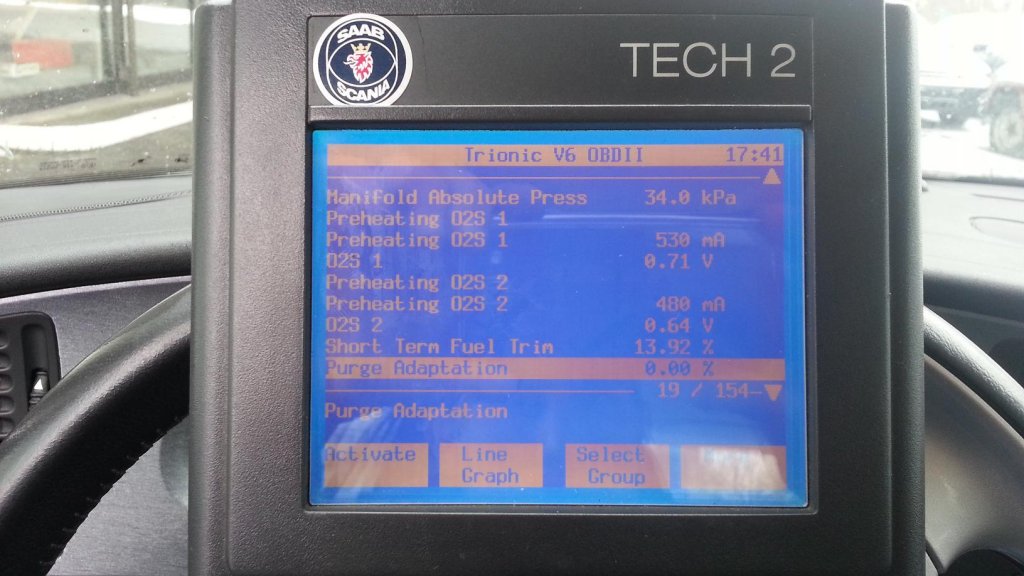

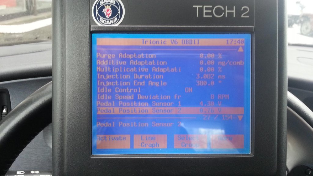

Heute nochmal mittels Tech 2 ausgelesen, er spuckete gestern kurz nach dem starten CE, heute zeigte er dann den Fehler P1300...irgendwas mit "Zufällige Fehlzündung, Kat könnte beschädigt werden"...
