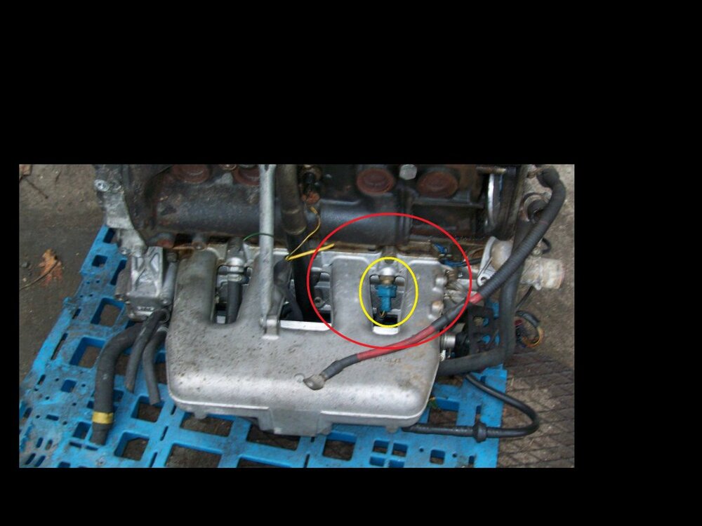

kann auch eine mechanische Ursache haben, ein oder mehrere Injektoren sind nicht mehr ganz dicht. Über Nacht wird so der gesammte Ansaugtrackt mit Gas geflutet, kein Sauerstoff mehr da, Motor versäuft und muß lange georgelt werden bis wieder genügend Sauerstoff angesaugt wurde. Gegentest: Gasanlage abschalten, (Tank zudrehen, leerfahren) und dann nächsten Morgen starten. Oder 'ne Woche stehen lassen, dan ist das Gas auch verflogen und der Wagen startet normal. War zumindest bei mir so.
Gruß Krille
Jap... Gasanlage war schon aus dem Rennen. Hat sich aber wie gesagt derzeit selbst geheilt...
