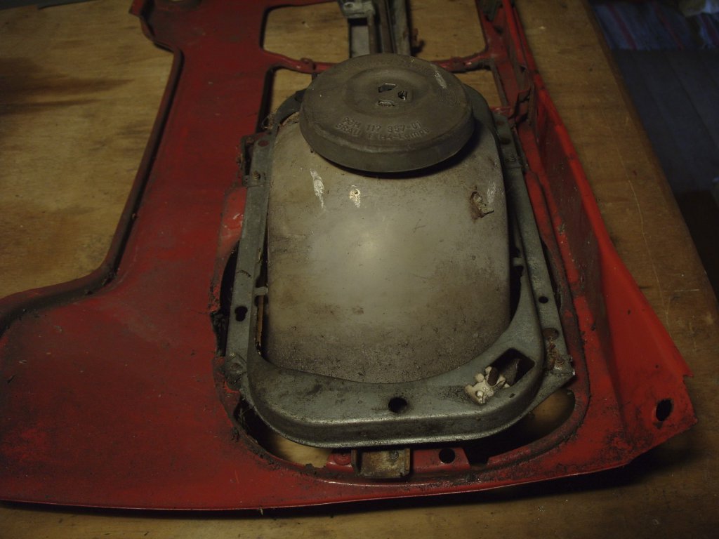

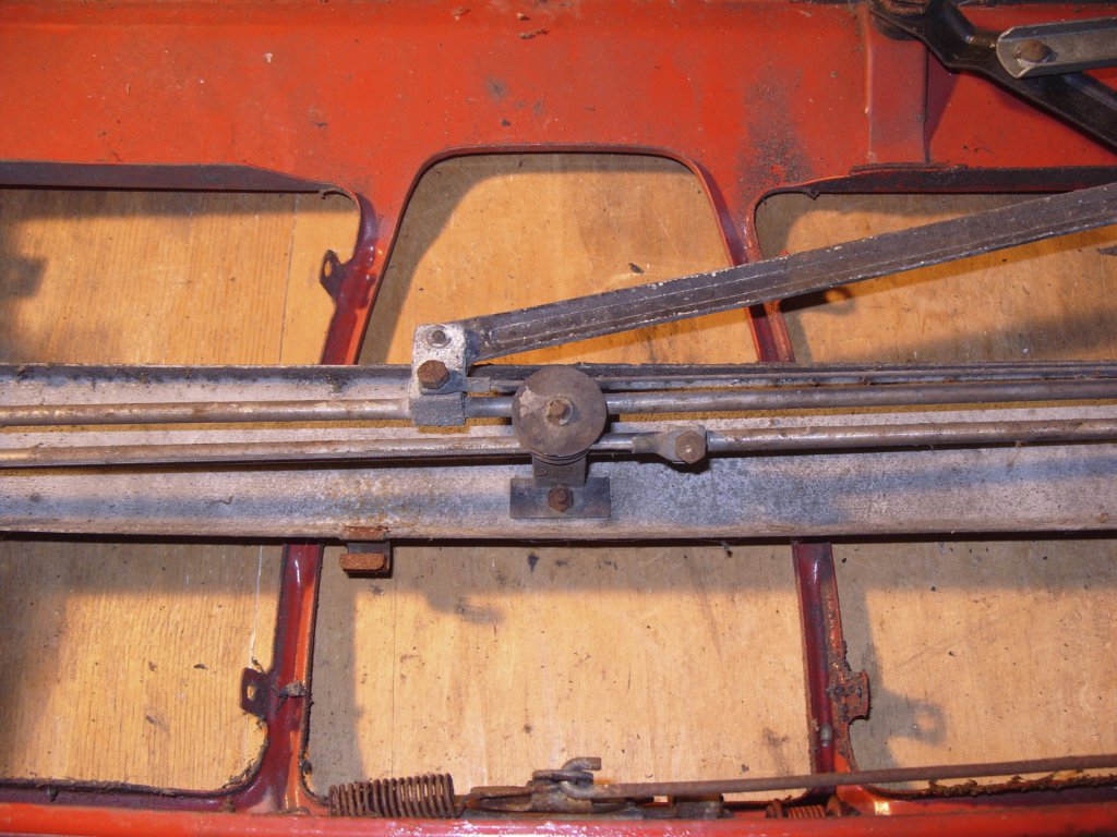

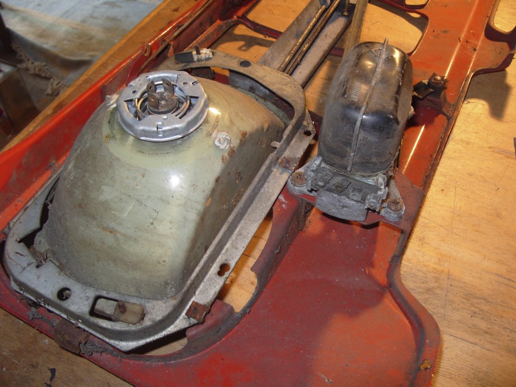

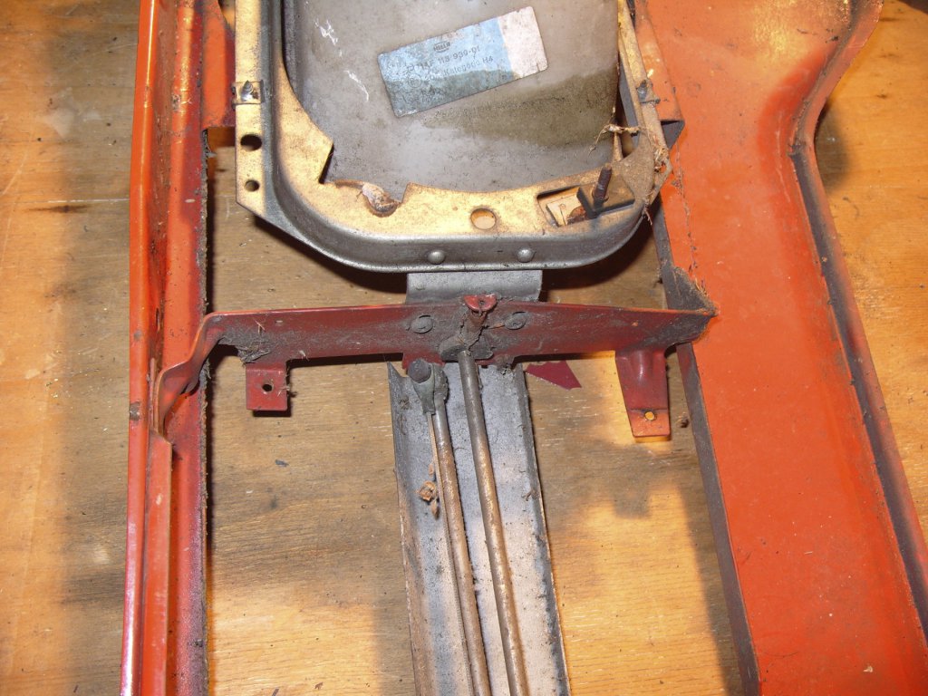

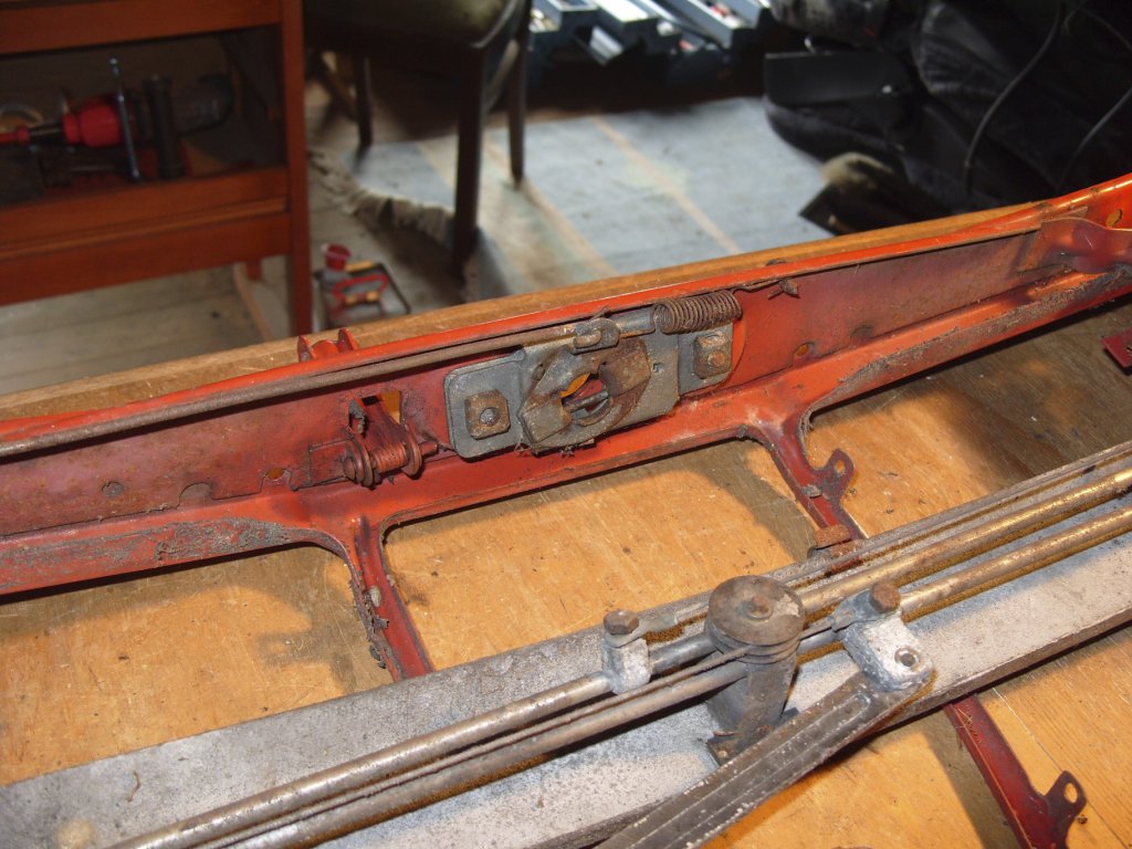

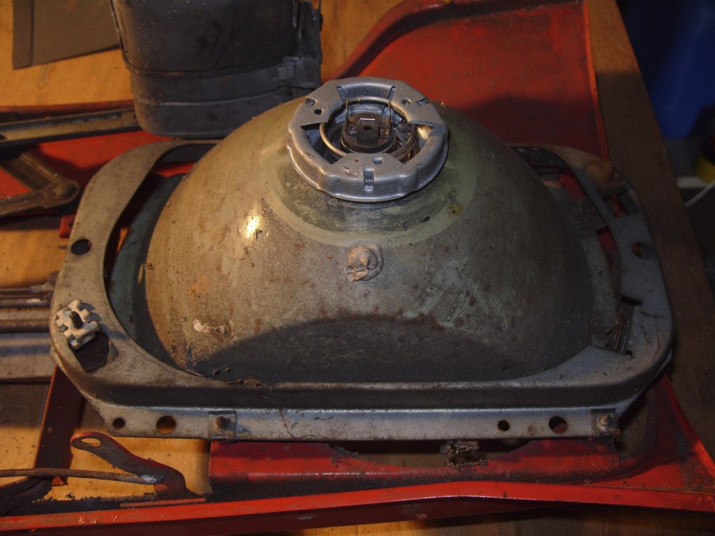

Moin Leute,
nach 6 Jahren ist mein 96er nun auch endlich lackiert und bereit zum Zusammenbau. Hat jemand Fotos vom Frontblech und dem Einbau der Scheinwerfer, sowie deren Halterungen??? Die Scheinwerferwischer einzubauen war Kinderleicht, jedoch beim Rest komme ich ins Grübeln....ja wie war das noch mal??? Oder wohnt in meiner Nähe ein 96er, bei dem ich mir Fotos machen kann???? Wer weiß Rat und hat Bilder??? Aus der Saab Reparaturanleitung geht es nicht eindeutig hervor. Vielen Dank schon mal....Zusätzlich habe ich den geilen Alu Grill schon mal poliert und stelle fest, daß der leider nicht so ganz passt????:eek::eek::eek::eek::eek:

Immer schön vor der Demontage fotografieren... Dazu sind die Digi-Knipsen doch da :smile:
klasse schon einige male in der hand gehabt aber nie soooo genau betrachtet..:top:
Das ist eine gute Idee mit den Fotos. Zumal wenn es länger dauert mit dem Zusammenbauen. Mach ich hier jetzt auch immer wenn ich mehr zum Basteln hab :)

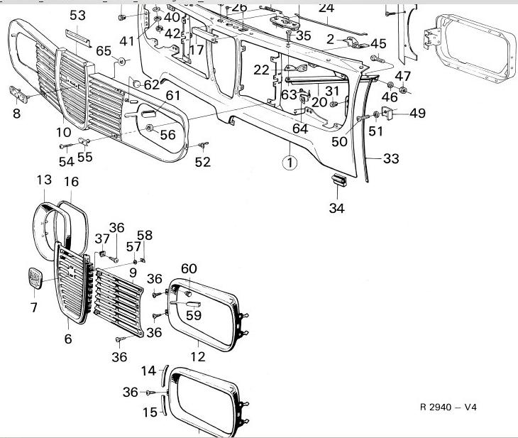

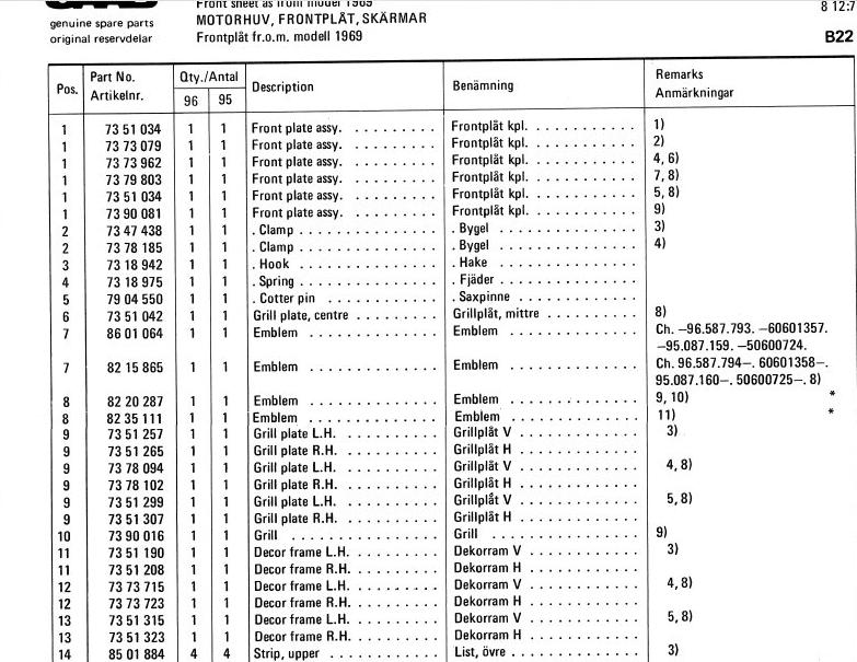

Besser als das Werkstatthandbuch ist für so etwas der Ersatzteilkatalog mit seinen Explosionszeichnungen, man sieht genau, wie alles wieder zusammen gehört, v.a. Lage der Unterlagsscheiben, Distanzstücke etc.
Den Katalog gibt es als Nachdruck beim finnischen Club oder als CD beim schwedischen Club.

Mein Katalog geht leider nur bis Bj 1975, da ist die Wischermimik leider nicht mit drinnen.

Das könnte evtl. auch helfen.
Dok2.pdf
Dok3.pdf
http://www.saab-cars.de/attachments/95-96-sonett/106645-zusammenbau-front-saab96v4reservdelskatalog.jpg
Auf das Bild klicken.......
Gruß->
Gruß->

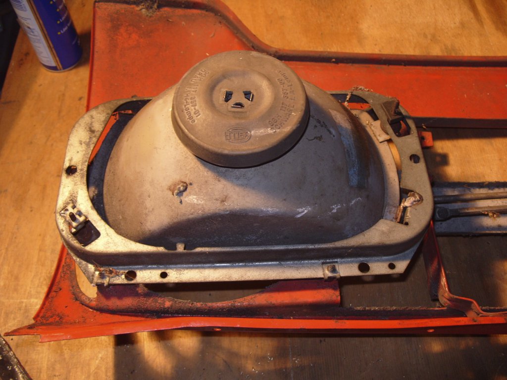

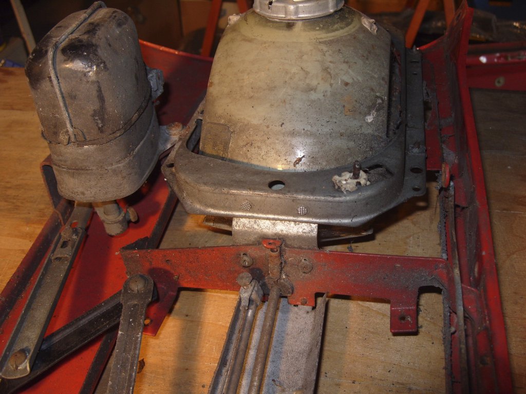

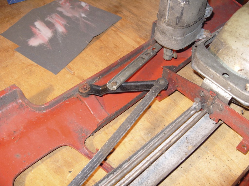

Die Scheinwerfer, sowie die Wischermechanik habe ich eingebaut. Mit Eurer Hilfe leicht und nachvollziehbar. Vielen Dank auch.

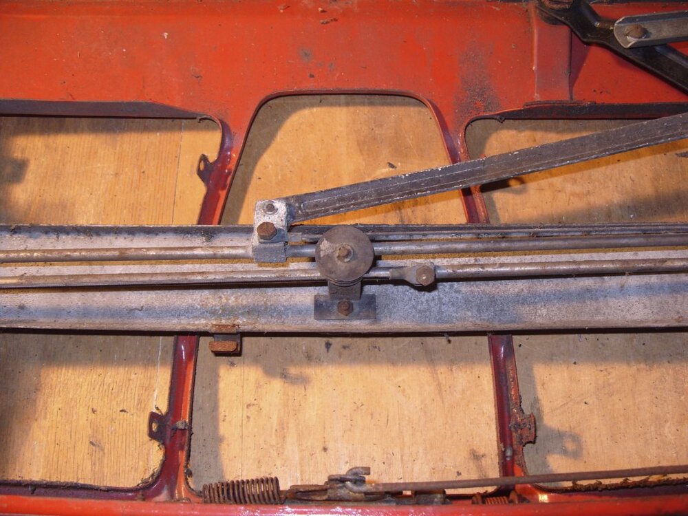

Wo klemmt es bei dem Montageversuch ?
Bilder wären hier hilfreich.
Gruß->
Die beiden Teile neben der Mitte scheinen zu lang zu sein und der Mittel teil verträgt sich nicht mit dem Rahmen der Wischmechanik.
Momentan gibt es keine neuen Bilder im FORUM :rolleyes:
Bei den >Gittern< kann es sich um die Teile für die US-Version handeln.
Beim Mitteltei ist es vermutlich ein frühes Teil für die Modelle ohne Reinigungsanlage.
Auf Bild #11 ist hier nichts geaues zu erkennen, bei den Lampenringen sind Unterschiede sichtbar.
Gruß->
So weit, so gut, schönen Dank auch. Ich habe den Verdacht, daß der Alugrill nicht pauschal passt??????
SMILE... Ja, pauschal passt er nicht. Ich habe ein 75er Modell mit Plastik-Grill und dachte mir, dass man ohne Probleme das Chrom dran machen kann. Nein, passte nicht, denn die Mittelteile (die waagrechten Streben links und rechts der "Nase") gehen nicht rein.
Somit habe ich mir ein Frontblech für das Chrom-Modell gekauft, dort hatten dann die Teile gepasst.

Die Verschraubungen passen nicht. Optisch sieht man fast keinen Unterschied, aber die waagrechten Streben sind für die Frontmaske der Plastik-Grill-Variante zu lang. Anfangs dachte ich, dass ich die Teile von einem 99er bekommen hätte, aber mit nichten. Entweder passten sie links nicht oder rechts.

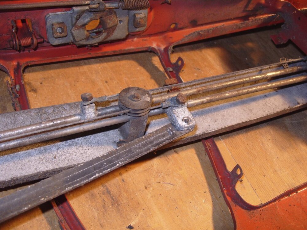

Das passt nicht nur von der Größe her nicht! Mit dem " Chromgrill" gibts auch Probleme mit den Scheinwerferwischern! Aus diesem Grund hab ich das beim Götte bleibenlassen, Wischer waren mir wichtiger!

Der Chromgrill passt auch deshalb nicht, weil die Wischermechanik direkt vor dem Mittelteil hängt:mad:
